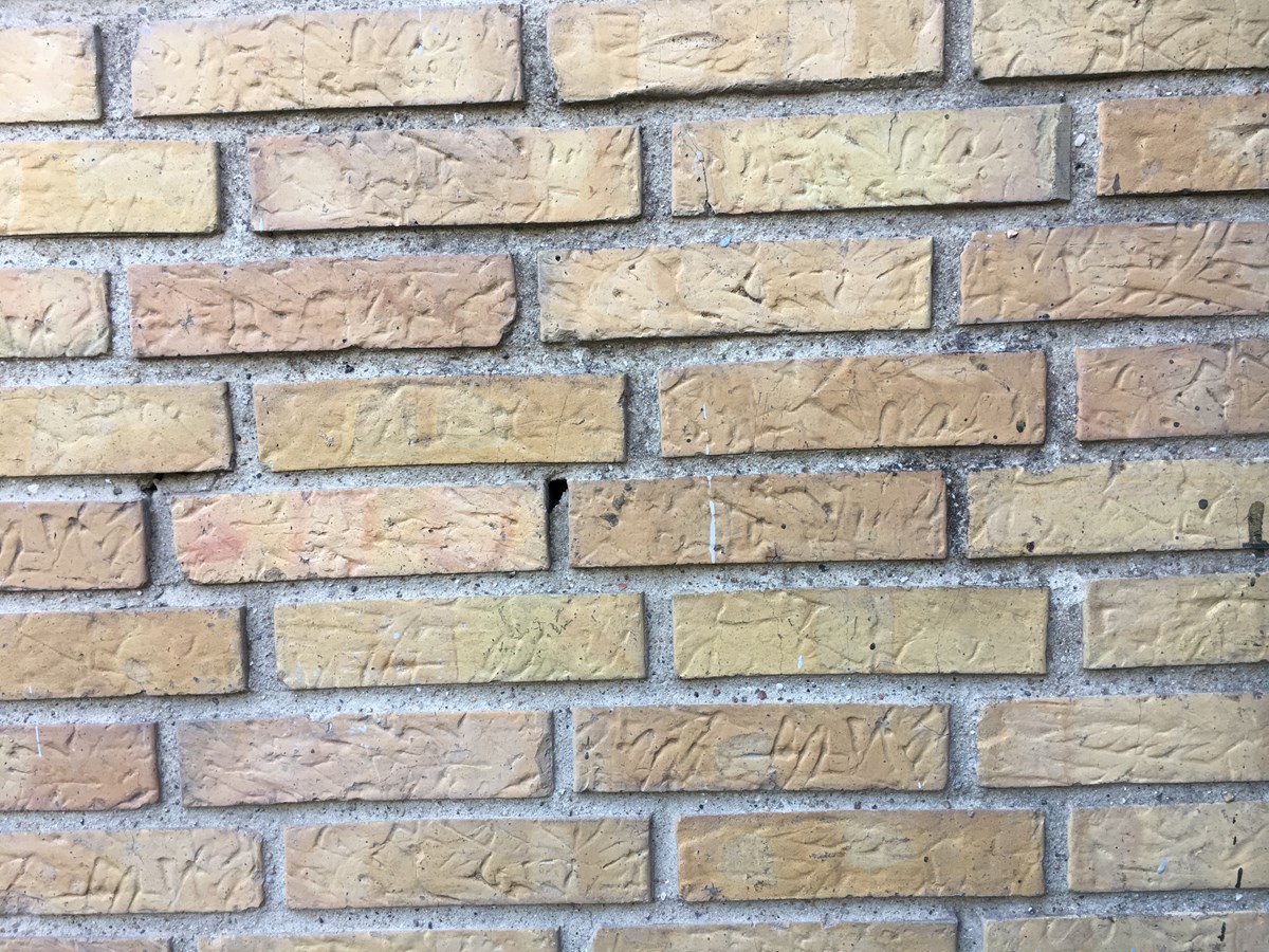

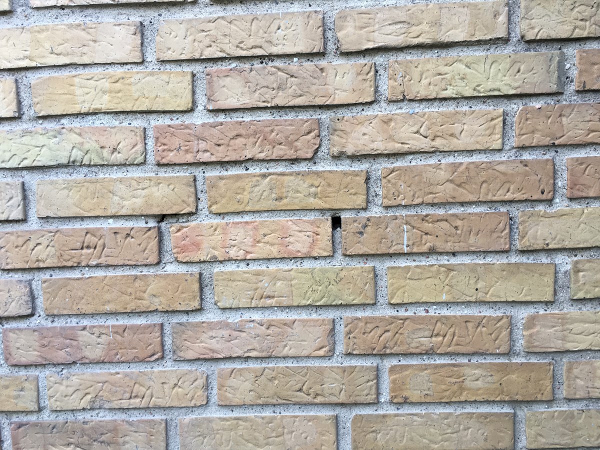

Frank, Tak for tippet med klor. Lavede en lille 1 til 1 blanding af Klorin og vand og kørte på murværket med en stiv kost. Det havde en bedre effekt. Har prøvet med klorin to steder nu og der kommer ikke misfarvninger.
Her et par billeder der viser forskellen efter en behandling med klor.
Vil i være nervøs for at klorin ødelægger murværket? Syrer? Skal tilføjes at nogle af fugerne er melede og hullede så skal have en ny klat mørtel næste år anyway.
uldal, det er helt rigtig den tidligere ejer af huset har haft planter op af muren stort set hele vejen rundt. Det har vi fjernet. Samt utætte tagrender som er fixet. Så det må være årsagerne. Planterne i bunden er blevet minsket, men skal helt væk snart.
Du skal skylle efter med rigeligt vand, hvis du ikke allerede har gjort det.
