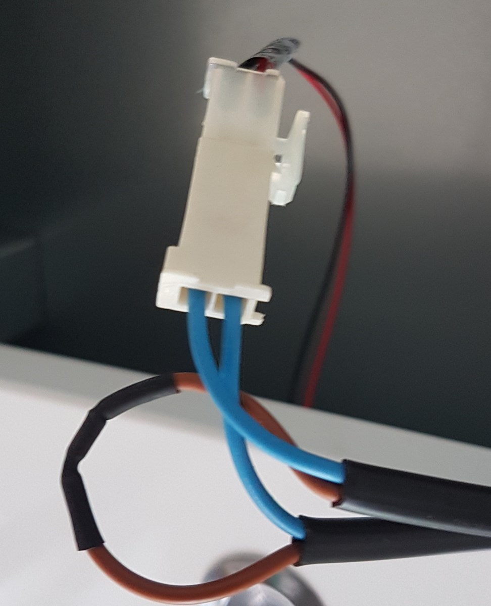

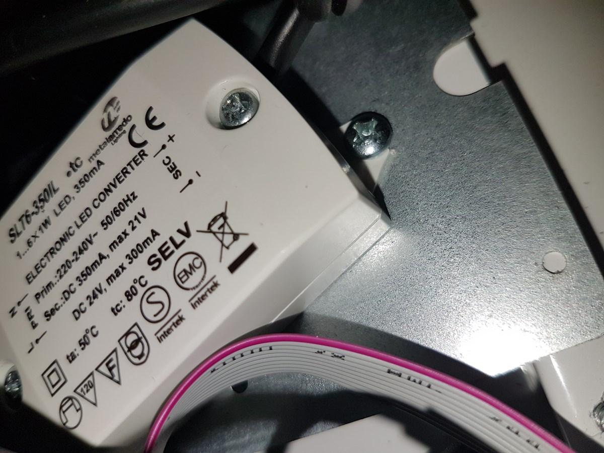

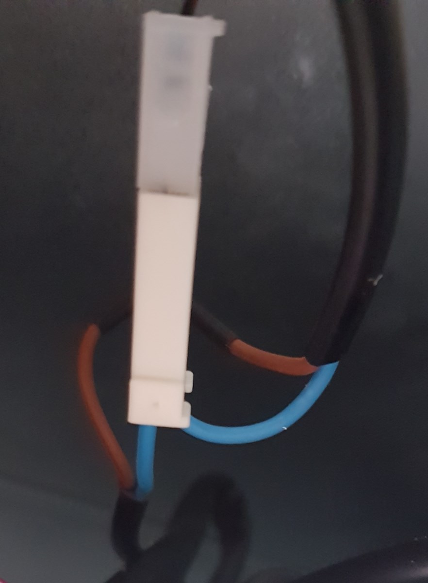

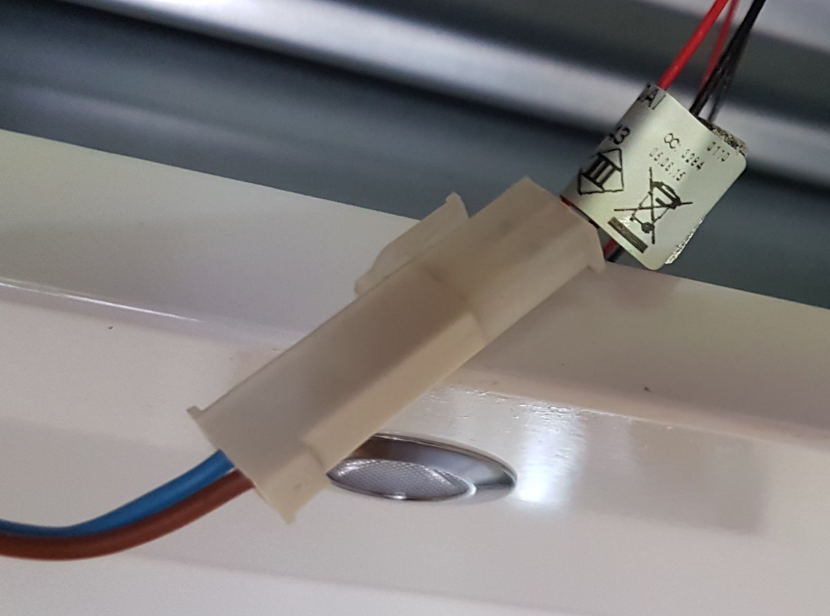

Kan lige tage et billede i aften.... Men ja.
Led1
Led2
Led3
Driver
