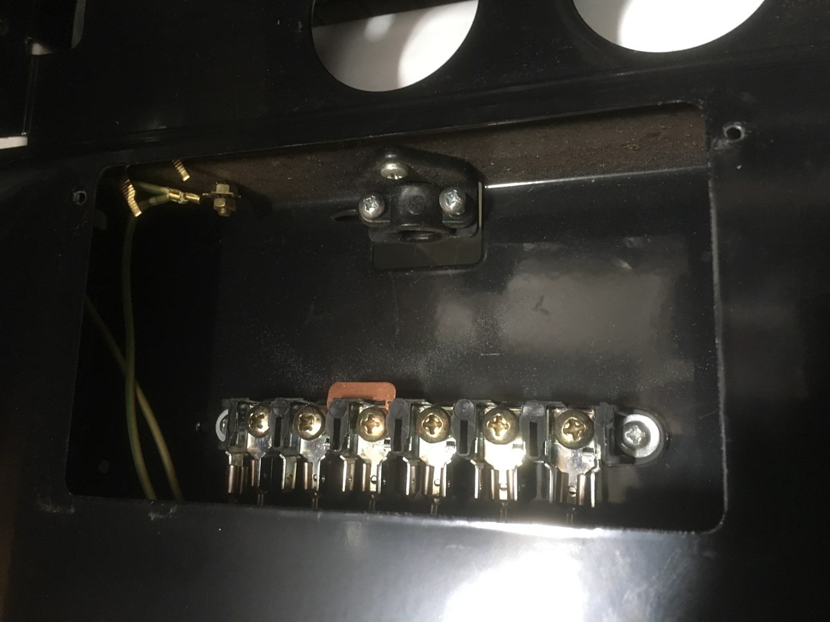

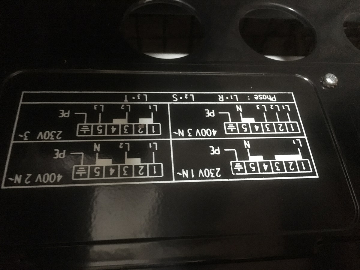

Er der en venlig sjæl der kan svare på mit spørgsmål? Jeg skal have tilsluttet et komfur - men da der tidligere har været gas komfur er jeg i tvivl hvordan jeg gør. Der er på bagsiden af komfuret et diagram med 4 muligheder.

Så, hvad skal du tilslutte det til? Tag et billede af tilslutningsdåsen i vægen.

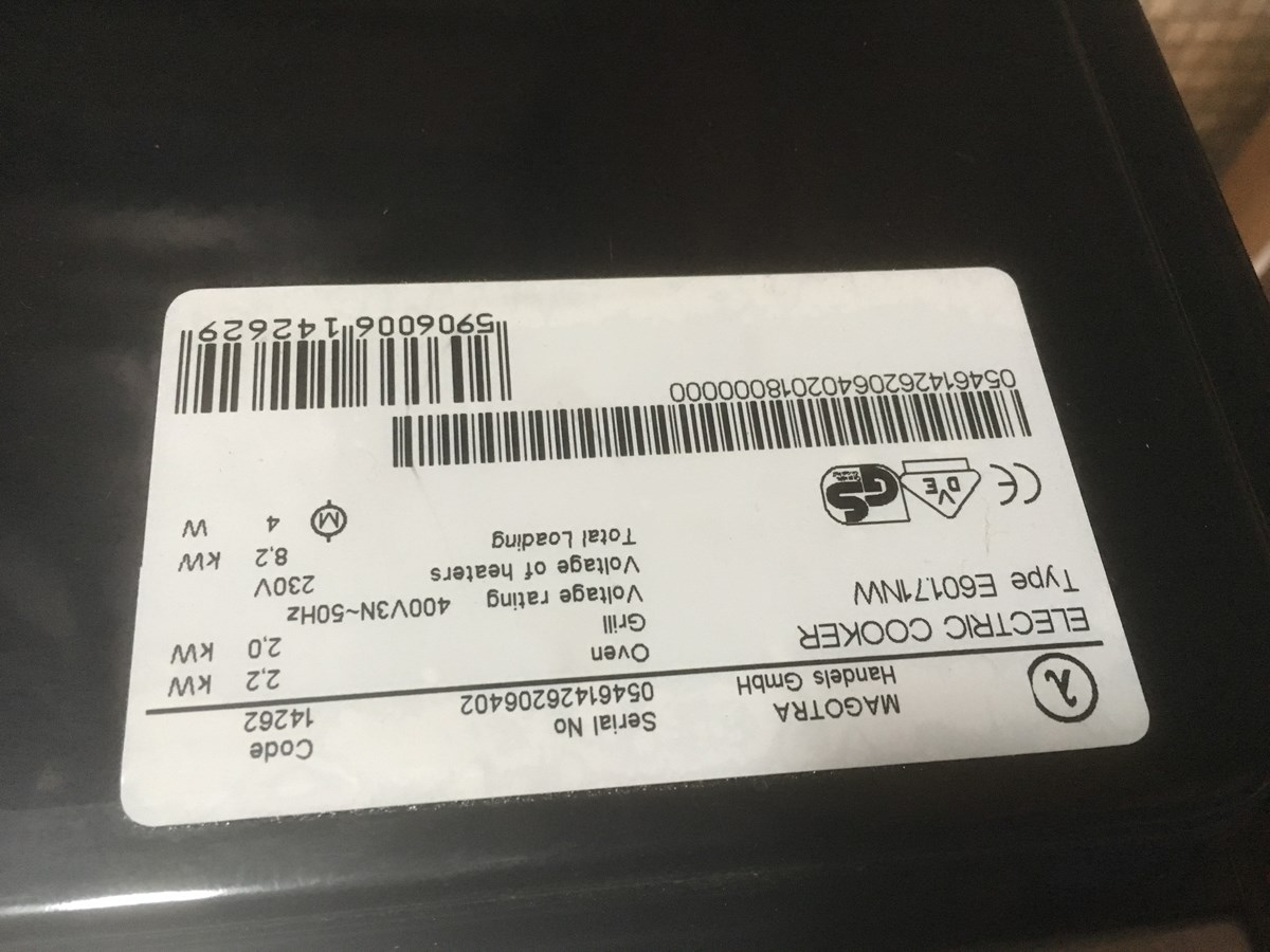

Hej Jens høj - problemet er at der ingen tilslutning er - jeg skal lave en selv men spørgsmålet er om ovnen kan "nøjes" med en almindelig 230v kontakt eller om der skal trækkes et nyt kabel fra relæ med de fornødne 5 ledere til 400v installation
en alm 230 v installation kan IKKE trække det komfur du skal have lagt en ny gruppe ind i din eltavle,
Det bedste vil være, at få opsat en 4 polet gruppe, hvor der bliver trukket et kabel ud til en dåse tæt på komfuret. Men der er vi ovre i at du skal få fat i en professionel. Du kan selvfølgelig godt trække kablet selv, men resten skal en pro udføre.

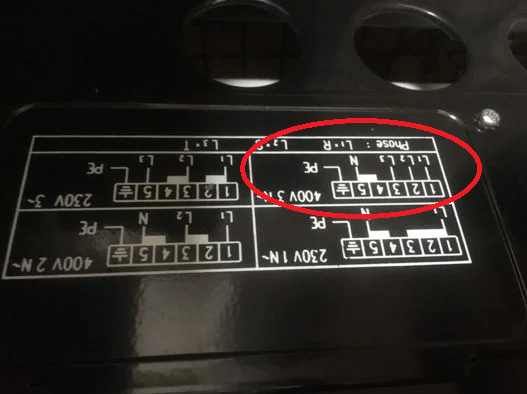

Du skal forbinde komfuret som tegning 400V 3 N~. Bemærk at der allerede en "lus" mellem 4 og 5, så det er blot at forbinde de 5 ledere.

Som Mfrost er inde på så skal du have lagt en ny gruppe ind i din eltavle og nyte kabel trykket til komfuret afsluttet i en dåse eller komfurudtag - tilslutningen er som GodeVEn skriver nr 3 (se vedhæftede). Det kræver at der i din eltavle/installation er trukket 3 faser. Har der ført været gas i boligen er den af en alder der gør at der nok kun er 1 fase (medmindre der efterfølgende er blevet ændret til flere faser ifm modernisering hvilket nok er usandsynligt hvis der stadig er gas).
Er der kun 1 fase i din tavle skal elektrikeren have trukket 2 faser mere ind - udover at træke kabel og sætte den nye gruppe til komfuret i eltavlen. Hvor nemt det er at trække 2 nye faser ind i tavlen afhænger af hvor tilgængelige de er ved de kabler der giver strøm til alle i opgangen.
