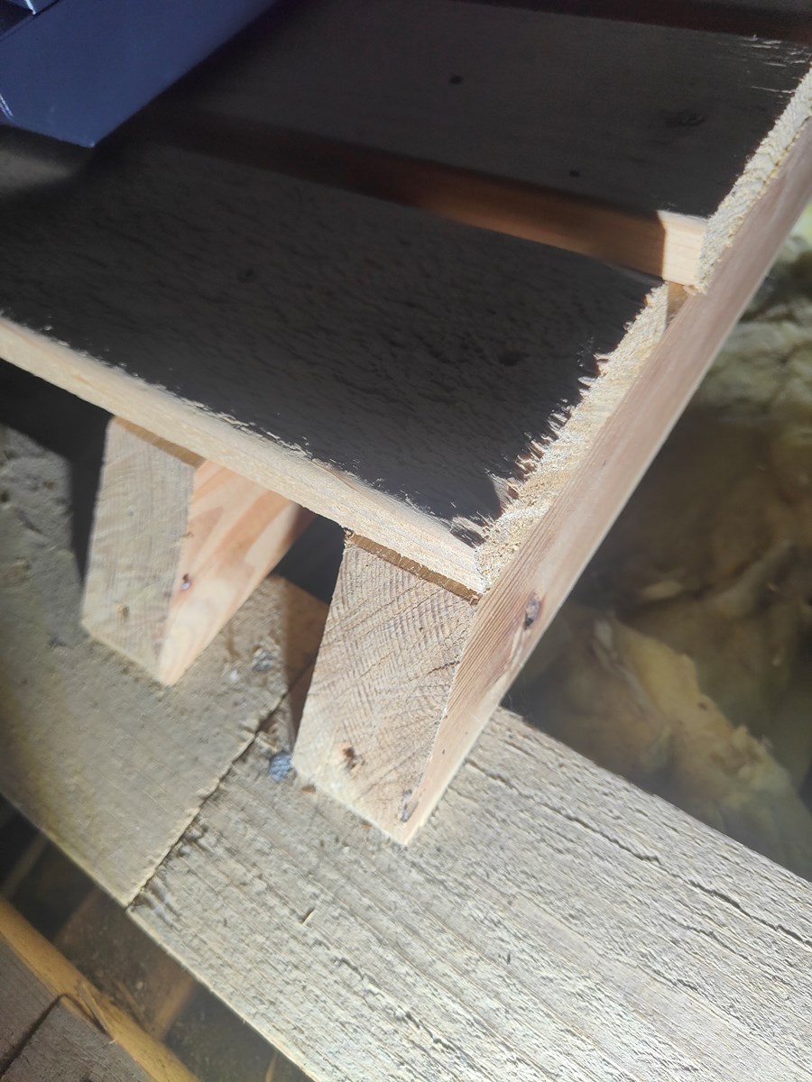

Jeg har gjort på samme måde som på billederne og det spiller bare
Broderpivert:
Det hus jeg har boet i de sidste godt 40 år er på 2 etager, og med udsugning m.m. i tagrummet. Så der er kun lidt plads og jeg har forbud ( fra mig selv) om at der ikke må komme noget op på loftet. Jeg har lavet det ved et af børnenes huse og det fungerer fint.
Jeg har også lavet det i samme stil. To 38x57 skillerumslægter fastgjort på hver side af spærene. Jeg har savet lægterne over i 45 grader og fastgjort enderne på en bestående gangbro (se billede). Ovenpå er der brugt høvlet forskalling 22x100 med cirka 20 mm mellemrum. Simpelt at lave.
Eksempel på materialer:
https://www.jemogfix.dk/skillerumslaegte-38-x-57-mm-x-2-4-m/4110/9057291/
https://www.jemogfix.dk/hoevlet-forskalling-22-x-100-mm/4230/9057349/
