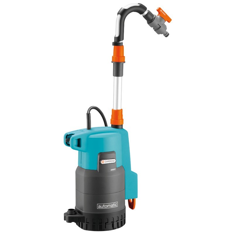

Mon du har set de her regnvandspumper til tønder

Ja, men den fungerer jo som en dykpumpe. Og den vil jeg ikke kunne få ned i tanken. Den ville være fin at bruge fra beholderne over jorden.

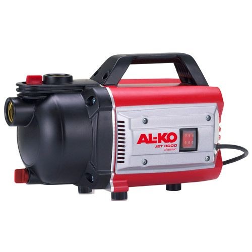

Jeg var forbi Silvan, Glostrup i går, da jeg havde forhåbning om at kunne gøre en god handel (de lukker, så der er 70% på alt).
I et hjørne bag flere andre kasser fandt jeg en AL-KO Jet 3000 Classic med følgende specifikationer:
Specifikationer
MærkeAL-KO
ModelJet 3000 Classic
Effekt650 W
Lev. kapacitet3100 L/T
Max løftehøjde35 m
Max tryk (bar)3,50
Max vand temperatur35 C
Pumpe diameterL: 35,5 x B: 19,5 x H: 21,5 cm
Kabel længdeCa. 1,2 m
Med de 70% rabat gav jeg en lille 100kr for den. Tænker den bør kunne imødekomme de behov, jeg har? Trække vand op fra underjordisk tank og fra tønder over jorden?
