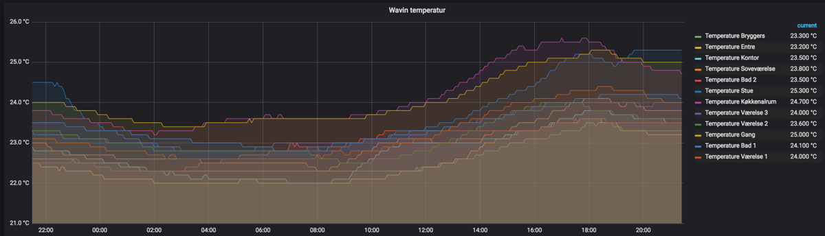

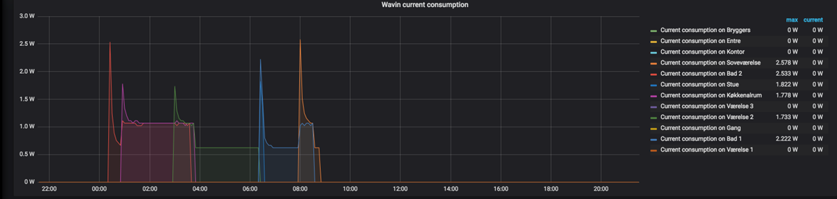

Jeg har en Athom Homey som smartsystem, men har ikke tilsluttet min wavin AHC 9000 til den. I stedet har jeg købt en Rs485 -> USB  (med FTDI-chip) og sat den til min Apu2c4 server, men det kunne også bare være en raspberry pi.
Jeg bruger dette plugin - https://github.com/paller/wavin-controller
Hermed kan jeg aflæse temperatur på alle trådløse sensor i huset, samt hvor meget effekt der bliver kørt på hver udtag. Dette logger jeg ind i min zabbix hvert 5 minut, som jeg bruger grafana til at tegne grafer fra.
Jeg kunne godt styre temperaturen på hvert rum, men ser ikke nogen grund til at styre det. Som før nævnt, er forsinkelsen på grundvarme så stor, at det kun kan betale sig at holde samme temperatur.
