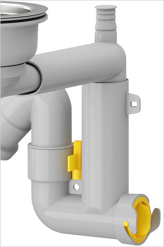

Jeg er i gang med at sætte nyt køkken op som er købt i IKEA. Her har jeg købt en køkkenvask med tilhørende vandlås (LILLVIKEN - http://www.ikea.com/dk/da/catalog/products/10311539/). Vasken og vandlåsen er installeret og fungerer som de skal, men da jeg nu skal til at tilslutte afløbsslanger fra både vaske- og opvaskemaskine ser jeg at tilløbet til vandlåsen ikke er en prop med skruegevind som på den gamle vandlås, men en studs som er støbt direkte på plastikket. Umiddelbart ligner det at jeg kun kan sætte en af slangerne fast her.
Er der nogen der har en ide til hvordan jeg kan tilslutte to afløbsslanger til denne studs? Findes der en form for T-stykke som jeg kan sætte oven på denne studs og som selv har to studser til at tilkoble afløbsslanger?

Et T stykke bliver under ingen omstændigheder godt. Så vil en stor del af vaskevandet ende inde i opvasker og omvendt.
Vi har køkken/alrum. Da jeg byggede det, koblede jeg opvaskeren til som normalt oven over vandlåsen. Dette bevirkede at når vores ellers ret støjsvage opvasker pumpede vand ud, så kom der lyde fra vasken. Da det havde irreteret mig længe nok, købte jeg en "påspændingsstuds" som passede til det lodrette rør under vandlåsen (ø 50mm). Efter at opvaskeren blev tilsluttet her har der ikke været lyd fra afløbet. (Jeg har fikseret afløbsslangen så den danner vandlås). Slangerne skal også fikseres oppe under bordpladen for at hindre tilbageløb.
Hvis du bruger min ide har du 2 tilslutninger.

 Ja, den tanke havde også strejfet mig. Hvad med et Y-stykke der monteres stående? Så vil vandet vel løbe ned ad og ikke kunne komme op ad den anden gren?

 Tak for rådet, det lyder som en god ide! Har du fikseret afløbsslangen i en slags S-form?
Hvor købte du den "påspændingsstuds" henne? Er det noget i stil med det her https://www.billigvvs.dk/Koekken-Ti...14698.html?
Eller er det mere som den her https://www.wattoo.dk/grenroer-graa-ht-pp-45?
Ja, jeg har fikseret afløbsslangen i s-form.
På dit link til billigvvs, er der nederst på siden nogle alternativer. Der står "Anboringsbøjle 50 mm / 3/4"
Hej Daniel , bedre sent end aldrig :0)
du kan få denne til dit afløb fra ikea, men tænker det er løst .
Men når det er sagt , larmer de ad h. til, har selv lige monteret vaskemaskine på samme  og søgte hjælp her grundet larm fra afløb, så den bedste løsning er som Søren O. skriver med anboringsbøjle under vandlås på 50 mm røret fra gulvafløb.
Så er der ikke nævneværdig støj længere :0)
Håber det kan bruges
Mvh
Hej Søren og Sibra
Jeg er stødt i det samme problem med Ikeas vask og afløb (har fortrudt købet) og larm fra vasken, når vaskemaskinen tømmer vand. Jeg ved tråden er gammel, men kan I beskrive eller pege på billede af afløbet, hvor præcis den anboringsbøjlen skal monteres. Og havd gør man så med den åbne studs, der allerede er koblet til vaskemaskinen? Mvh Saba
Velkommen på LDS
Anboringsbøjlen skal monteres et vilkårligt sted på røret efter vandlåsen.
Du må kunne købe en plastprop til at blænde af med i byggemarkedet. Medbring evt. slangestudsen som sidder der nu.
Tak for svaret Søren. Dvs jeg skal bore et hul der, hvor jeg skal montere anboringsnøglen?
Ja, lige netop. Du skal måle på anboringsbøjlen hvor stort hullet skal være.
