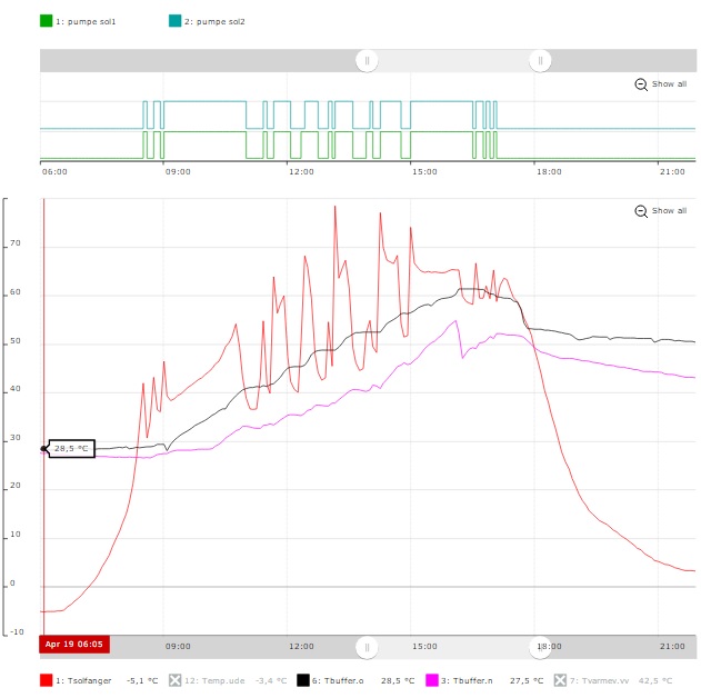

Grunden til den lave afkøling mener jeg ligger i:
jeg har ingen termostater på radiatorene kun en rumvarmesensor der regulere (som en termostat) på returen til fyret => at pumpen kører 100% og sender vandet alt for hurtigt rundt og dermed kan det ikke nå at blive afkølet. men jeg får lagt ny software på styringen i løbet af denne uge. I mellemtiden har jeg et par andre spg:
hvilken temp vil man gerne have ned fra solfangerene? eller hvad skal man styre efter?
hvilken temperatur skal man gerne opnå på returvandet fra huset (radiatorer) (35 grader realistisk?) jeg forestillermig at man styre pumpehastigheden efter retur temperaturen og rumtemperaturen.
Morten
temperaturforskel på Tbuffer.o(øvre) og Tbuffer.n (nedre) ser ikke ud til at være så stor. er der nogen der ved hvad det normalt er?
Morten

Skrevet af mortenpg på 20-04-2017 12:11
Det forstår jeg ikke rigtigt. Med den lille afkøling du havde burde radiatorene være brandvarme, forudsat vandet kom ind gennem disse. Eller omvendt, rummene burde minde om en sauna!
Uden på nogen måde og være ekspert, vil jeg mene du bør holde temperaturen så lav som muligt fra solfangerne, idet du derved har den største virkningsgrad fra disse. Men samtidig skal du også holde temperaturen højere end vandet fra bunden i din akkumoleringstank, så du har afkøling på dine solfangere.
En returtemperatur på 35 grader er det muligt og have på et gammeldags radiatoranlæg uden større dikkedare. Du burde have en mulighed og tilpasse din fremløbstemperatur, så den passer til den returtemperatur du ønsker, naturligvis inden for rimelighedens grænser.
Mvh. Leif.

Skrevet af mortenpg på 20-04-2017 12:20
Fra en brændekedel, styrer man mod og have forskellen så stor som mulig. Men det kan du ikke med en solfanger, grundet det kniber og få temperaturen op omkring 95 grader når der er overskyet, køligt osv, derfor bør temperaturen fra fangeren holdes så lav som muligt. Derved opnår du så ingen rigtig lagdeling i tanken men må køre efter og fylde den jævnt med et relativt stort flow gennem fangerne. Dermed opnår du også, mig bekendt, den største virkningsgrad på dine solfangere.
Men hvad normalen er på Tbuffer.o(øvre) og Tbuffer.n (nedre) på et solfangeranlæg er nok svært og svare direkte på, andet end den vil være lav med max udnyttelse af/på fangerne.
Mvh. Leif.
