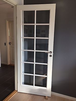

Jeg skal save lidt af bunden, af en glasdør, der minder om denne på nedenstående billede:
Det går hen enkelt ikke at lægge skinnen over ruderne, for så kan skinnen ikke ligge tæt til bunden af døren, pga. rammen der er rundet om ruderne.

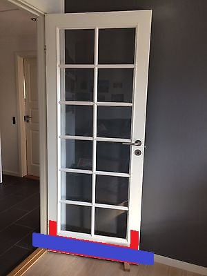

Hvordan griber jeg det an? - vil det give mening første at skære en plade ud som et bredt "U" og så lægge skinnen på U'et, således at skinnen flugter med bunden af U'et og så skære i døren?
Nedenstående billede afbilder hvad jeg forsøger at beskrive foroven - det røde er U'et og den blå er skinnen:
