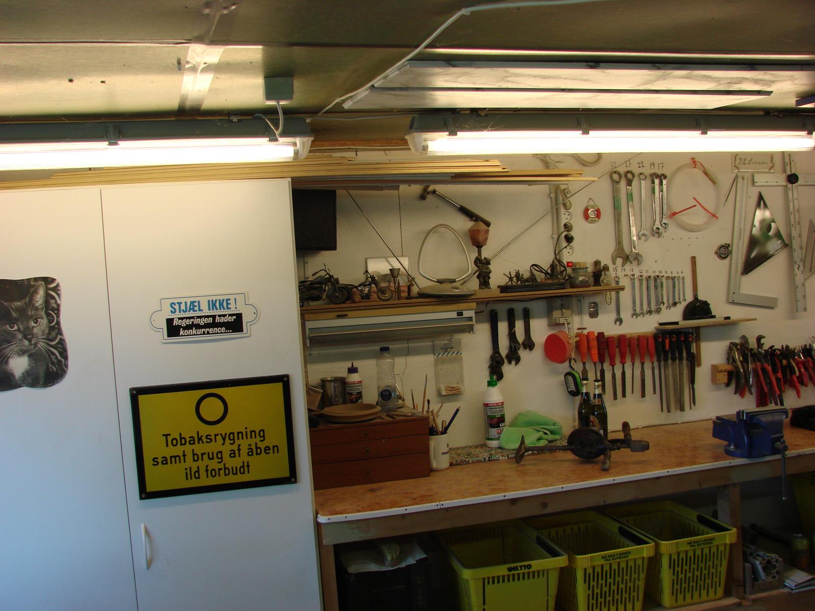

Har haft laminat bordplade i min garage de sidste par år, og den er ikke blevet skånet den holder helt fint. Men selvfølgelig er en massiv plade mere holdbar.

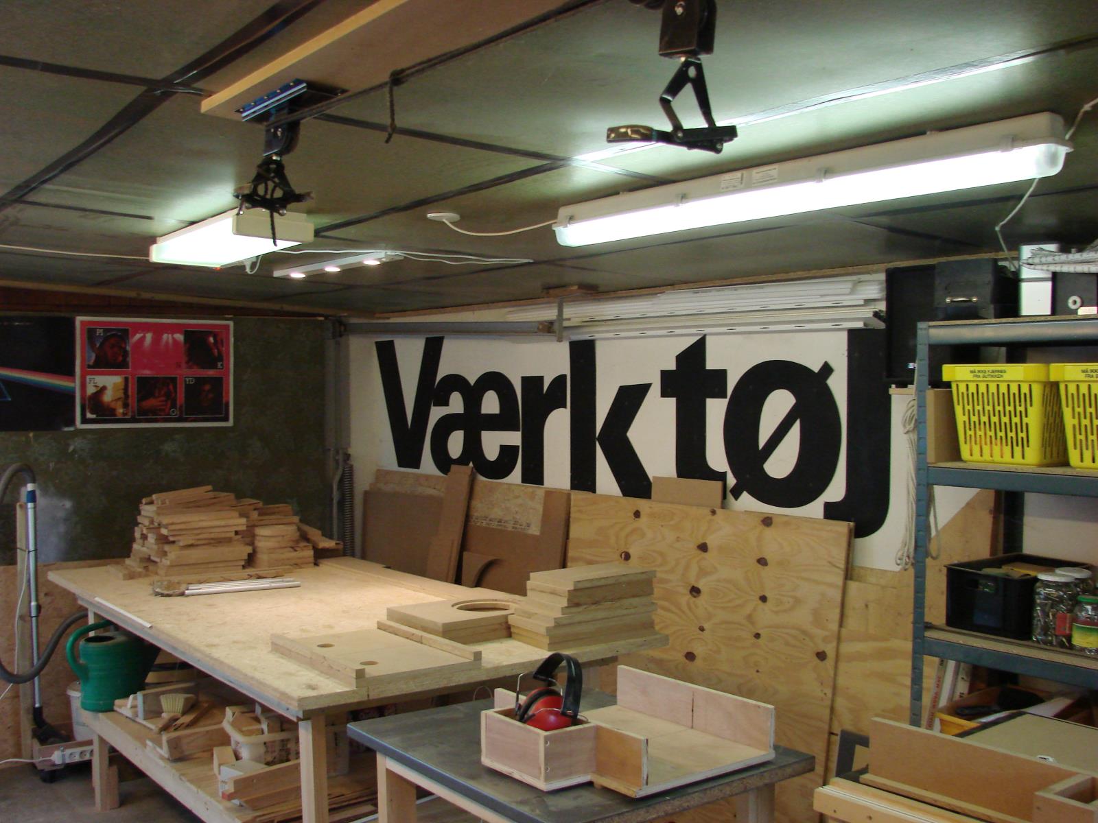

Jeg bruger OSB plader som har fået skibslak. Det gør dem nemme at tørre af og gør dem rimeligt robuste.
