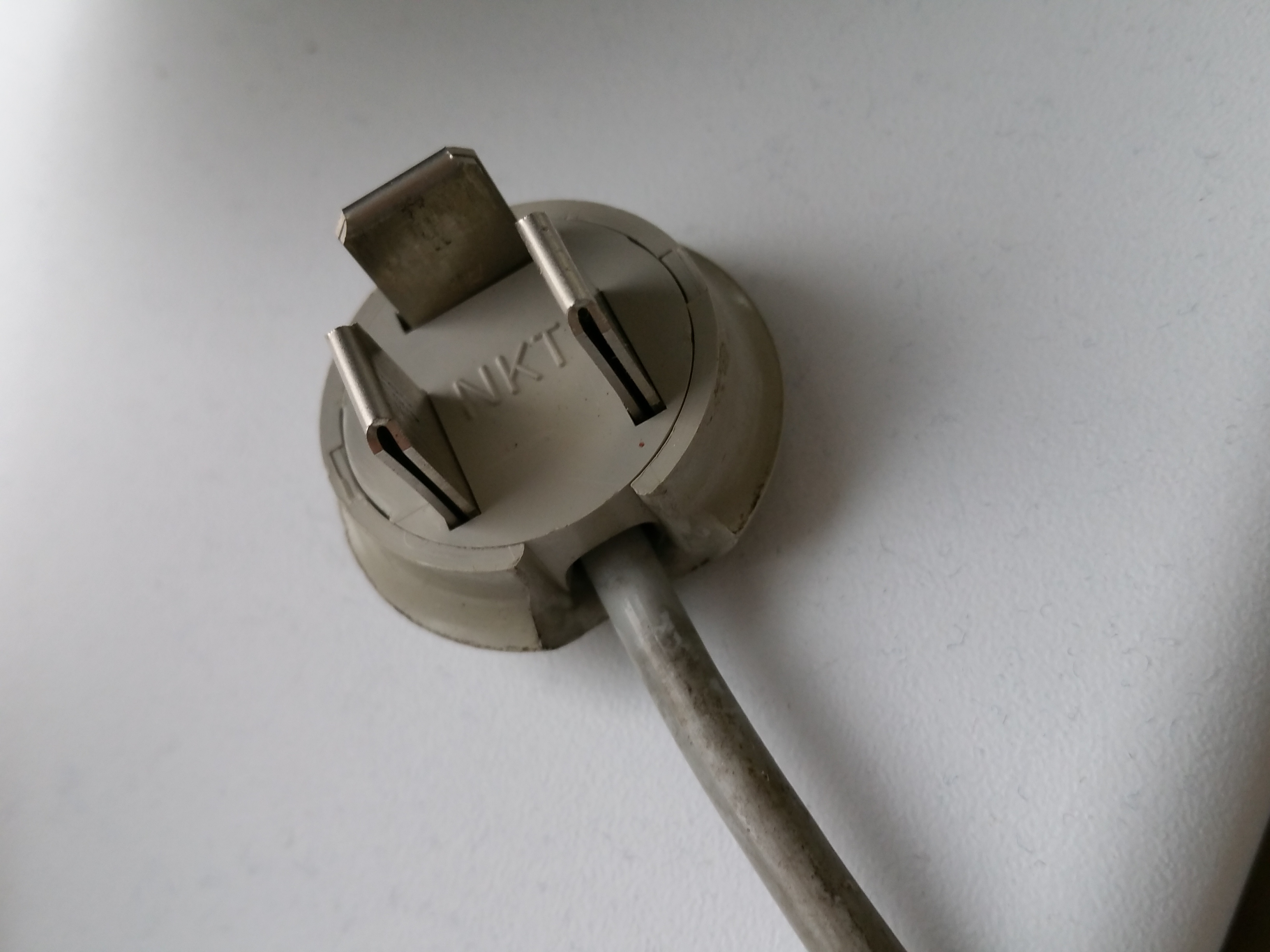

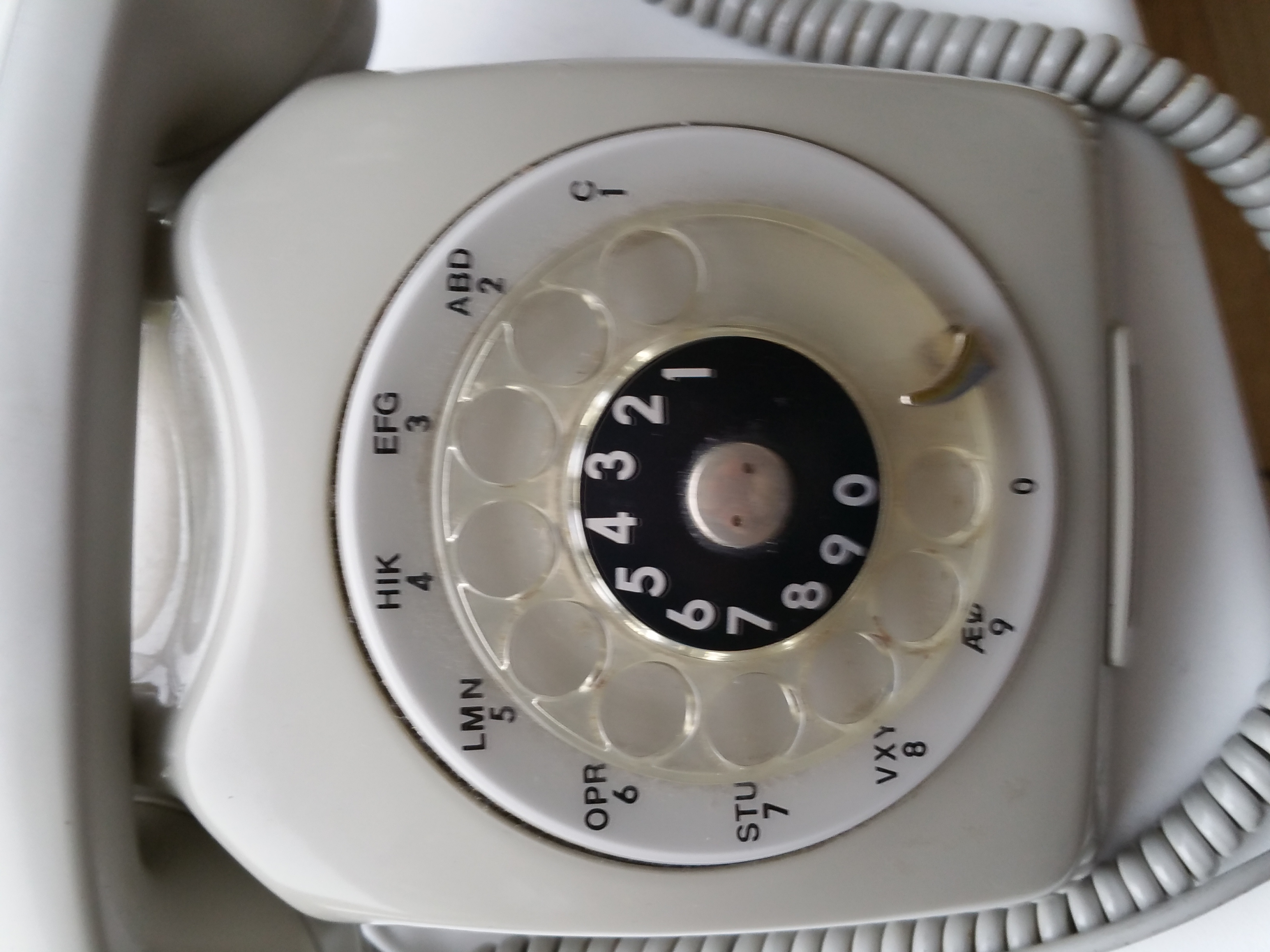

Jeg står og skal have sat min nyindkøbte retro telefon til mit fastnet stik 😊. Men hov og øv, ifølge mit teleselskab skal jeg sætte det vil min router, da jeg benytter bredbåndsforbindelse. Det vidste jeg jo egentlig godt, så dobbelt øv 😂. Jeg har hørt at man godt kan skifte det gamle stik ud med et der kan komme i routeren men jeg har ingen idé om hvordan? Ledningen på retro telefonen (drejeskive) er absolut ikke pæn mere, ville jeg kunne skifte den i stedet for kun stikket.
Håber at nogen kan hjælpe så den nye gamle telefon kan komme på plads 😜

Hej Handy Momse
Du skal bruge en adapter som denne.
https://elektronik-lavpris.dk/p137053/treben-hun-adap30-hvid-telefon-adapter-treben-hun-lt-gt-rj11-han-30cm-hvid/
Hilsen Jens J.

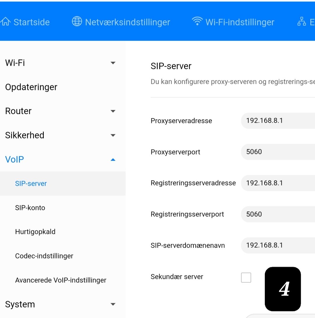

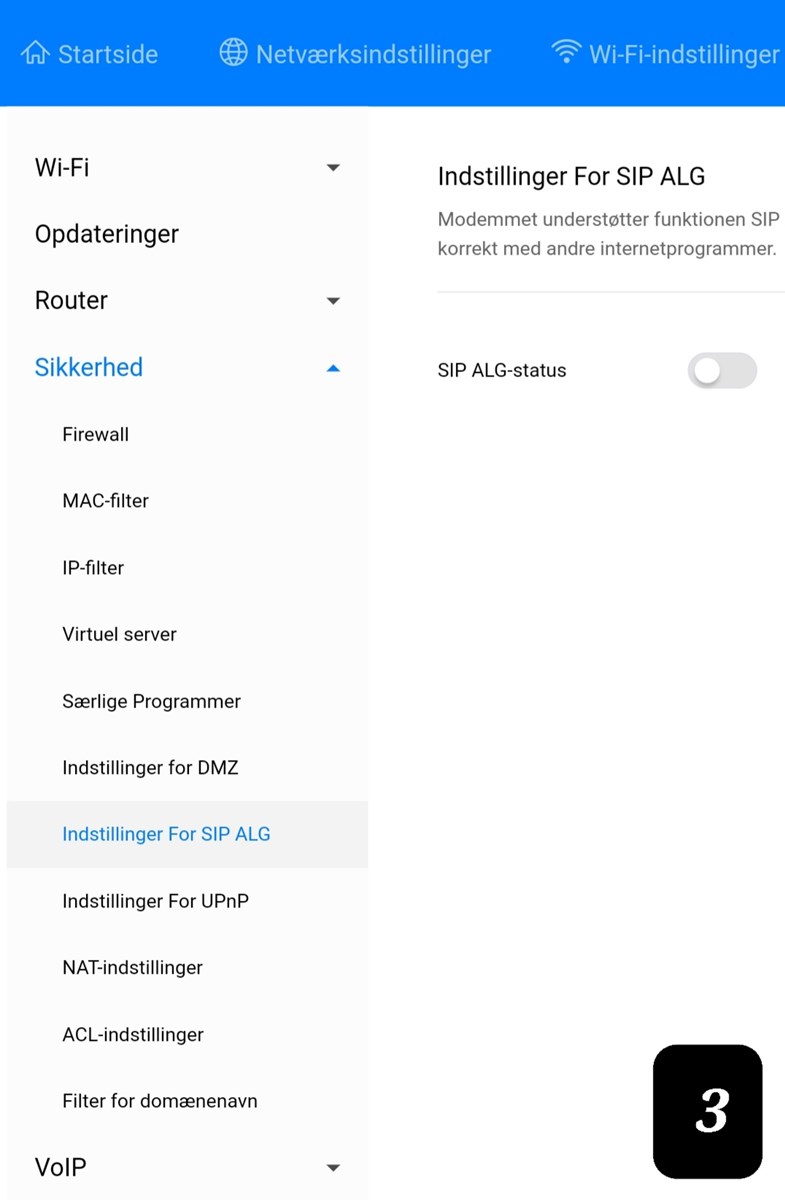

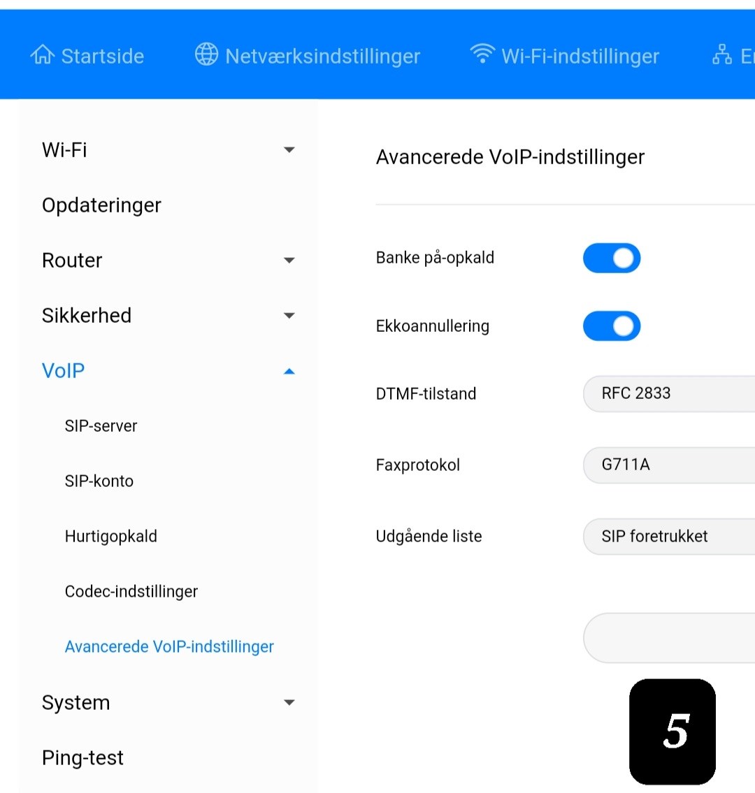

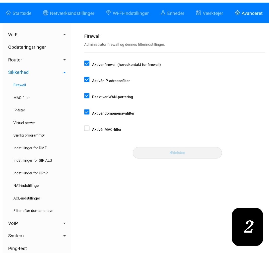

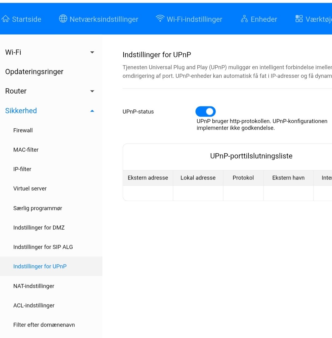

Det er rigtigt, men ikke desto mindre kan det muligt. Jeg har den gl sorte fastnet med drejeskive, der er klartone og jeg kan ringe op gennem min Huawei H158 router. Jeg har ændret følgende i opsætningen.
