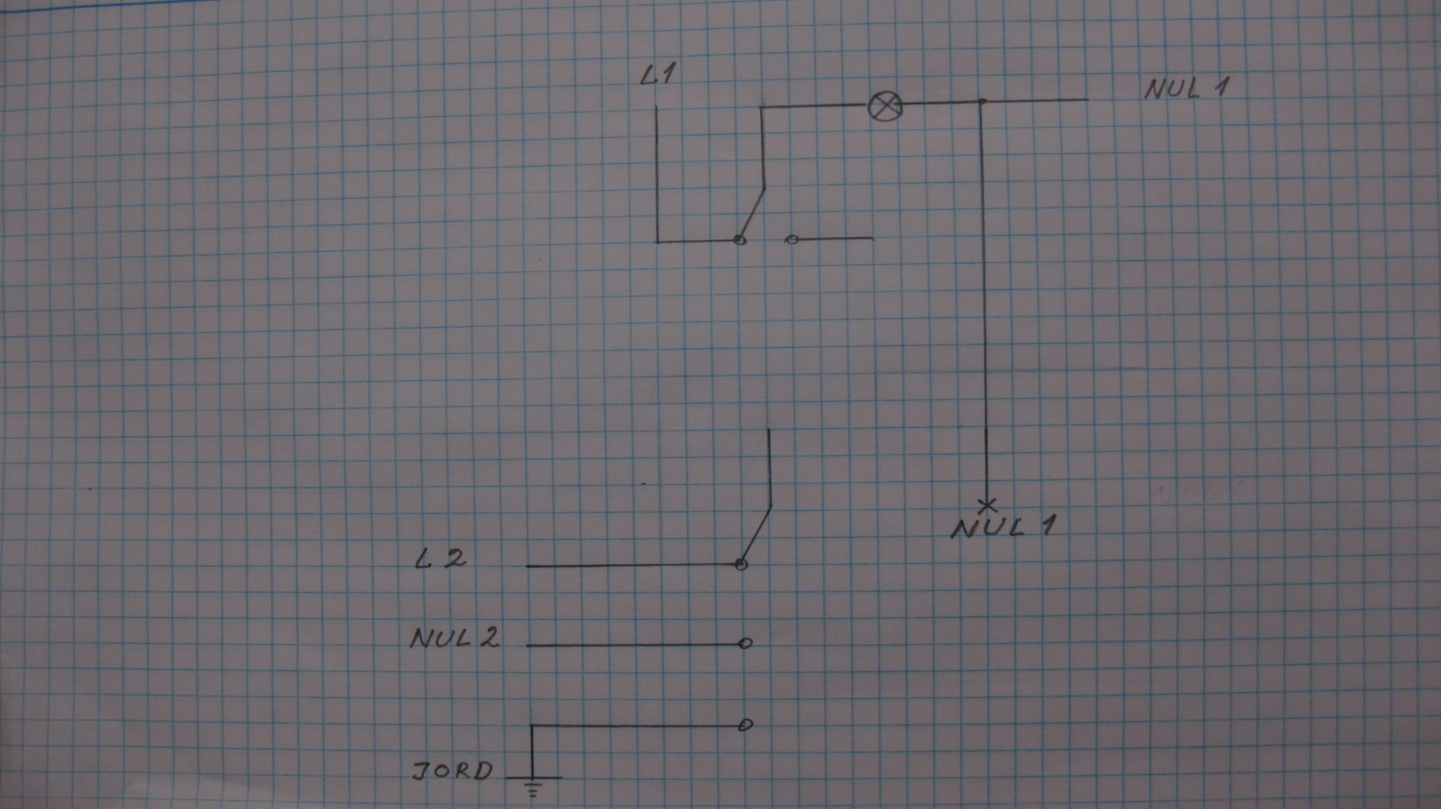

Må stikkontakter og afbrydere eller korrespondance afbrydere være installeret i samme underlag eller samme gerikt, hvis afbrydere og stikkontakter ikke har samme spændings forbindelser og nul forbindelser ?
Spænding og nul forbindelser er forbundet til samme sikrings gruppe
Gælder det også for installationer udført før 1975, hvis afbryder og stikkontakt er installeret i gerikt omkring en dør ?
Problemet opstår, hvis der skal føres en beskyttelsesleder til stikkontakter og kablet eller forbindelsen med beskyttelseslederen også skal føre spænding og nul, og hvis der i samme underlag eller samme sted i gerikt befinder sig afbrydere til belysning, som forsynes fra anden spændings tilslutning end stikkontakternes spændings stilslutning
1 Er en sådan installation lovlig eller ulovlig ?
2 Skal der være adskillelse mellem afbryder og stikkontakt, og hvordan skal denne adskillelse evt. være udført ?
3 Er en installation med afbryder og stikkontakt fra lidt før 1975, monteret i en pladevæg og uden forfra dåse, ulovlig i dag ?
4 Er installationen en ny installation og omfattet af dagens lovgivning, eller stadig omfattet af tidligere lovgivning, hvis afbryder og stikkontakt bliver monteret i en forfra dåse ?

Der monteres en stikkontakt med jordtilslutning i gerikt som erstatning for en tidligere stikkontakt, der er monteret samme sted engang i 1968. Er det en ny stikkontakt, en ny installation, stikkontakten er med jordforbindelse ?
Er det så lovligt at føre spænding, Nul, men også en beskyttelsesleder (jordforbindelse) til denne stikkontakt i gerikt
Der er ingen samlemuffer på forbindelserne, der er stikkontaktens tilslutnings klemmer (Fuga med fjedre i klemmerne)
Nul fra installationen, der tidligere var tilskuttet stikkontakten, er blokeret med en samlemuffe (Nul2, foto). Er det tilladt, blot at blokere Nul med en samlemuffe ?
Beskyttelseslederen er i så tilfælde i samme kabel som fører spænding og nul til stikkontakten, men kablet tilhører en helt anden forbindelse fra samme sikringsgruppe som afbryderen, og det er også lovligt ?
Rudi
åh det er Nul1, der er blokeret
Rudi

Spørgsmålet er, om der må være installeret afbrydere og stikkontakter i samme underlag, hvis lys- afbryderen i underlaget får spænding et sted fra og stikkontakten får spænding og nul et andet sted fra gennem et kabel med jordleder
Kablet indeholder en aktiv beskyttelsesleder til stikkontakt. Grunden til kablet er, at der ikke er beskyttelsesleder i lys- installationen og derfor heller ikke er ført beskyttelsesleder til stikkontakten i den gamle installation. Desuden skal kablet forbindes til flere andre stikkontakter
Jordleder findes et andet sted i boligens installation, og der er ikke i mit indlæg beskrevet noget om at føre 2 kabler frem fra den samme sikrings- gruppe til afbrydere og stikkontakter
Alle forbindelser skal tilhøre samme sikrings- gruppe, det modsatte er ikke lovligt, altså 2 forskellige sikrings- gruppers tilslutninger installeret samme forgrenings- dåse eller underlag

Du spørger om det er tilladt at sætte samlemuffe på ubenyttet nul. Ja det er det i dåse eller underlag uden dåse bag gerekt er det ikke tilladt med samlemuffer.
Ja, altså bedre formuleret, således:
“…der er ikke i mit indlæg beskrevet noget om at føre 2 kabler frem til afbrydere og stikkontakter”

Kabler eller ledninger. Det samme i konteksten. Det er stadig ekstremt dårligt håndværk, og umuligt at finde rundt i for den elektrikker, som om føje år skal rette alle ulovlighederne i din installation. Få det nu lavet ordenligt fra start af. F.eks. ved kun at fremføre strømmen i det nye kabel, og fjerne den gamle tilslutning i tavlen. Så kan man pludselig se, hvad der foregår.
