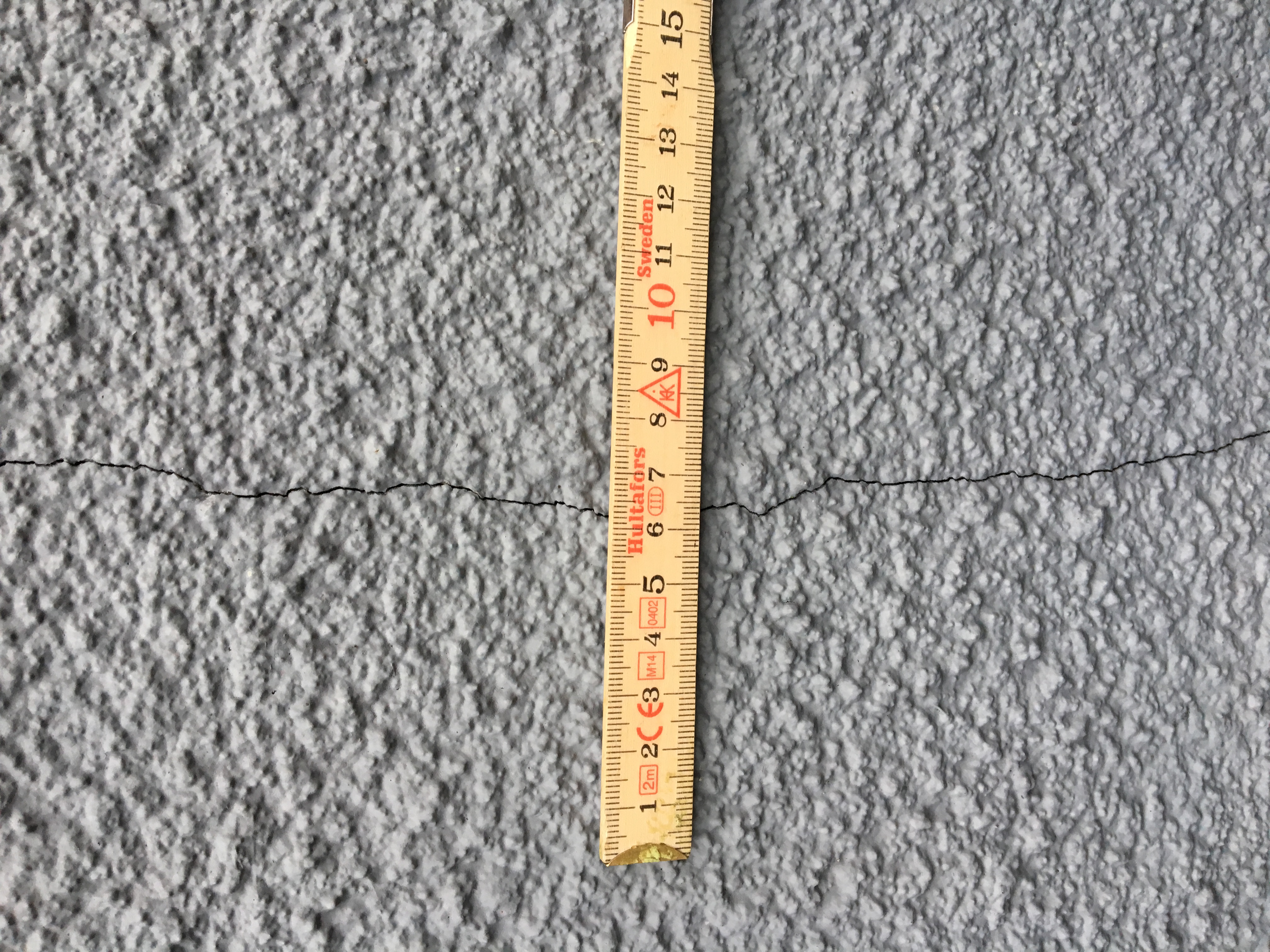

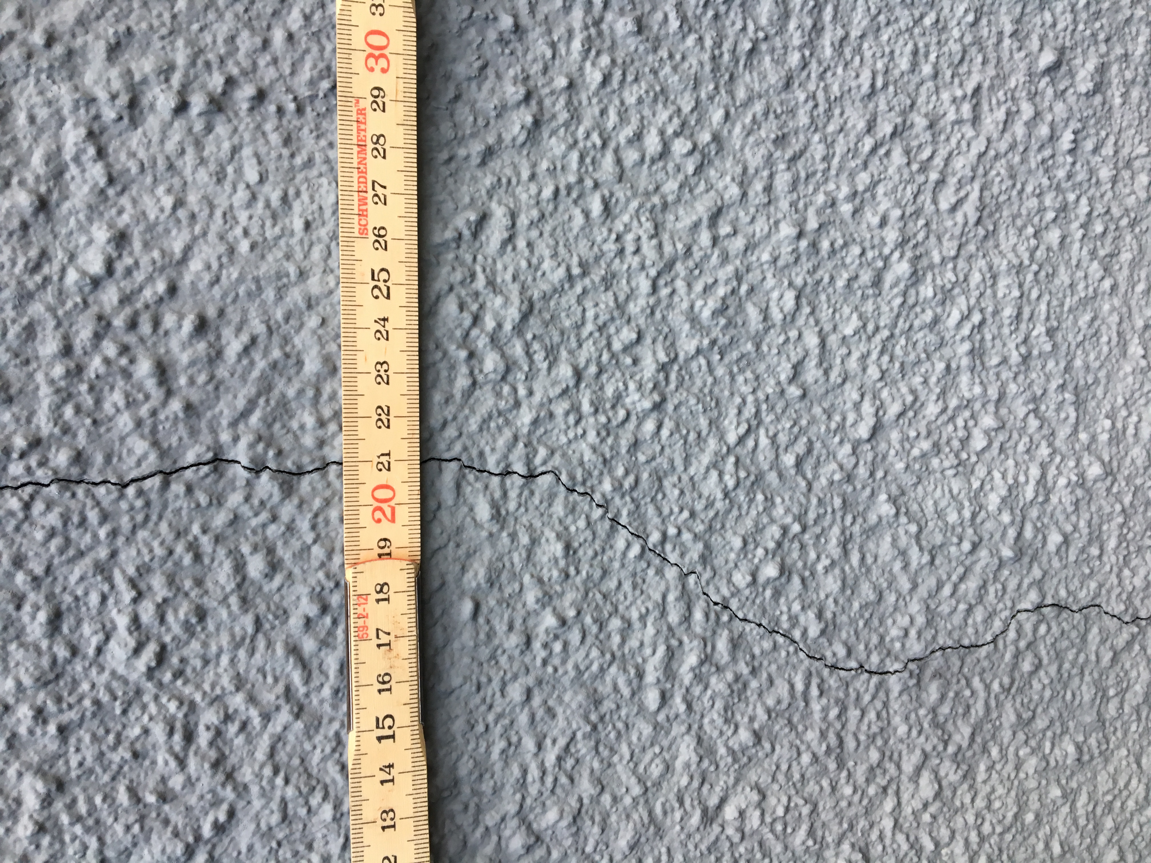

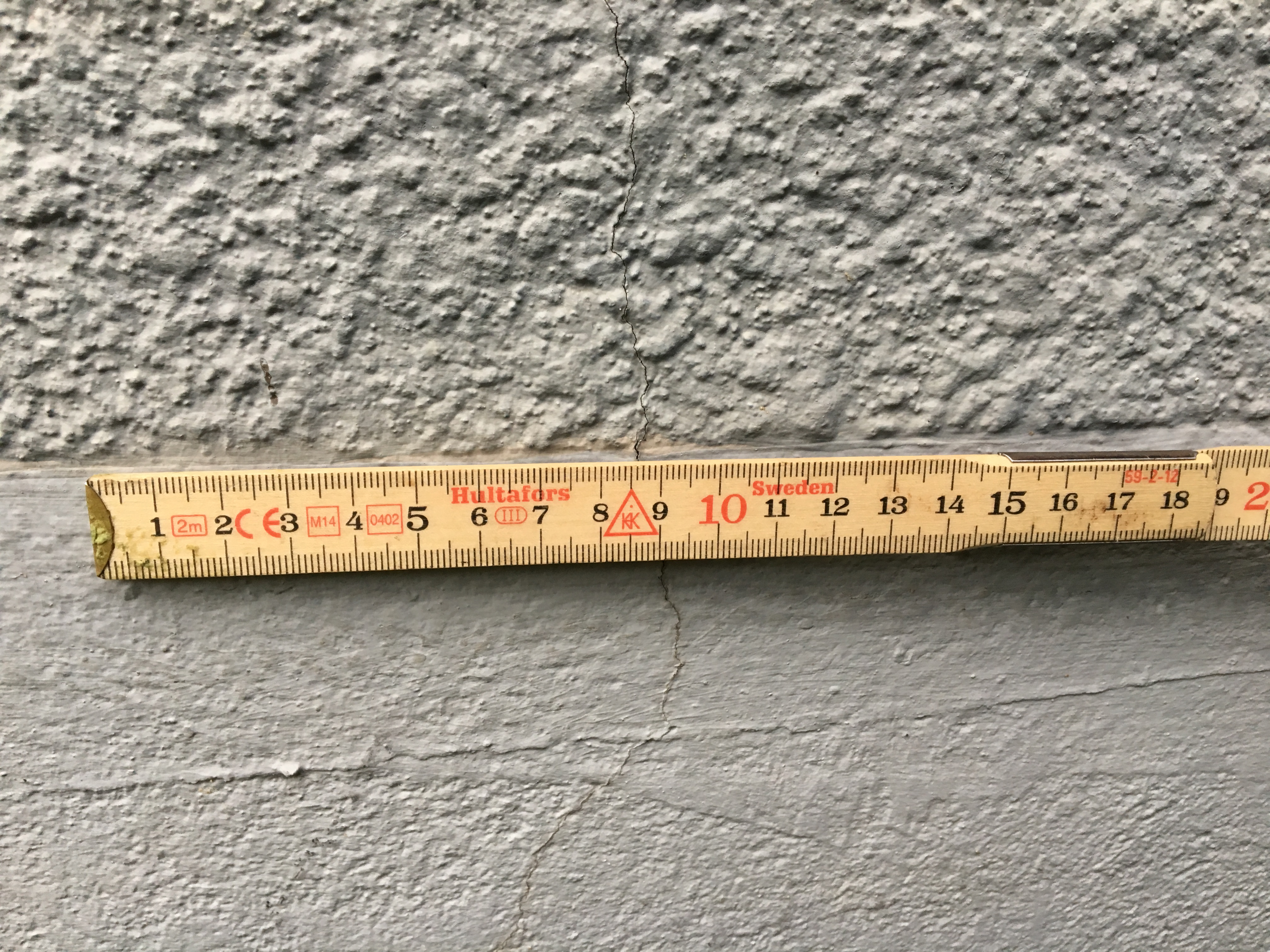

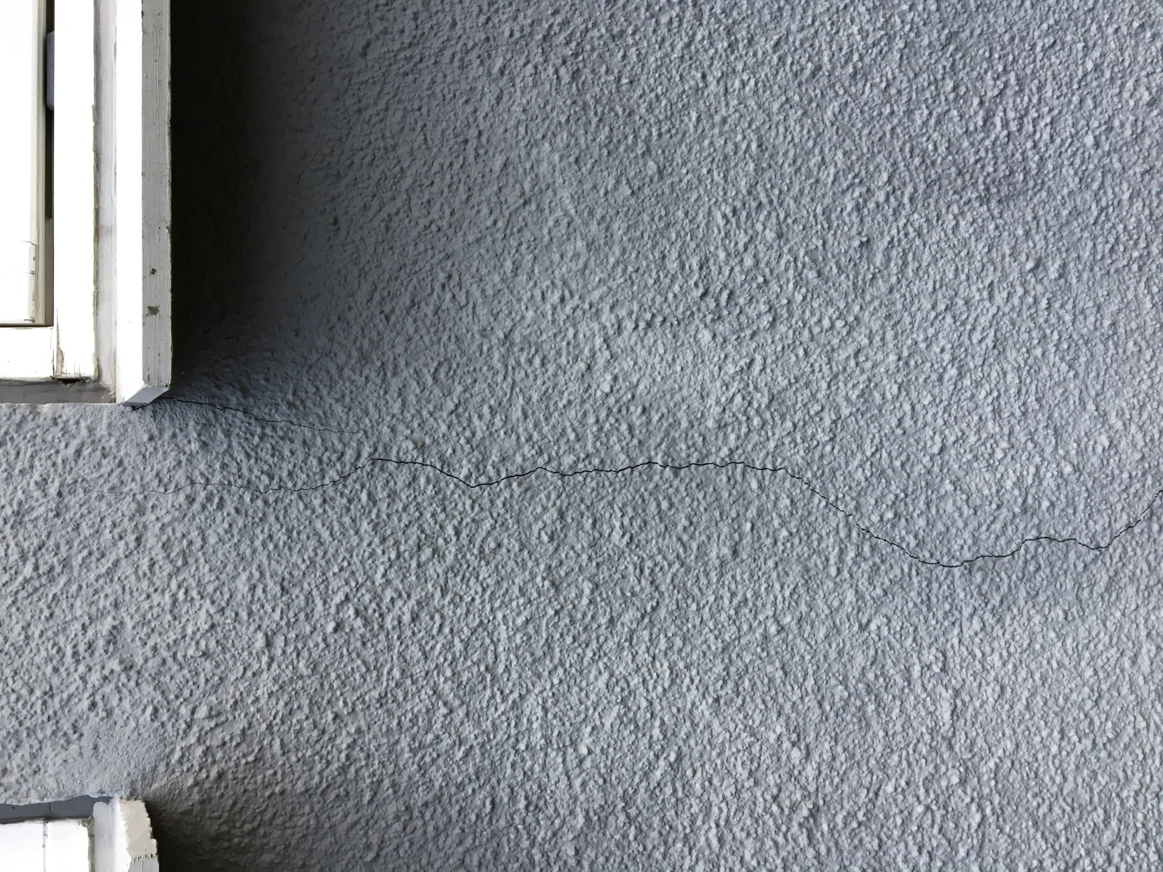

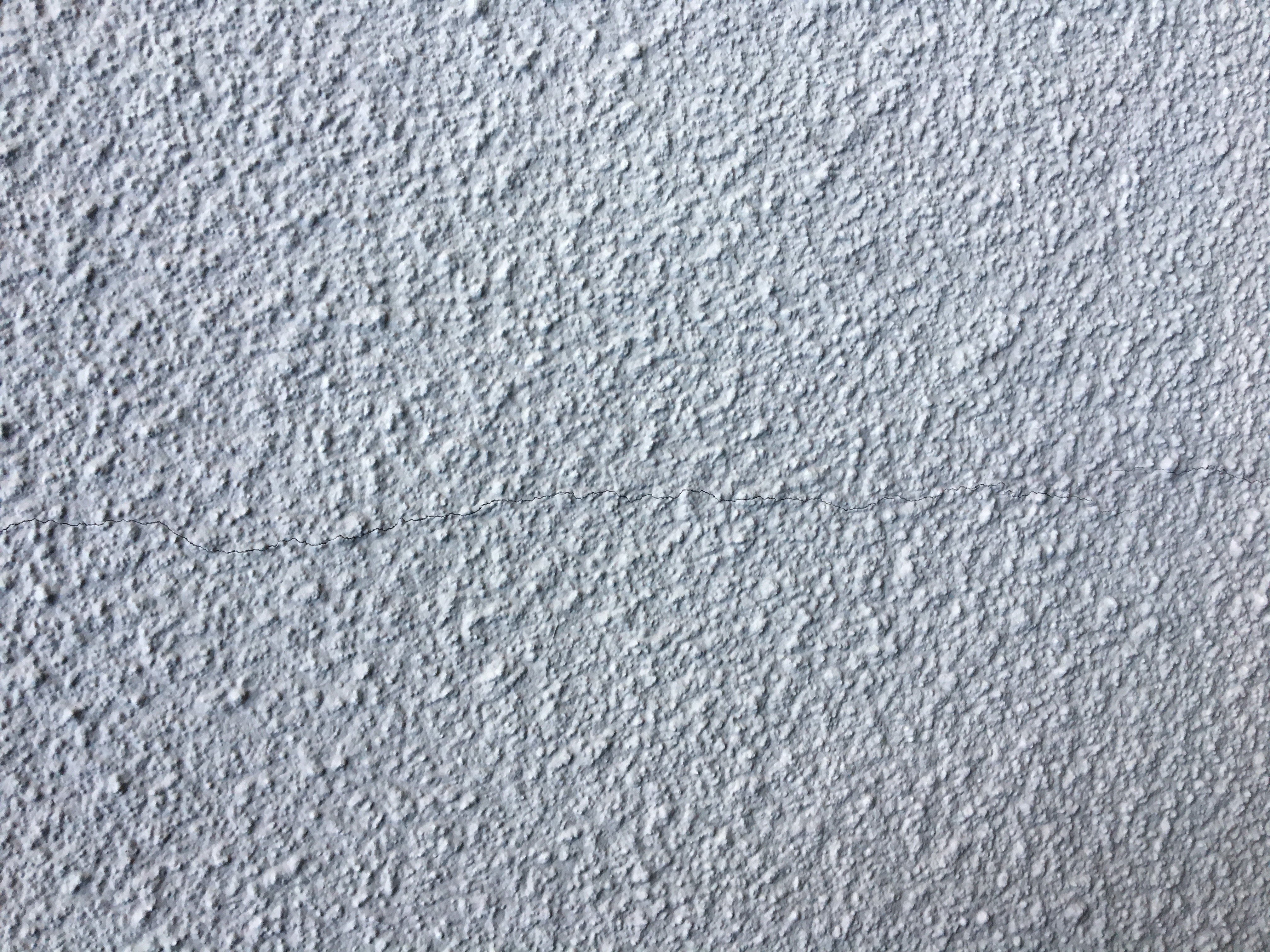

Jeg er spritny i Lav-Det-selv verdenen og søger derfor en masse råd og erfaring. Gåpåmod er der masser af
Jeg har et hus fra 50'erne - gasbeton med pudset overflade. Jeg skal male huset til sommer, men der er små revner i pudsen. Jeg er i tvivl om hvad jeg gør ved disse. De er max 2 mm brede, men nogle steder ret lange. Enkelte steder går revnen ned i soklen - dog uden at der er et decideret mellemrum. Har vedhæftet diverse billeder.
Jeg tænker at revnerne skal kradses ud og fyldes - er dog i tvtvl om med hvad. Og hvor længe skal man vente med at overmale?
På forhånd tak

Du kan få en fugemasse,der er beregnet netop til noget sådant.Vær opmærksom på,at den ikke er på siliconebasis,da den ikke kan overmales.

Det som jeg har brugte,var en elastisk fugemasse,men for at det holder,skal revnerne naturligvis være støvfri og grundet.Jeg brugte en gammel sprayflaske for at vædsken kunne komme så langt ind i sprækkerne som muligt.Behandlingen skal muligvis gentages,da leca som bekendt suger meget.

Ja,min.5 mm.Den bedste fugemasse til dit brug er Dana byggefuge 522 (eller lignende).Men vær sikker på at muren er 100 % tør,og at stenene er mættet med grunderen.

Den formel kan du godt bruge,men det vigtigste,er at du presset så meget masse ind i revnen,så du er sikker på,at det har kontakt.

Jeg ville nok bare male det over uden at gøre noget ved det. Det med at have fuger rundt omkring giver kun problemer. ellers må du få renset facaden af og pudse huset op med noget armeret fiberpuds, så skal det nok holde.
Hvorfor mener du at det bliver noget "makværk"?,det er da ganske enkelt,men hvis du vil bruge Kent A,s forslag,og bare male over,og risikere vandindtrængen,er det efter min mening et dårligt forslag.Man kan jo også pudse huset op,som foreslået,men det er en dyr løsning.Men hvis du vil ofre pengene på det,er det den"sikre"metode.
