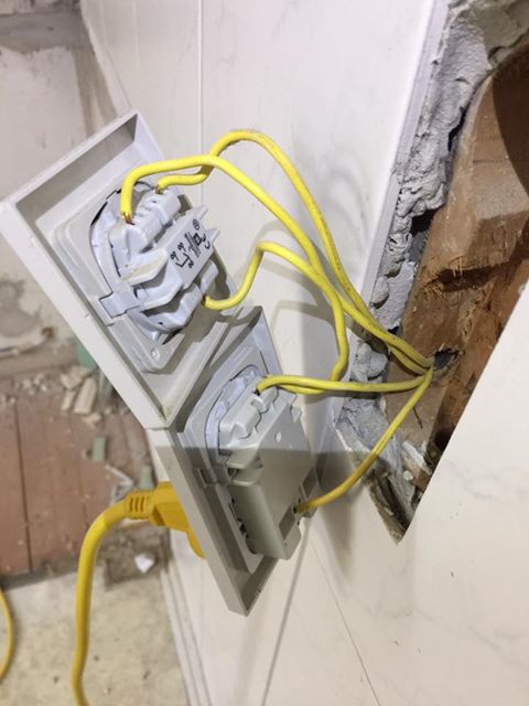

Alder på installationskabel, 3-leder blå, sort og brun?
Som overskriften? Kan det være fra 1970-1980erne? Det er 3-leder plastisoleret og brugt til at forbinde lampeudtag til den faste installation, men undrer mig over farverne?
Som overskriften? Kan det være fra 1970-1980erne?... Vis hele indlægget

Jesper Thygesen har delvis ret, når man taler om 3 leder kabel. Det eneste man kan sige er at kablet sikkert er senere end ca. 1970-72 Før den tid ville en 3 leder være sort - hvid - rød.
Men nogle kabler har en tekst på ydersiden ca. for hver meter. Det var dog ikke særlig almindelig i 70 èrne
Men hvad er årsagen til spørgsmålet ? ?
Jeg er ved at renovere et rum i kælderen så var interesseret i at finde ud af hvornår det mon havde været renoveret/lavet sidst. Det er lavet som gæsteværelse med træloft og trægulv osv. Huset er fra 1932. Jeg har trukket nye ledere fra sikringsgruppen og i de rigtige farver. Udover 3-leder kablet jeg spurgte til var de andre kabler af den gamle stoftype og meget mørnede så de er også blevet udskiftet..
