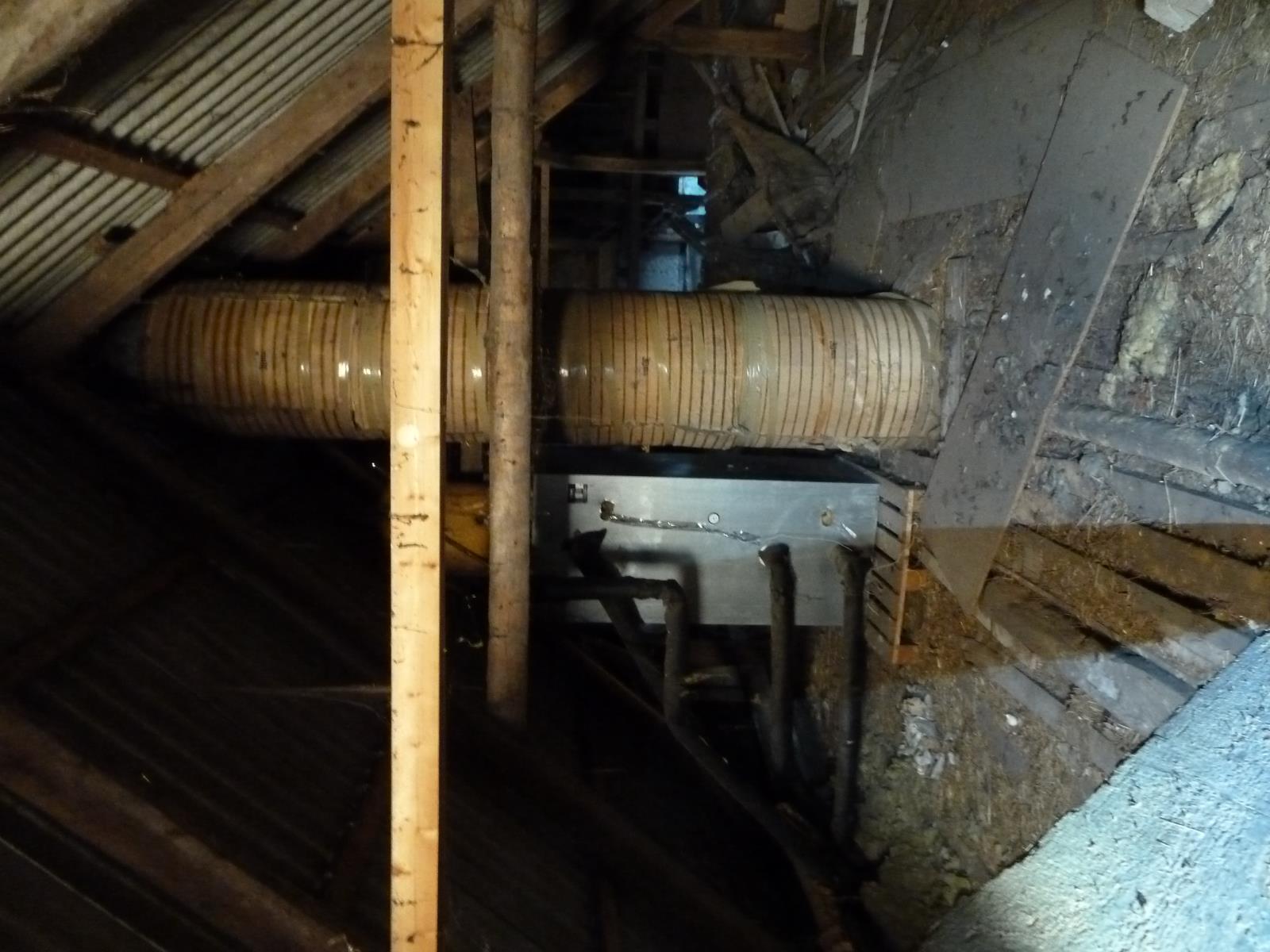

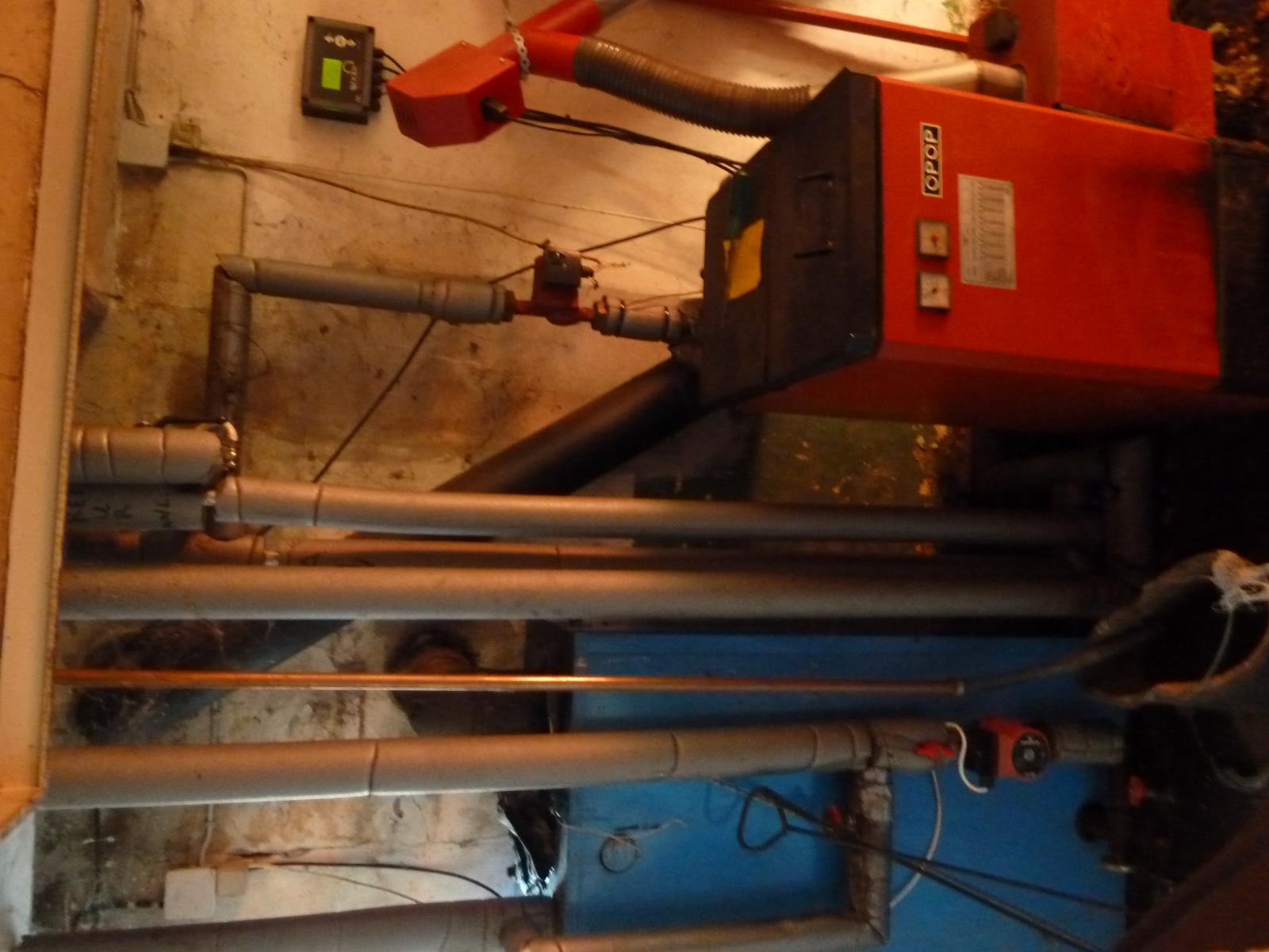

Ved det ikke. Der sidder et par tanke på loftet og det er koplet sammen med et brændefyr som så er koplet sammen med pillefyret. Jeg skal en dag have installatøren ud og fortælle hvordan det hænger sammen. Den smed jeg havde forleden kan ikke helt se sig ud af hvordan det er lavet.
Men det ser ud til vand fra akkummulatortanken trækkes ned af pumpen.
Her er hvad der er på loftet og fyrene

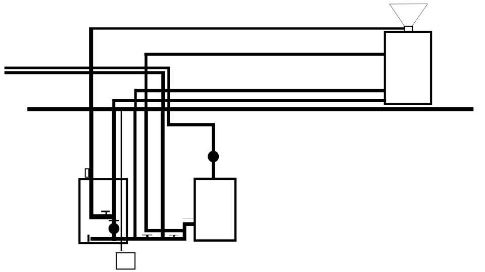

Har prøvet at lave et diagram over det.
Ved et brændefyr skal der fra kedeltop være tilsluttet en sikkerhedsledning som ikke må gå nedad. Normalt placeres ekspensionsbeholderen på enden af denne sikkerhedsledning. Mon ikke vi kan gå ud fra at dit anlæg er lavet sådan.
Hvordan er dine pumper placeret? Går dit anlægsvand fra radiatorerne først ind i brændekedlen, og derefter videre til dit pillefyr? Sidder din cirkulationspumpe i returrøret ind til brændefyret?
Så vidt jeg kan se på dit diagram, så vil du altid suge på din akkumuleringstank - det er vel en sådan du har stående på loftet? Er det så din ekspensionsbeholder som sidder oven på akkumuleringstanken?
Pillefyr og akkumuleringstank er "no-go" af den simple grund det ikke er nødvendig og iøvrigt kan din styring, er det en v6 eller v7 (lidt svært at se) slet ikke styre det.
OPOS-kedel.. mon det er en Woody-brænder der sidder på fyret - så er den ovenikøbet modulerende, også en grund til ikke at havde akkumuleringstank - så væk med den.
Men hvis du ønsker også at havde fastbrændselsfyr med akkumuleringstank, bør de to anlæg køre adskilt og uafhængig af hinanden.
