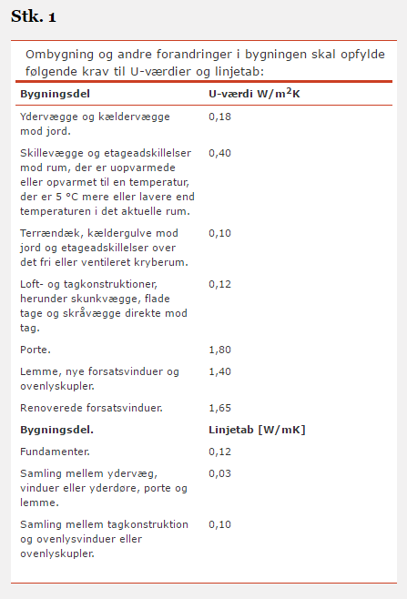

Hej Ulrik.
Har du mulighed for at, uddybe hvad dette giver dig ret i?
Denne hjemmeside du refere til giver en brækdel information i forhold til hvad der står i bygningsreglementet.
Bygningsreglementet er gælende og sætter krav til hvordan bygningslovgivningen overholdes.
Ja. I denne situation udskiftes der en bygningsdel.
Dette betyder jf. BR15. 7.4.1. stk 2 at BR15 7.4.1. stk.1 skal overholdes uansat rentabilitet.
http://bygningsreglementet.dk/br15_01_id116/0/42
Jf. BR15 7.4.2 stk. 1 skal et terrændæk udføres med en U-værdi på min. 0,10 W/m2K
HjordrupHansen
