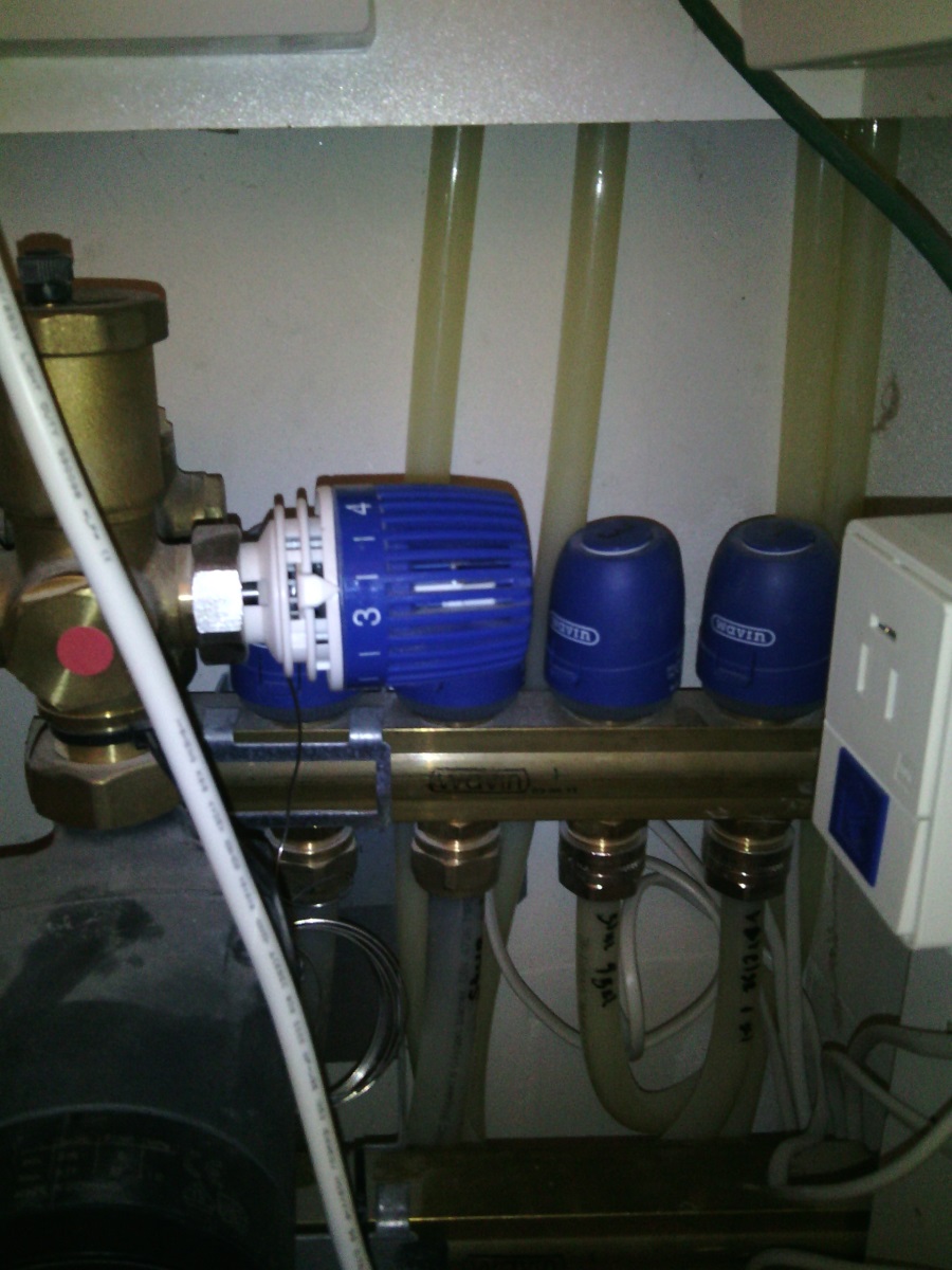

Jeg er nyligt indflyttet i hus med gulvvarme (Wavin tigris AHC 8007/8014) - indstøbt i beton med fjernvarme og trægulv.
I frost kan jeg max få rumtemperaturen op på 20-21 (temp. ved gulvoverflade siger 21,3 grader), og det undrer mig at fremløbstemperaturen højst kan stilles til 28 grader og at den Danfoss midishunt, der sidder ikke kan drejes til mere end lige over 3 - se billedet. Den ser ud til at være låst med en skive, måske for at skåne trægulvet mod meget høje temperaturerer. Men jeg har læst flere steder, at trægulve generelt godt kan tage op til 27 grader målt på overfladen (mine er max 21) og at fremløbstemeraturen må være til 35-40 grader.
I en pdf manual til denne Danfoss midishunt står der:
For at justere på termostaten skal føleren låses op. Dette gøres ved at fjerne den hvide låseskive, som er placeret, hvor den blå håndregulerings-indstillingsskala ses. Låseskiven fjernes ved at skubbe den væk fra den blå håndregulering. Fremløbstemperaturen kan nu justeres.
Måske jeg ikke har fattet hvad der menes med "at skubbe den væk fra den blå håndregulering". Men når jeg skubber til den inderste hvide skive sker der intet. Den sidder bare fast. Er der nogen som kender denne shunt eller ved om man skal bruge vold eller værktøj?
Mvh
Søren

Hej, velkommen til LDS.
Uden at kende din shunt, ligner det for mig, at det er den midterste skive, den der har "pilen", som skal skubbes frem og tilbage, og hverken den højre eller venstre hvide skive.
Men generelt med Danfoss' skala, passer "lidt over 3" meget godt med den temperatur du måler på fremløb, så når du finder ud af hvordan du får "låst op", tror jeg ikke du skal ret meget længere op end 3.5-3.7, max 4.
Nogle gange er det nødvendigt med sådanne "låseskiver" at man "vrikker" med håndtaget de låser, så måske det vil hjælpe at vrikke frem og tilbage på termostat håndtaget, imens du forsøger at skubbe ringen væk fra det blå håndtag.

Mange tak. Jeg er glad for at fremløbs temperaturen ser ud til at passe med Danfoss skalaen, så der er håb om at varme problemet vil være løst, hvis jeg kan få den låst op.
Jeg er dog ikke helt klar på om den midterste ring med pilen i givet fald skal løsnes ved at dreje i skala retningen eller på tværs af denne. Og jeg har prøvet begge retninger ved at vrikke lidt med fingrene, men for mig ser det ud til at det hele er støbt sammen i et stykke plast og sidder meget godt fast.
Måske vil der ske noget, hvis for fat i en tang, og lægger kræfter i, men som helt grøn huer det mig ikke at eksperimentere og risikere at knække den. Desværre har jeg ikke kunnet finde nogen youtube video.

Jeg har det samme følerhoved på mit Wavin gulvvarme-anlæg. Det kan jeg skrue op til 4 og en streg, så det er underligt at din ikke kan komme længere.
Det under mig dog, at du skriver det er en Danfoss midishunt. På mit følerhoved står Wavin. Er du sikker på, du kigger i den rigtige manual?

Var lige i kælderen og kigge igen. Min var faktisk låst til kun at kunne gå op til 4.1. Hvis du drejer så langt du kan, og kigger ind fra siden, kan du se at der er en hvid plastic dims, som støder på ca. ud for pilen. For at ændre denne, skal du sætte en negl ind mellem den hvide ring og det blå hoved. Så kan du trække den hvide ring tilbage (mod venstre på dit billede - det kræver ingen kræfter), og dreje den til den max. værdi du ønsker. Og dernæst kan den skubbes ind igen.
Håber det giver mening. Ellers må du lige sige til. Så skal jeg prøve at forklare bedre.

Det er super godt beskrevet jenshøj, og det virker!
Nu er der håb om jeg kommer godt igennem næste uges hårdere frostgrader. Som Steensen skrev skal den måske ikke stå meget højere end 3,5, så jeg tror jeg vil gå efter max 25 grader på gulvets overflade, og se om det fungerer.
