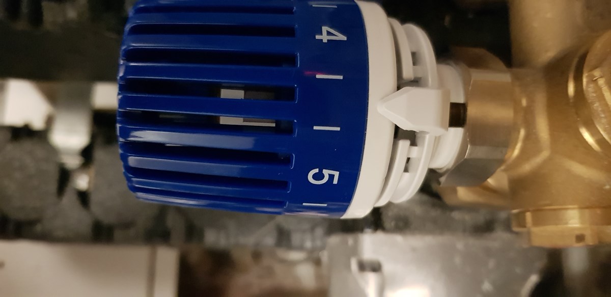

I frost kan jeg max få rumtemperaturen op på 20-21 (temp. ved gulvoverflade siger 21,3 grader), og det undrer mig at fremløbstemperaturen højst kan stilles til 28 grader og at den Danfoss midishunt, der sidder ikke kan drejes til mere end lige over 3 - se billedet. Den ser ud til at være låst med en skive, måske for at skåne trægulvet mod meget høje temperaturerer. Men jeg har læst flere steder, at trægulve generelt godt kan tage op til 27 grader målt på overfladen (mine er max 21) og at fremløbstemeraturen må være til 35-40 grader.
I en pdf manual til denne Danfoss midishunt står der:
For at justere på termostaten skal føleren låses op. Dette gøres ved at fjerne den hvide låseskive, som er placeret, hvor den blå håndregulerings-indstillingsskala ses. Låseskiven fjernes ved at skubbe den væk fra den blå håndregulering. Fremløbstemperaturen kan nu justeres.
Måske jeg ikke har fattet hvad der menes med "at skubbe den væk fra den blå håndregulering". Men når jeg skubber til den inderste hvide skive sker der intet. Den sidder bare fast. Er der nogen som kender denne shunt eller ved om man skal bruge vold eller værktøj?

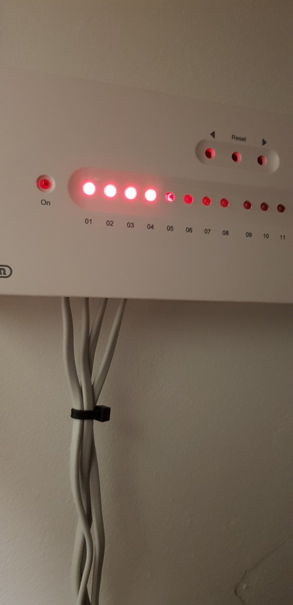

Der er også rødt lys i dioderne og jeg kan ikke gøre værelserne varmere end 19 grader.
Jeg har læst mig frem til, at når fremløbstermometret står på 4, så skulle fremløbstemperaturen være omkring 40 grader, men den er kun 21 grader. Hvordan kan det være?
Låsen er det stykke plast med den pileformede ende, der vender ind mod skalaen. På dit billede står pilen mellem de to streger, der er mellem 4 og 5. For at kunne hjælpe dig mere, mangler der bare at billede af hele gulvvarmesystemet.

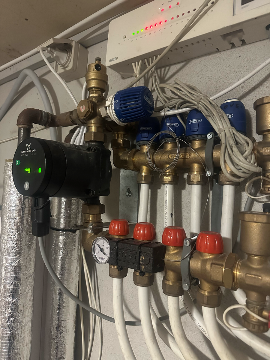

Det er resten af systemet.
På wavin lyser dioedene røde når de kalder på varme.

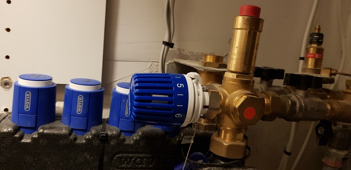

Jeg fandt ud af at det i hvert fald for min termostat er den ring der er tættest på det blå "håndtag". Jeg har vedhæftet et billede hvor den er pillet af til hvis andre skulle ramme denne tråd. Dog er min ​termostat den samme som Amagertøren, men ikke den samme som Danai kan jeg se...

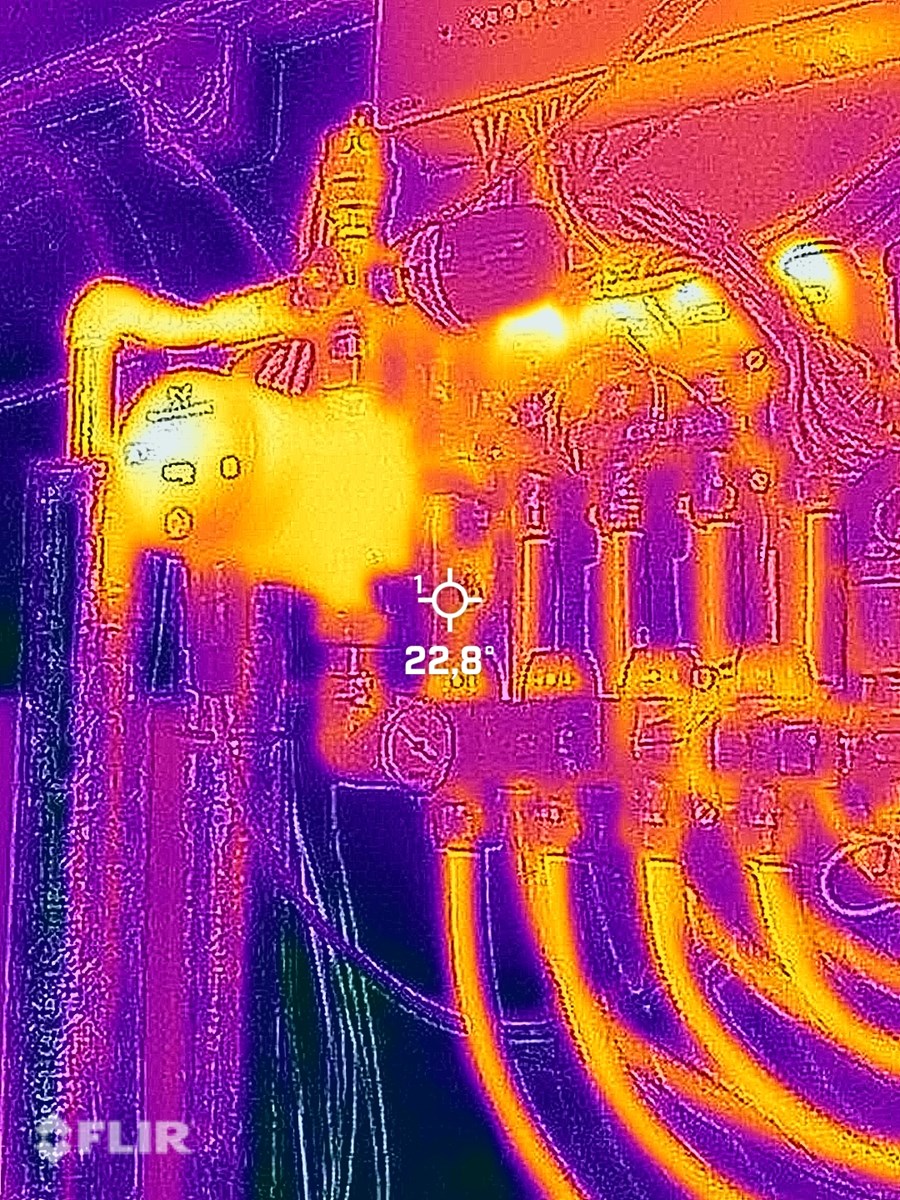

Dog kan jeg se på mit system at den er lidt ligeglad med hvad den står på. Umiddelbart ligner det at max (altså op på 6) skulle svare til 60 grader. Jeg har varmepumpe og kan f.eks have 38 grader i rørene på en kold dag når pumpen kører, men rørene efter denne termostat kommer aldrig over 24-25. Det betyder at gulvet ovenpå ikke bliver varmt nok (det er overetagens gulvvarme den shunt sidder ved.
For at blive klogere har jeg pillet termostaten helt af så ventilen åbner helt op og den kommer stadig ikke over 24-25 grader. Pinden sidder ikke fast. Mit bud lige nu er at der har samlet sig skidt i ventilen og der derfor simpelthen ikke kommer nok af det varme vand igennem så det varme bliver blandet med det recirkulerende allerede afkølede vand og derfor kommer der ikke nok? Er det en god teori og kan man i så fald skille sådan en ad og rense hvis man lige lukker omkring den så det hele ikke kommer ud, eller skal man bare købe en ny? Hvis man er ude i en ny hvordan ser sådan en reservedel så ud og hvordan skifter man den? Jeg kunne også skifte hele termostaten inklusiv ventil, men hjælper det mon?
Vedhæftet billede af termostaten med låsering pillet fri og et billede taget med varmekamera hvor man kan se det meget varme rør der kommer op til gulvvarmen til venstre og at det slet ikke er ligeså varmt efter. Temperaturmåleren lige ved siden af termostatens føler siger også 24-25. Billederne er taget fra samme vinkel så man kan se hvad de forskellige ting er.

Er kommet lidt videre. Det så ud til at stiften eller pakdåsen var lidt skidt. Jeg har skruet hvad jeg troede var pakdåsen ud og det ligner ikke en “standard” termostat. Stiften kommer ikke med ud, men så kunne jeg massere den lidt og nu kan jeg få temperaturen lige efter pumpen op på 31 grader. Glemte desværre at tjekke hvordan det stemmer med temp på røret mod de andre værelser, men det lyder ikke helt tosset. Stadig lidt mærkeligt at den skal på Max for at lave 31 grader. Er det fordi den er til trægulv? Så går den måske ikke til 60 grader men væsentlig mindre? Ville mene at for at ramme 31 grader skulle jeg kun stille den på 3 eller max 4…?
Kan se det er en ventilkegle… jeg tror jeg skal have en ny af dem. Kan de skiftes uden at lukke vandet af? Synes der kommer en del ud, men måske det bare er til den er helt ude?
Kan også forstå at gasrøret eller hvad det hedder kan blive trægt over tid men det er vel mindre sansynligt? I så fald er det vel bare en ny termostat også?
