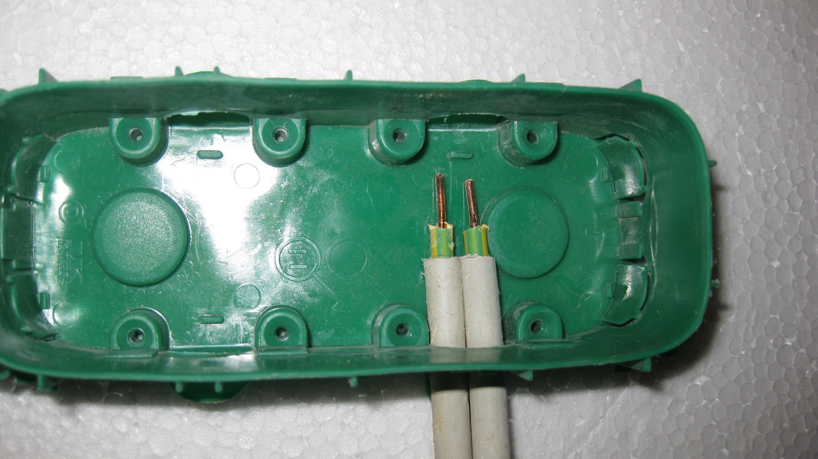

Må en jordleder, der jo er en strømførende leder, monteres så 2 jordledere føres gennem samme indføringshul i et indstøbnings underlag, her et underlag til stikkontakter
Den ene leder er ført fra tavlen for at danne jordforbindelse, og det er hensigten at den anden jordleder føres videre til en anden installation i et andet lokale
De 2 jordledere må altså forbindes med samlemuffer eller på anden måde samles, da det er nødvendigt at "sløjfe" jordlederne et eller andet sted
En tredje jordleder, der er forbundet med disse 2 jordledere, skal forbindes til stikkontaktens jord og fra stikkontakten føres videre til en anden stikkontakt og igen videre til andre stikkontakter

Det er ikke måden at gøre det på. Man trækker kabler / ledninger i rør MED jordleder.
Altså når man fører strøm til stikk. og imellem stikk. så bruger man som minimum en 3 x1,5 mm2 kabel. Man kan nærmest ikke købe dem uden jordledere, så du skal ikke have en ekstra jordkabel med.

Og for at besvare dit spørgsmål, så er svaret at hver af hullerne i indstøbningsunderlaget er til hhv. 1 kabel rør eller 1 kabel, underordnet dimmension af kablet. Så Nej, du må ikke gøre det sådan der.

Så må man da benytte 2 gennemføringer, det var bare et spørgsmål, det ville forenkle kabelføringen
"Det er ikke måden at gøre det på. Man trækker kabler / ledninger i rør MED jordleder."
I dette tilfælde bliver jordlederen også trukket i 3 leder og 5 leder kabler mellem stikkontakterne
Selve spændingen kommer fra en 10 A forbindelse fra en gruppe, der ikke har en gennem ført jordforbindelse leder til forbrugsstederne
Derfor var det meningen, at tilføre jordforbindelsen via en 2.5 mm2 PE leder til den første stikkontakt
Den nærmeste jord forbindelse er fra tavlen, hvor den findes 4 meter fra stikkontakten
Det er den ene PE- leder
Den anden PE leder på billedet føres videre til et andet lokale, det er et bad og toilet, hvor der findes en installation fra samme gruppe, og der er heller ingen jord forbindelse i stikkontakterne. Jordleder er ikke ført i denne lysgruppe i den 55 år gamle installation

Skal forbindelsen indeholde jord spænding og nul i samme kabel hele vejen til brugsstederne, er der intet andet sted at tage den fra, end fra tavlen. Det vil medvirke, at dele af den oprindelige installation skal fjernes og ændres
Hvad ville en installatør foreslå kunden. En større omlægning eller en mindre omlægning med tilførsel af den manglende jordforbindelse via 2 enkeltledere ?

Du kan selvfølgelig have gamle KABLER der ikke indeholder en jordleder, og der vil det være godt håndværk at skifte kablet til et der har, når du nu ønsker dig jord. Det du forreslår er hjemmefusk, og et forsøg på at springe over hvor gærdet er lavest
Du skriver at "forbindelse føres videre til køkken, som ekstra anden gruppe" AHA, det kan jo kun gøres ved at sætte endnu en gruppeafbryder op, og derfra skal du så have et nyt kabel ud til din installation, og den indeholder vel jord... for jord en ER jo allerede i tavlen.
En elektriker ville føre de 4 m kabel som en 3x1,5mm2 med jord direkte fra tavlen og sløjfe den oprindelige tilgng til køkken, så det forbliver enkelt og overskuelig.
ELLER der ligger højst sandsynlig en rør installation som ledninger let kan skiftes i, så der kommer jordleder med. Skulle de gå en omvej omkring bryggers får du jordleder der "med i prisen".
Det er enklere og billigere end at føre denne enkelt leder 2,5 mm2. Så vil han trække 3 x 1,5 mm2 imellem stikk.
Jordleder hører ikke til bestemte grupper, men er fælles for alle grupper. Fase og Nulleder må ikke blandes fra forskellige grupper.
Når man skal montere stikk. bør det planlægges således at der højst kommer 2 kabler til hver dåse. Stikk. har netop mulighed for at der kan gå 2 ledere af hver slags direkte i dem. Resten skal samles i muffer og det bør i videst mulig omfang undgås.
