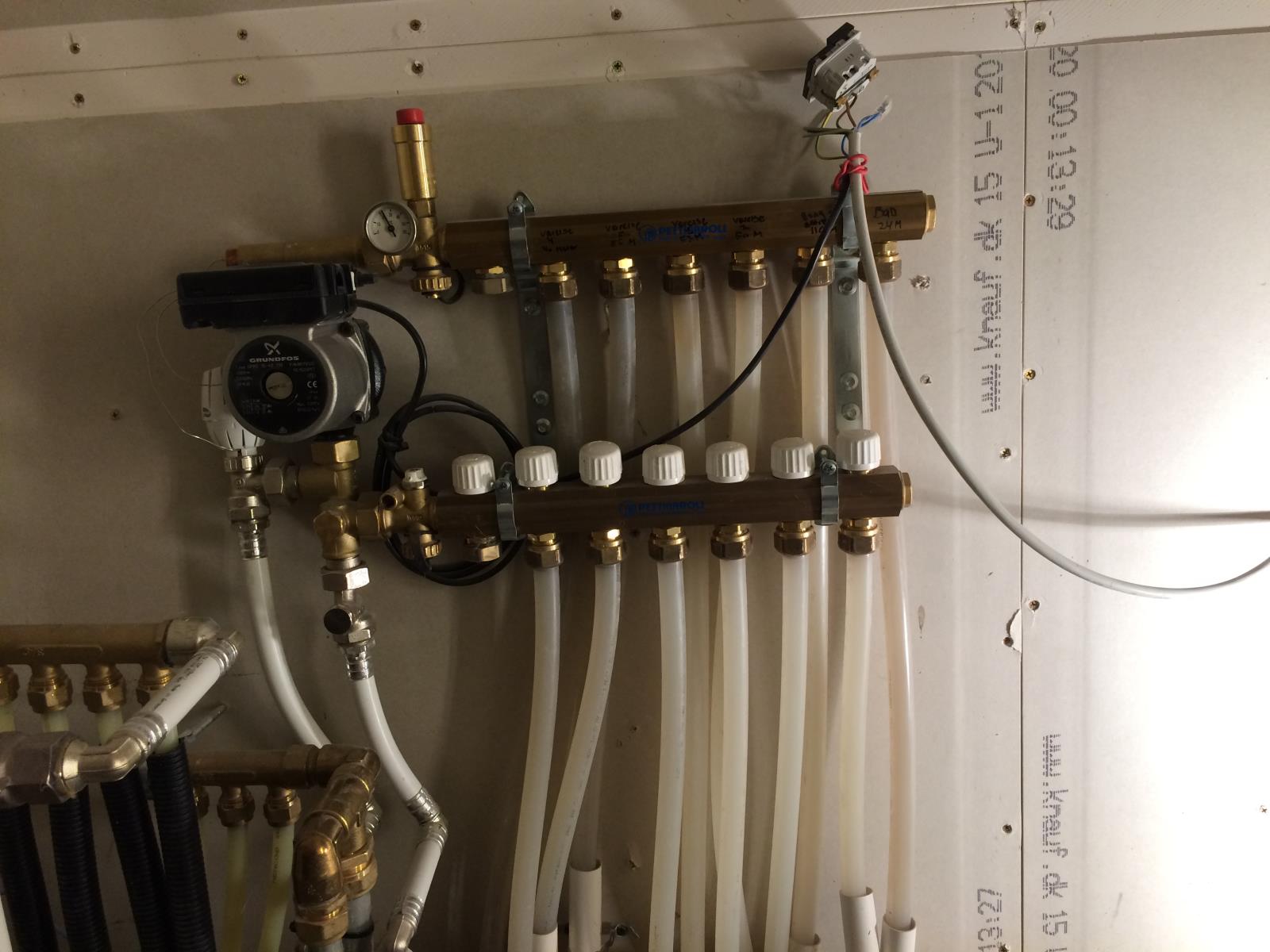

Kunne du ikke tage et billede eller to af anlægget det vil gøre det li nemmere
Er du helt sikker på at du ikke har byttet om på kredsene, således at begge "ender" af kredsene (f. eks. kreds 1) er tilsluttet samme manifold. Hver kreds skal selvfølgelig være tilsluttet til både fremløbs- og retur manifolden.
Jeg vil foreslå at skille det hele ad, og skylle hver enkelt kreds igennem med vandværksvand. Så er du sikker på at alle luftlommer er væk, og du finder også de "samhørende ender". Træls arbejde, men der må være en forklaring.
Således ser installationen ud.
Frem og retur sidder rigtigt - Forsyningen bliver også dejlig varm
Alle slanger er skyllet igennem - Det er dejlig nemt, med de studser, der er lavet til det...

Det ligner for mig at 3 af kredsene er åbne og 3 af kredsene er lukkede på indregulerings skruerne (de hvide på retur manifolden)
Alle 6 skal stå i fuldt åben tilstand.
Vender kontraventilen ved returløbet fra retur manifold til centralvarme korrekt (den sølvfarvede under blandeventilen på sigesiden af pumpen, kig på pilen på ventilen, at den peger nedaf)
Kan du tage et billede af "forbindelserne" til centralvarmen, så vi kan se eventuelle ventiler på tilslutningen hertil
Din termostat til regulering af fremløbstemperatur, er det en type med "forud indstiling" som du kan korrigerer på?
