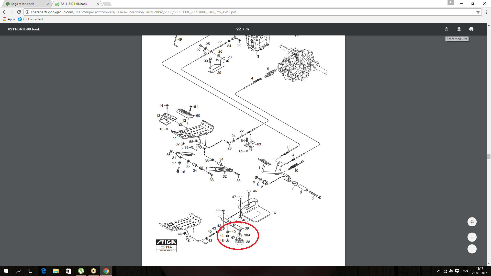

De eneste kabler jeg kan se tæt på gasdæmperen er 2 røde kabler som er forbundet til en elektromagnet. Er det dem du mener der skal skiftes?
Er det denne del du mener skal skiftetes, eller kun kablerne?

jeg kan desværre ikke se billedet (er i udlandet tror ikke det fungere på min telefon her)
på pedalen hvor gasdæmperen er monteret, sidder der også en kabel (ikke en ledning) som går til den bagerste hydrostat, det er dette kabel jeg snakker om. kan du se det på din maskine?

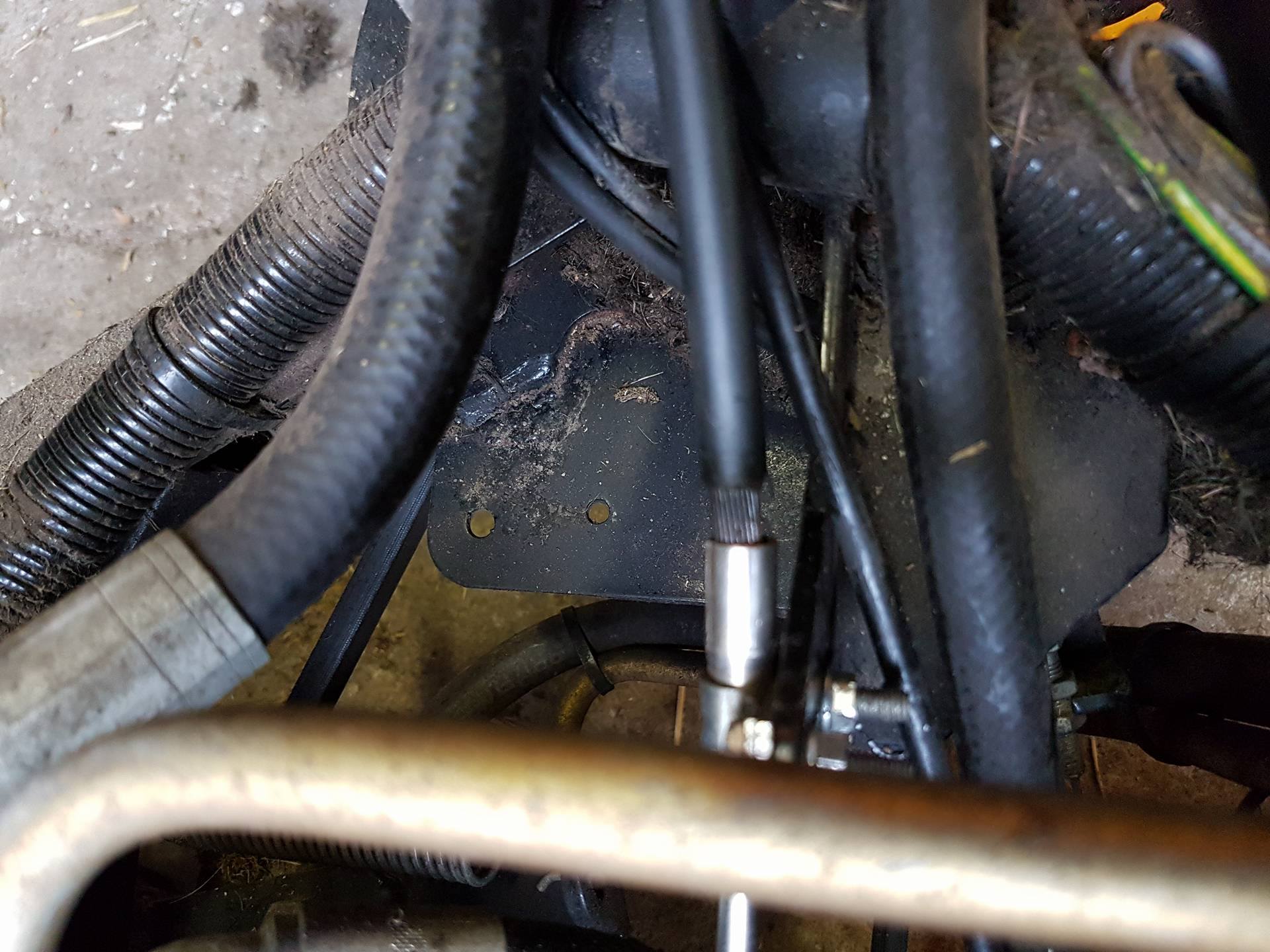

Stængerne er kabler med små 'rør' uden på så de ligner lidt en stang, det her bellide er af enderne.
Den der går om til hydrostaten kan glide i det beslag som holder kablet fast på selve rammen
sådan ser enderne ud på kablet (uden det yderste led som kablet sidder monteret på pedalen med)
