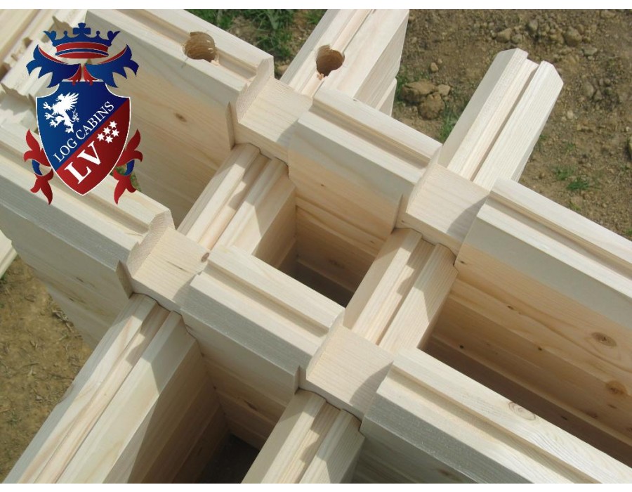

Huset bliver ca 50 kvm og skal kunne benyttes året rundt og jeg er lidt i tvivl om hvordan jeg skal gøre med isolering. Bjælkekonstruktionen er med dobbelte ydervægge, dvs 44mm bjælke 200mm luft og 44mm bjælke - ca som på billedet nedenfor.
Spørgsmålet er hvad der skal fyldes i de 200mm. Grundet konstruktionen er det jo temmeligt omstændigt hvis man skulle opsætte en dampspærrer, da den i så fald ville skulle fæstnes i bunden også trækkes med op, som bjælkerne stables oven på hinanden. Men jeg har også fået den opfattelse at det er unødvendigt med dampspærrer i en sådan konstruktion - især hvis man fx isolerer med papiruld. Er det en korrekt opfattelse?
Jeg har samtidig læst at man skal sikre at konstruktionen er lufttæt. Jeg ved at når træet sætter sig bliver samlingerne tætte, men ligefrem lufttæt ved jeg ikke?
Er der nogen som har nogle tanker om eller erfaringer med dette - noget vi skal være opmærksomme på med denne konstruktion?
Jeg vil bare sikre at vi ikke får fugt og ikke kommer til at fryse alt for meget. :-)

Jeg ved ikke med bjælkehytter, men med almindelige dobbelte murstens murer, der laver man heller ej en dampspær, underordnet om man blæser leca, kroyer, papir-/mineral uld eller noget 5'te ind.
Så mon ikke det er det samme med din bjælke hytte med dobbelte bjælker, om end det måske er en fordel at få hulrum fyldt op, før du lukker hulrummet af oppefra, så du kan få alle hulrum fyldt ud.
Jeg tror ikke der skal være dampspærre inden i denne konstruktion - men der skal du nok tale med en fagmand (det kan måske være svært at have tillid, efter jeg så den tvudsendelse med Boas-byg :-( )
Jeg kan godt lide tanken med leca/papir/mineraluld... pas på med kroyerkugler - det mindste hul, og de kommer farende ud.. (og hullet vil komme ved sætning af disse bjælker)

Uanset hvad så bliver det aldrig helt tæt i hjørnerne, d.v.s. at du får vand i isoleringen. Beklager men det er fakta.
Har på 45. år et bjælkehus med ca. 8000 kg. græs på taget. Jeg har vært nødt til at lave nogle kasser til
at sætte på hjørnerne for at beskytte samlingerne.
Hvis jeg var dig ville jeg ikke isolere, men i stedet sørge for lidt ventilation i mellemrummet så evt. vand kan tørre ud. Tænker også at en hytte i den størelse ikke skal bruges til helårsbrug, to lag bjælker med luft imellem isolerer faktisk ganske godt.

Allerførst vil jeg starte med at bedrøve dig: En sådan konstruktion er ikke egnet til de fugtige danske forhold, og vil kun give dig problemer på sigt.
Jeg gætter på at det er en form for sommerhus du skal i gang med og så er det jo reglerne i bygningsreglementet vedrørende sommehuse du skal starte med, men under alle omstændigheder skal der jo opvarmes, så der skal være en dampspærre i konstruktionen, da den består af organiske materialer, og der vi være et damtryk udad i bygningen.
Du kan kun etablere en tæt dampspærre indvendig i bygningen, og så kan du montere en gipsvæg inderst, men den skal fastgøres i nogle glidebeslag, da bjælkevæggen jo bevæger sig en del.
Hvis du fylder op med isolering i hulrummet (som jo skal isoleres), vil du "fange" en del at det vand der uværgeligt trænger ind igennem bjælkekonstruktionen og ikke kan blive ventileret væk.
Det er beskrevet længere oppe, at der vil trænge vand ind i hjørnerne, og i den forbindelse vil jeg gøre opmærksom på, at det bliver vanskeligt at tegne råd eller svampeforsikring på bygningen, og sådan har det været i mange år.
Hvis du har mulighed for det, så vil jeg anbefale dig at finde en mere velegnet konstruktion (med stort tagudhæng!).

@Orla Nautrup: Som jeg forstår det, kan man komme nogle af fugtproblemerne til livs ved at bruge en alternativ isoleringsform som fx papiruld som ikke opsamler fugten. Er det en forkert opfattelse, mener du? Eller er det selve trækonstruktionen, som du tænker rådner på sigt? Ville det være bedre, hvis man valgte en bjælkehuskonstruktion med en enkelt (68mm) bjælkevæg og så på mere "traditionel" vis lavede indvændig isolering, evt. dampspærer og beklædning?

Det er selve bjælkekonstruktionen der ikke egner sig til det danske klima, men man kan selvfølgelig lave en ventileret beklædning der ligner et bjælkehus, og så bygge et "rigtigt" hus indeni :-)

@NJord Producenten siger, at jeg skal lægge almindelige Rockwool bats ned imellem væggene efterhånden som vi bygger dem op og at der ikke er behov for dampspærer, da træet ånder og ventilerer naturligt. Dertil ville jeg gerne have en second opinion. :-)
Hvis nu vi antager, som i siger, at der vil trænge vand ind imellem bjælkerne kunne man så ikke tage nogle forholdsregler for at minimere risikoen - fx sætte vindpap på indersiden af den yderste væg - eller ødelægger det træets naturlige åndeevne?
Og så er min opfattelse stadig, at papiruldsisolering afgiver fugten igen hvilket også må afhjælpe end del af fugtproblemerne. Er der nogen, der har en holdning til det?
