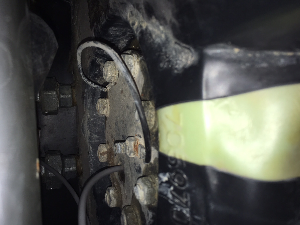

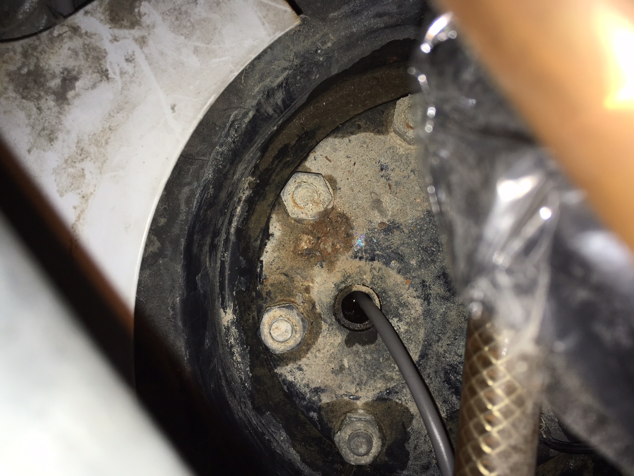

Nå fik pillet nogle låg af. Har tørret så godt jeg kunne ,men der hvor ledningen går ned er der altså vand, og det lader til der er et stykke til bunden. Jeg synes ikke jeg kan finde en tegning der viser hvad der sidder hvor, så ved ikke rigtigt hvad der er dernede. Elektronik, eller er det bare ledninger til en temperatursensor?

Der sidder nok en form for et dykrør nede under kappen hvor temperatursensoren er proppet i.
Efter billederne at dømme, ser det ud til der gennem tiden er løbet rigtig meget vand ned i den kappe. Det holder føleren ikke til i længden og derfor er den sikkert tæret op (afbrudt). Der skal desværre nok en ny til og vandspildet stoppes.

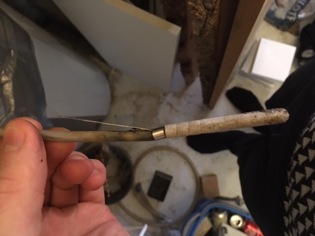

Er det denne her du snakker om?
Ja, det ser ud til at være føleren. Prøv, når den er kølet lidt af, om kedlen viser en lavere temperatur. Lad evt. føleren tørre lidt. Changen for at den er defekt er stor.

Efter fejlbeskrivelsen er det nok en NTC modstand der sidder i dykrøret. Når den har en høj indre modstand (er afbrudt) tror fyret der skal lukkes for vandet til VVB idet temperaturen er over sætpunktet, omvendt vil fyret sikkert lukke vand gennem VVB'ens spiral når modstanden bliver lavere og sikkert også hvis de to ledninger bliver lagt sammen (på eget ansvar hvis det forsøges ).
Under alle omstændigheder er sensoren uden tvivl så øg, det kun er en udskiftning der får genetableret den rette virkemåde. Fyret springer ikke i luften, det nægter kun at lave varmt vand efter hvad du forklare.

Jeg har slukket for termostaten (drejet den helt til venstre) på fyret, og trukket føleren op. Umiddelbart ændres temperaturen ikke når jeg har måleren hevet op. Jeg har slukket for en sikkerheds skyld. Hvis den pludseligt skulle begynde at måle lufttemperaturen skal den jo helst ikke stå og varme og varme og varme!
Jeg tror jeg forstår hvordan de forskellige ting hænger sammen nu. Det eneste jeg i tvivl om er når i siger dykrøret. Er det der jeg hev måleren op fra? Hvis der rør er fyldt med vand, så skal det vand vel ud, korrekt?
Nå, uanset hvad vil jeg ringe til den vvs'er der var for at lave det rør jeg nævnte. Så må de jo komme med et bud. Godt penge hænger på juletræerne (eller nowet) Hvis det blot er den der er defekt, er det så en større operation? Eller skal de bare klikke fronten af fyret, hive en ledning ud og sætte en ny i?
(ps når du siger hvis de to ledninger bliver lagt sammen, er det så de ledninger som ende nede i den dims jeg lagde et billede op af?)
