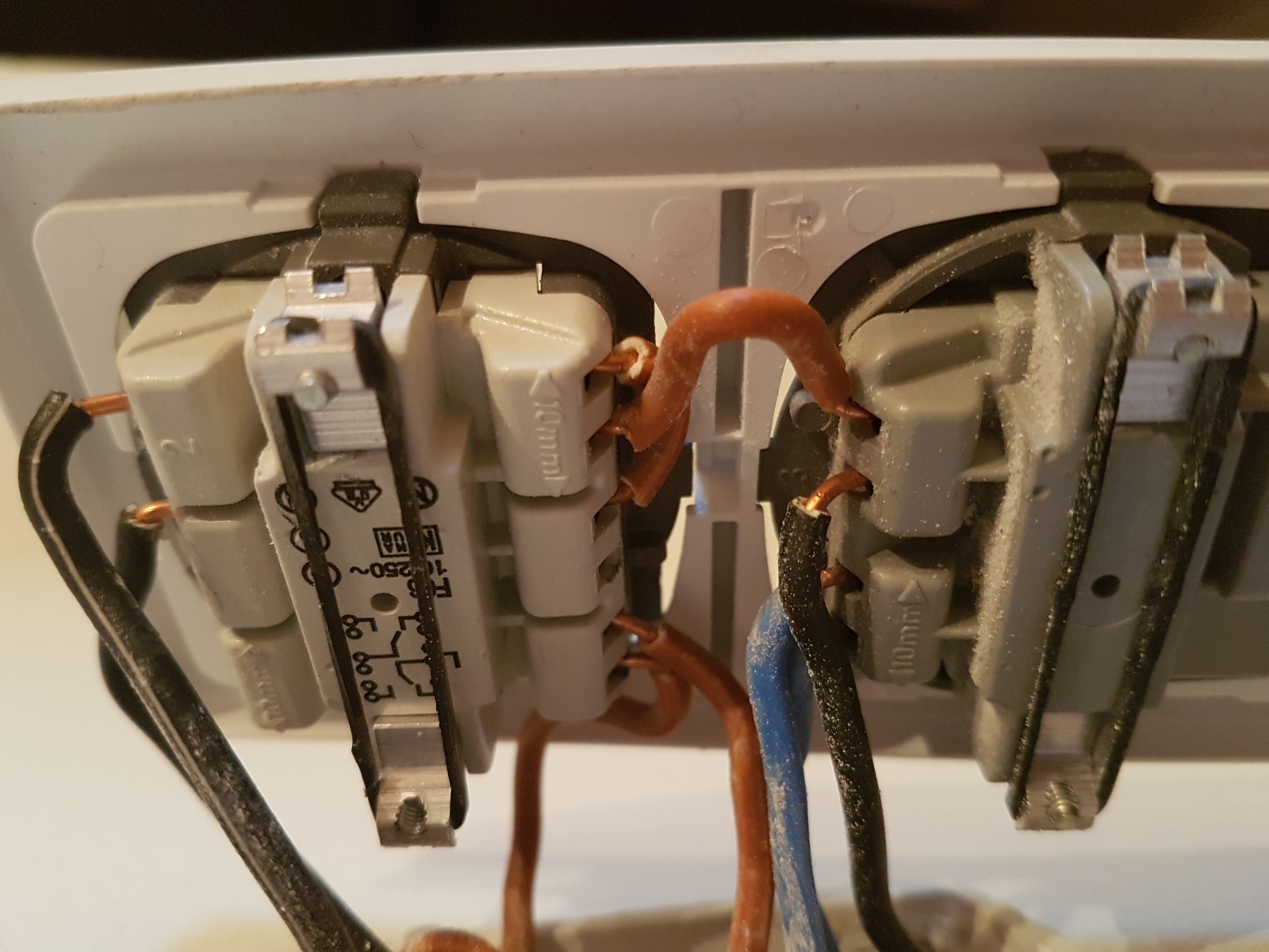

Hej LDS. Jeg har lige overtaget et hus, hvor der er en stikkontakt som driller mig lidt.
Når jeg trykker på højre kontakt tænder lyset. Trykker jeg så på Venstre kontakt så slukker lyset, og højre kontakt virker ikke.
Har sågar været så snedig at optage en video med det
Den første er hvordan det ser ud bag stikkontakten, den sidste video er hvordan kontakterne virker.

Her er lige et bedre billede af dobbeltafbryderen (oppe)
Når jeg skriver stikkontakt, mener jeg den der sidder under din afbryder og som du kan sætte f.eks. støvsuger til ved. Prøv at sætte støvsuger til og start den.
Klik op og ned på alle tangenter på AFBRYDERERE og hør om den går i stå.
Det jeg ønsker at vide er om den sorte der kommer i stikkontakten virkelig er den faste fase
Du har fat i noget. Jeg har lige prøvet, dog med en standerlampe i stedet for støvsuger, og den går ud når jeg trykker på dobbeltafbryderen OG på den "rigtige" afbryder, så du har fat i noget
Men hvad skal jeg bytte rundt på / gøre ?
Er helt på bar bund her
Så skal du starte med at tage den sorte ud af STIKKONTAKTEN. De 2 brune til venstre sættes sammen med de andre brune, med en i stikkontakt og en i den ledige hul i midten.
Den overflødige sorte sættes i den ledige. til venstre, enten øverst eller nederst afhængig hvordan det vender bedst. Så er der en mulighed for at det virker.
Husk at afbryde ved sikringer så du ikke kommer til skade.
Når jeg skriver mulighed så er det fordi jeg ikke kan vide hvor de sorte kommer fra. Men prøv om du kan få den til at virke, der skal tænde alene, ude til venstre, så indskrænker det mulighederne.

Gjorde præcis som du skrev - og hvad gør det? Det virker perfekt!!
Mange tak for hjælpen !
