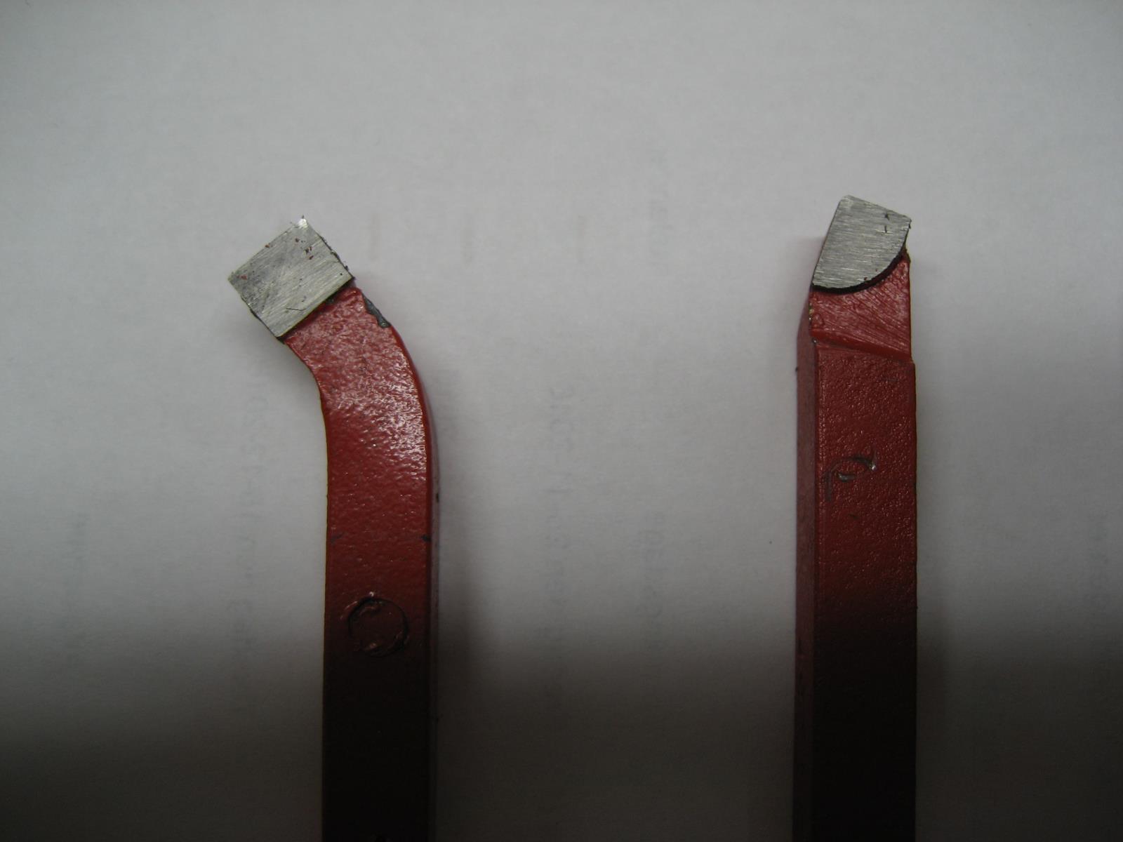

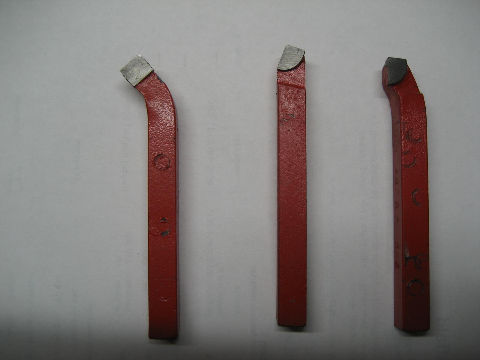

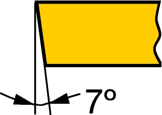

Hej Je_ns. For det er jo nok dig der svare. hvordan kan jeg se om et drejestål er positivt/plus, hvis vi tage et drejestål med en påloddet hårdmetalplatte som på billederne, hvad er de.
VH
16 svar
Jeg har kun set stål med påloddede platter, som med posetive skær.

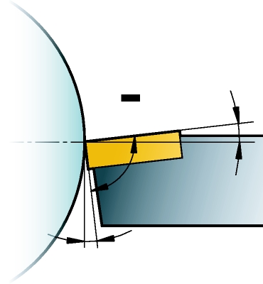

Negative skær er oftes noget man bruger, for at kunne have skær på begge sider af "løse platter"

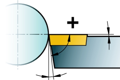

Posetiv skær
Negativ skær

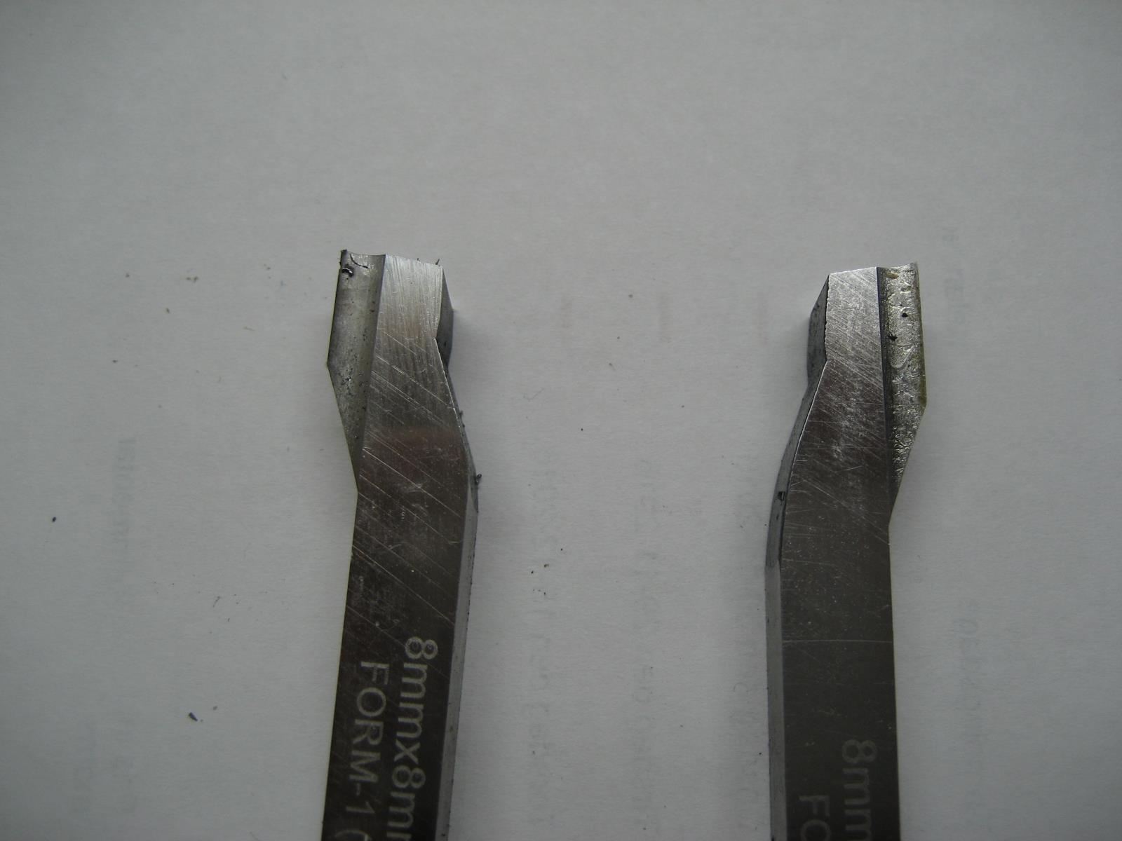

Det var rart at få at vide, så kan jeg se at mine stål med påloddede platter er positive. Jeg troede at det havde noget at gøre med at nogle stål har en rille lige ved siden af skæret, men det er vist kun HSS stål der har det som dem på billedet her.
VH
Nej det har ikke noget med spånbryderen at gøre, du kan for øvrigt godt slibe spånbryder i de på loddede platter, hvis du har en diamant slibeskive.
For uden spånbryder, giver det nogle trælse lange spåner, især ved større spåndybder.

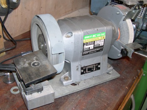

Jeg har en diamant slibesten men jeg syntes nu ikke at den er så effektiv, den kan godt slibe platterne skarpe men det tager sin tid så det vil nok tage lang tid at slibe en spånbryder i sådan en. Men tak for alle svarene nu ved jeg også LIDT om drejestål. jeg har efterhånden lært en hel del her i Lav Det Selv hvor man kan få svar på mange spørgsmål.
VH
Det kræver en diamant slibeskive af god kvalitet, når der skal slibes hårdmetal, sliber du så meget på platten, at du komme ind og slibe på skaftet, så slib skaftet med en almindelig slibesten, det er meget hurtigere.
Men at slibe spånbryder i hårdmetal kan godt være svært, også med den rigtige skive.
Jeg har sat en diamant skive på min almindelige bænksliber.
Jeg har en Tyrolit skive den er god, og kan bruges både tør og med vand på.
