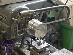

Hej Je_ns. Hvilken slags stikstål skal man bruge når man vil afstikke i stål. Jeg kan godt gøre det hvis jeg køre med langsom hastighed = ca 100 omdr. men det sker af og til at jeg brækker spidsen af stikstålet selv om jeg køre med meget forsigtig tilspænding. Det stikstål jeg bruger en et løst blad som man sætter i en holder, det er ikke hårdmetal, det er meget spinkelt/tyndt og kan genopslibes, men når jeg ser i Youtube at andre gør det med de store bænke, køre de bare løs og spånerne springer af i en lind strøm. Skal man have et stikstål i hårdmetal for at det kan lykkes.
VH
Lige det med at afstikke, kan godt være en udfordring på en lille drejebænk.
Det vil på ingen måde hjælpe med stikstål med løse platter, det kræver en del mere stabilitet.
Det kan ofte hjælpe at vende stikstålet på hovedet, og køre baglæns..
Sørg for at forsætteren er kørt tilbage, så du ikke har unødvendig udhæng.
Jo smallere stilkstål man bruger, jo bedre går det, men et smalt stikstål er jo også mere sart.
Ellers så stik for et lille stykke ned, og sav så emnet over med en nedstryger, mens emnet rotere langsom rundt, det giver en nogenlunde resultat.
Jeg har sjovt nok set en på youtube der vendte stålet på hovedet og kørte baglæns men så skal stålholderen jo også hæves meget for at få skæret i pinolhøjde. Den med nedstrygeren er også meget god men der vil jeg nok efter at jeg har lavet en fure i emnet, tage det ud og sætte det over i min metalbåndsav.
