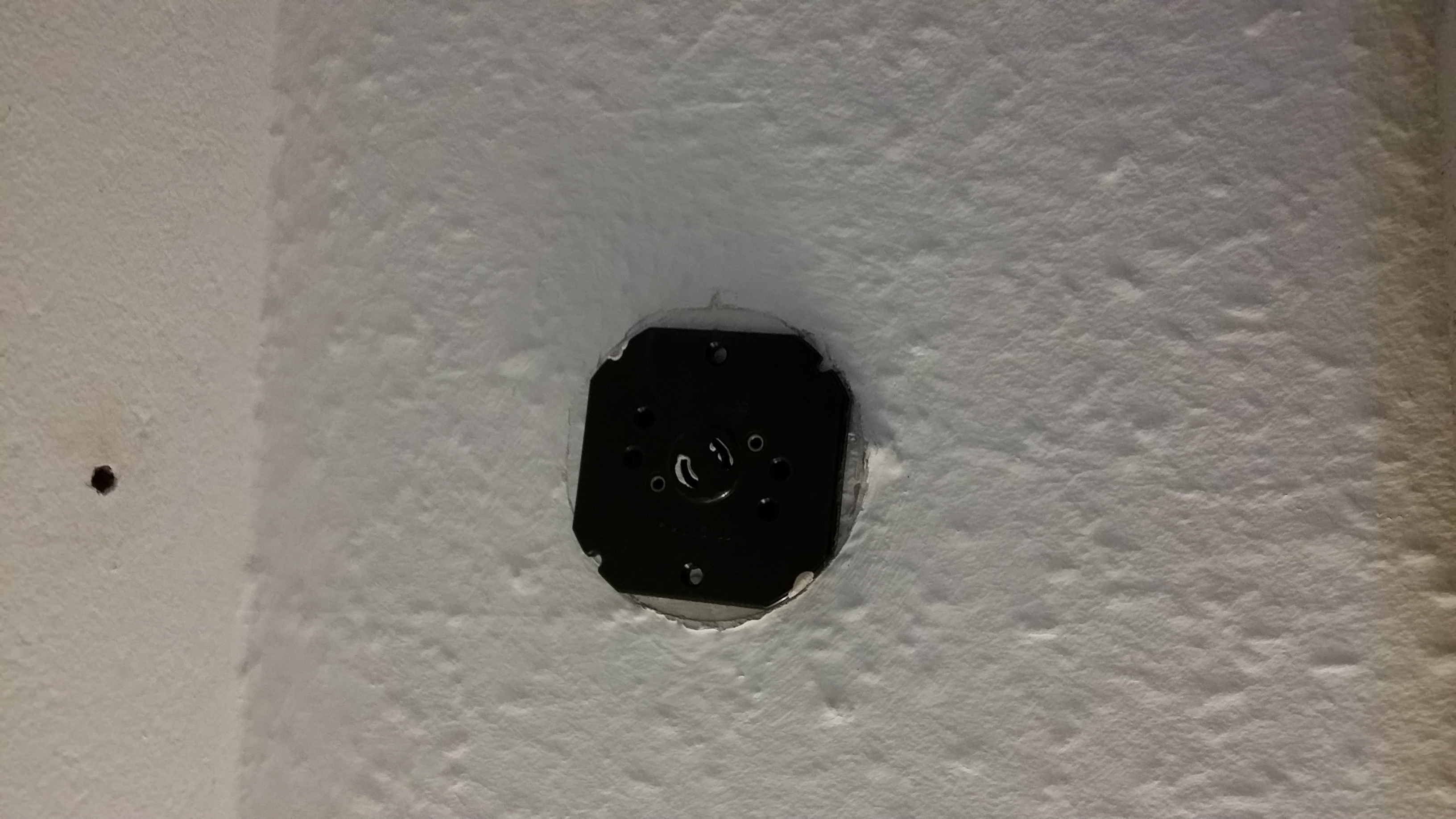

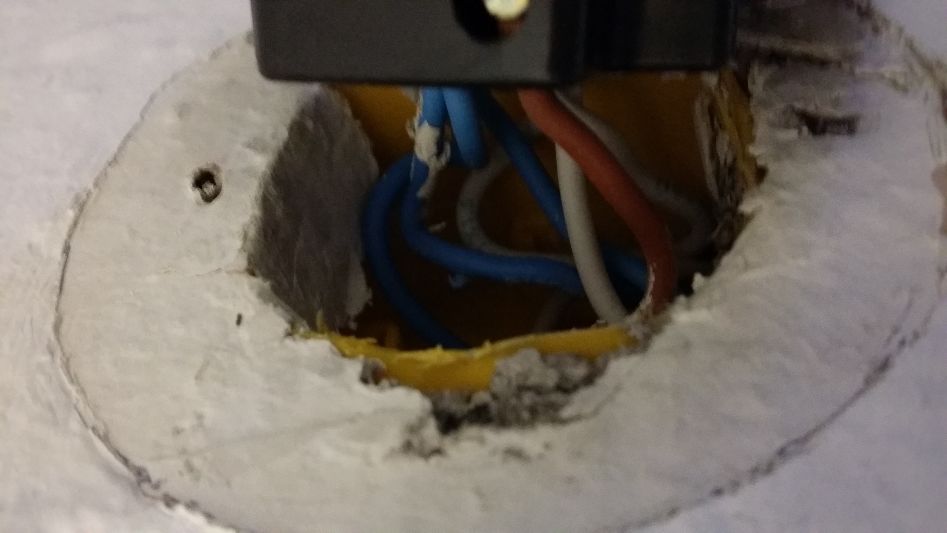

Jeg har et udtag som ikke kan skrues fast. Det sidder normalt med en skrue i hver sider som går ned og får fat i noget i den indmurede dåse. Men det den får fat i ser ud til at være revnet. Det sidder i en væg.
Er der et trick til at fastgøre i den eksisterende dåse?
Hvordan sidder dåsen fast i væggen? - er der skruer som holder dåsen fast eller er det puds som holder den eller?
Jeg kan ikke se ret meget uden at afmontere udtaget med de mange ledninger (som er ret korte, hvilket nok besværliggør arbejdet med at flytte dem over i en ny

Der er en orange plasticting, som de flade skruer kunne fange (der er nærmest et lille "rør" på siden af plasticdåsen) - og det rør er revnet i hver side så skruerne ikke kan holde..
- Udtaget er i en væg med mur/puds - ikke en trævæg med gips
Hvis der er en dåse, er det ikke en "autoriseret" dåse. Et af dine billeder viser to skruehuller ved siden af dåsen. Så du bliver nok nødt til at bruge skruer, som skrues ind i muren ved siden af. Måske kan du bore et 5 mm. hul og sætte plugs i.

Ja det må jeg nok prøve - men væggen mærker meget porøs hvor hullerne så skal bores... - måske kan jeg få noget "no more nails" lim ind i hullerne og så proppe rawlplugs i hullerne...'

Hvis du vil gøre din installation lovlig, kan du bruge en PL vægdåse, som vil passe til dit lampeudtag. Stod det til mig ville jeg vælge en afbryder dåse til indmuring og et 50X50 mm. udtag. Det vil være pænere og dyrere, og kræver noget efterreparation i form af spartling og maling.
Med den gule farve kunne det jo være en opus indmuringsdåse, måske brugt for at få lidt mere dybde?
Jeg synes nu det ligner en 1M indstøbningsdåse klik her for at se et eksempel. (det røde låg smides væk under montage)  Denne installation  er ´for så vidt lovlig nok efter min hukommelse. Det er jo en 1 modul fuga, og et ældre lampeudtag. Den har nogle skrå spor i hver side, som passer til de klør der sidder i siden på alle afbrydere og stikkontakter.
Hvis du køber en fuga 1 polet fuga afbryder, tager skruer, klør og det lille elastik af, kan du bruge disse. De skal så monteres på samme måde i udtaget.
Når du spænder skruerne skubbes disse klør ud imod plastdåse og holder dermed det hele fast. Det er ikke beregnet til at holde den store vægt, men det ser ud som om dit udtag sidder i væggen, og derfor forventer jeg ikke at der skal hænge mange kilo i den.
