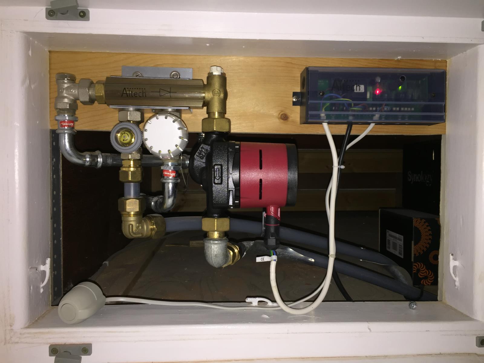

Nu har jeg pillet hætten af telestaten, og maseret ventilen. Det føles som om den er helt åben nu - jeg kan i hvert fald presse den ind, og så går den selv ud igen. VVS-manden installerede en alfa2 pumpe. På displayet kan jeg aflæse at flowet er 0,1 m3/h med lukket telestat og 0,2 m3/h med åben. Er det rigtigt? Synes det lyder som meget lidt.
Har du mulighed for at tage et billede af hele herligheden?

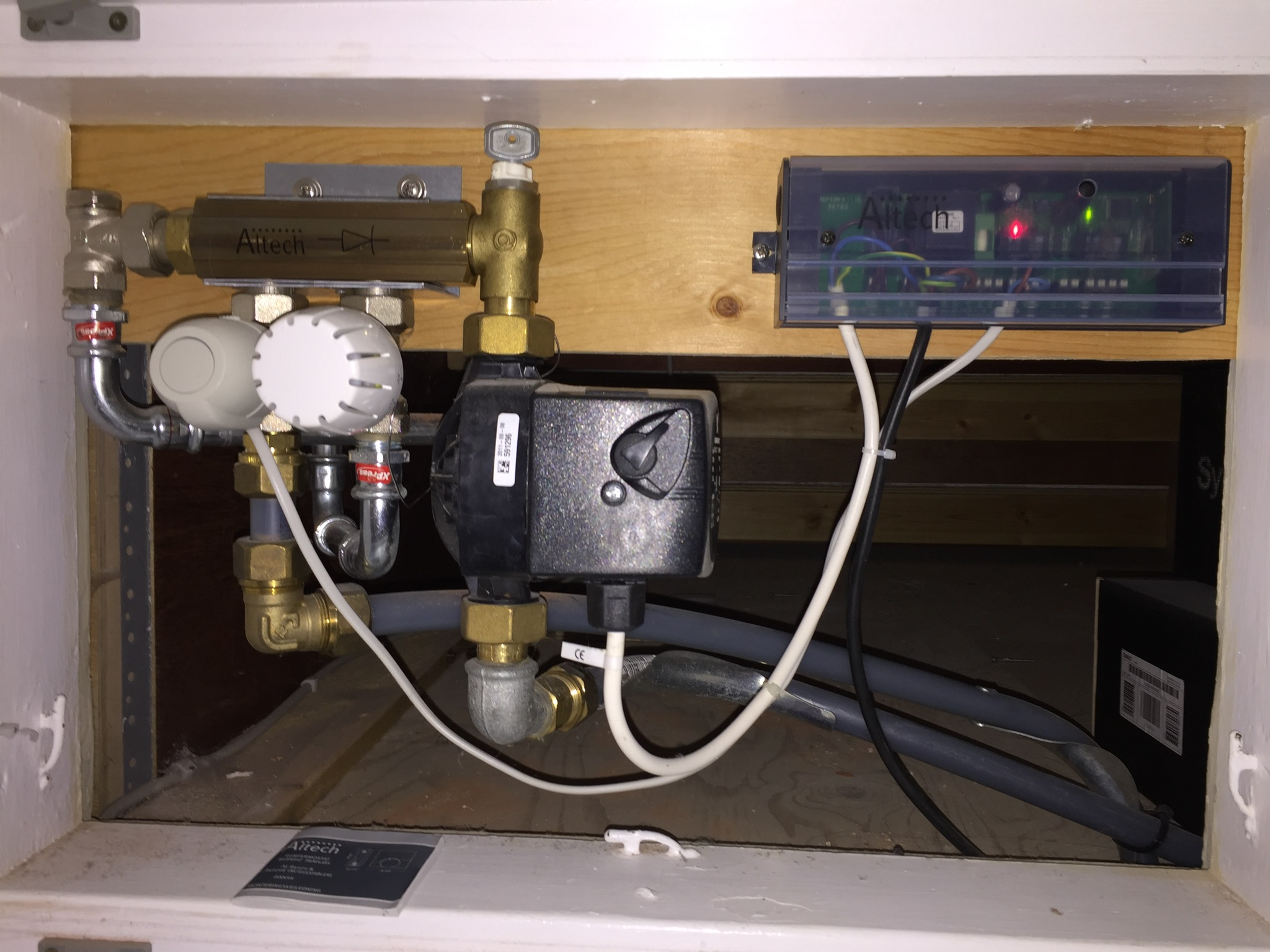

Her er så et billede af systemet med den nye pumpe. Jeg har afmonteret kappen på telestaten, for at opnå det største flow.
Som I kan se er den røde LED tændt fordi termostaten er koblet til. Her burde telestaten så åbne skulle jeg mene, men det sker tilsyneladende ikke.
