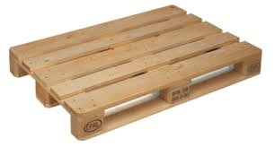

Jeg har fået en bunke paller forærende, som jeg gerne skulle lave et gulv af. Men jeg aner intet om, hvordan man gør, og de bekendte, jeg har, som tilbød at hjælpe, har pludselig ikke tid. Så derfor denne tråd :-)
Gulvet skal lægges ovenpå et eksisterende gulv af spånplader; skal jeg lægge strøer og isolering først, eller kan jeg lægge det direkte på spånpladerne ? Der er lidt isolering under spånpladerne.

Du bliver nok nødt til at forklare lidt nærmere. Er det gulv til at stille paller på, eller vil du lægge paller EURO paller ved siden af hinanden for at gå på! ! ! Det sidste vil blive et noget alternativt gulv, og jeg vil råde dig til at få styr på ulykkesforsikring. Jeg mener der vil være overhængende risiko for brækkede ben.
Pallerne skal skilles ad, så jeg kan bruge brædderne til at lave et fast gulv, som så skal slibes og behandles med lak eller bejse. Er det forklaring nok, ellers hører jeg gerne fra dig igen ? :-)
Agnethe
Det er jo ikke ligefrem kvalitets træ sådanne paller er lavet af, og der er endvidere ikke fer og not så der bliver nogle samlinger der kan samle snavs.
Det er vel sådanne paller du vil skille ad?

Det vil ikke på nogen måde være egnet til gulv i beboelsesrum.
Men hvis det skal være skal du skrue dem direkte ned i spånpladegulvet. Inden skal du lige holde øje med højden så du er sikker på at døre kan åbnes. Mon ikke bræddehøjden er omkring 22-25 mm
Det bliver meget råt og autentisk. Jeg kan godt lide ideen. Når de er lagt kunne man slibe gulvet med korn 40 for at få de værste splinter af vejen. Det er en trend og om fem år kan man skrue gulvet af og lægge noget andet.
Du skal være opmærksom på at pallerne ikke er imprægneret med noget giftigt. Jeg har skrevet en artikel om pallemøbler, hvor du også kan se hvordan de skal være mærket: http://www.vifixerdet.nu/index.php/upcykling-blog/306-palle-mobler-upcycling-der-giver-mening
