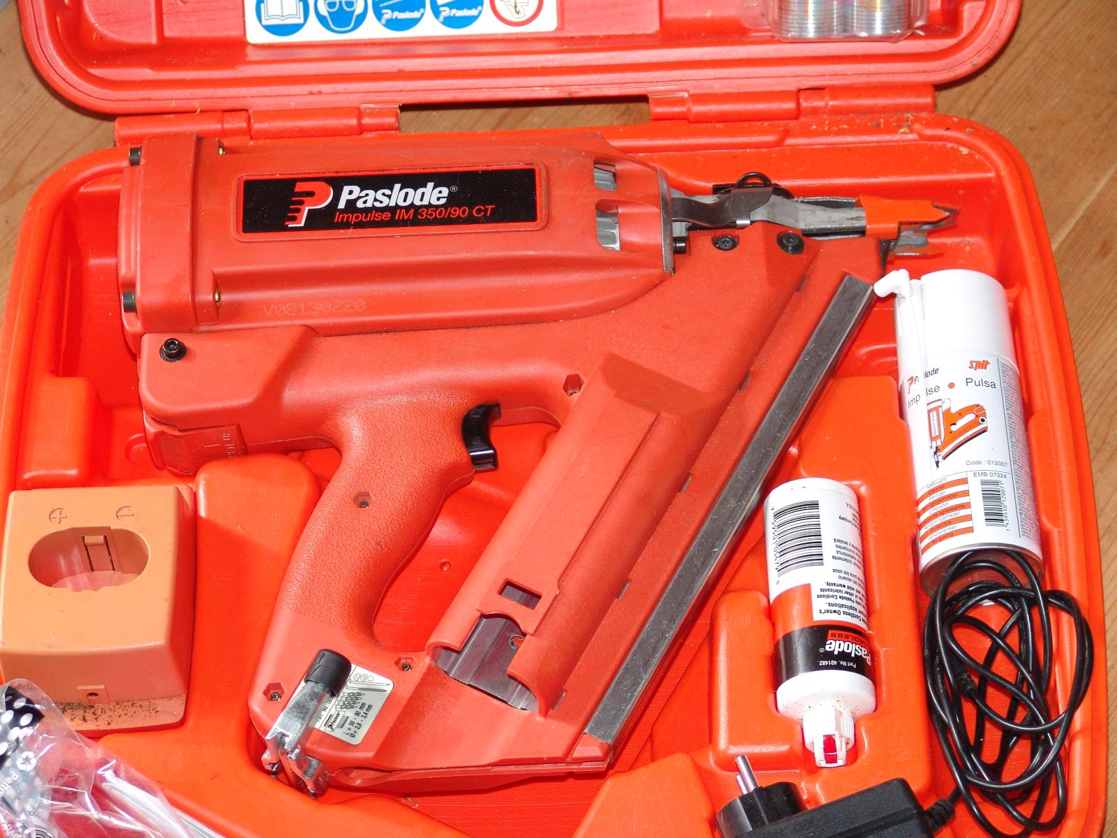

Du kunne jo anskaffe en luftfri , som drives af en lille gasbeholder + et batteri til tænding.
jeg har selv en men ikke til dykker.
ErikChristensen
Kender ikke batteri pistolen, du linker til.
Men var det mig ville jeg gå efter en til gas, det er "gammel" kendt teknik som helt sikket virker.

Jeg skrev hvad jeg selv ville gå efter..
Det er sgu da en " gaspistol" med batteritænding, jeg viser

Jeg ville vælge at købe en lille kompressor og så en dykkerpistol. Jeg synes prisen er lidt høj for den batteri Airles pistol når den ikke kan gøre andet. Med en beregnet til gas er der jo også løbende driftsudgifter til gaspatron.
