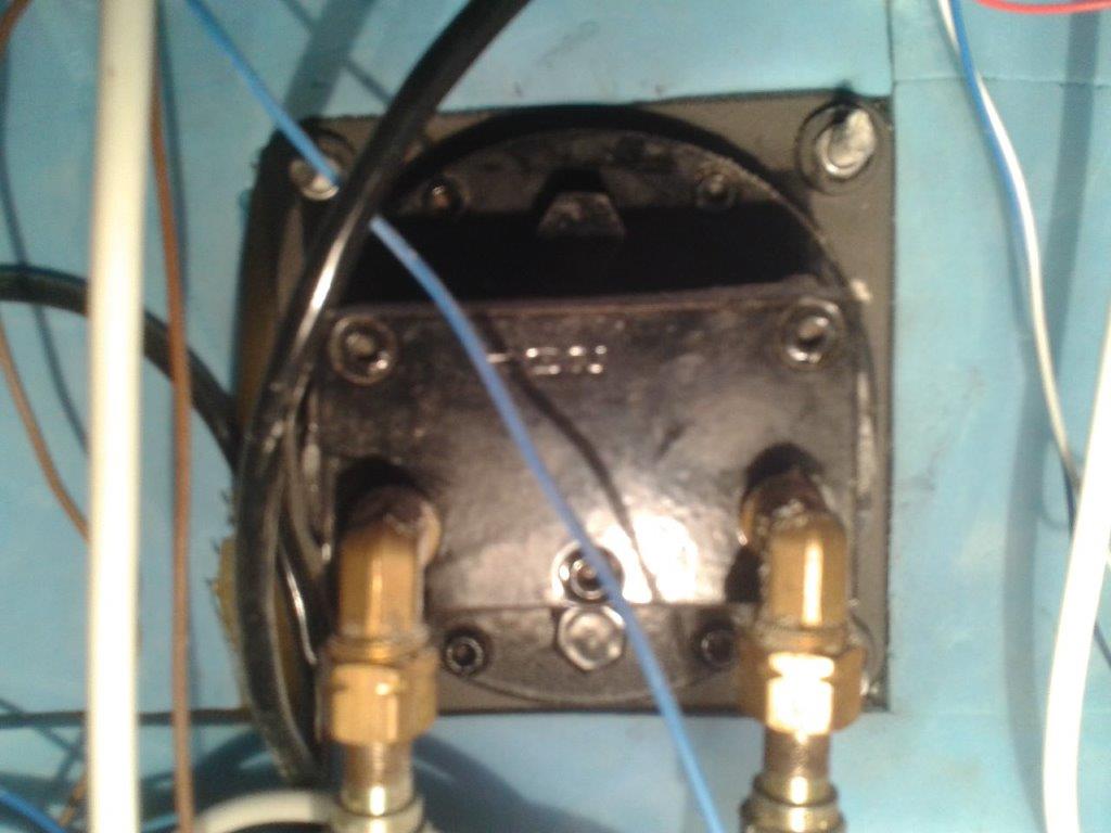

Hvis du har mulighed for det, så tag et billede af bagsiden af ratpumpen, så skal jeg komme med et bud på om der er en kontraventil indbygget. Hvis båden er på land, kan du finde ud af det ved at tage fat i roret og præve at dreje det til en af siderne, hvis du kan flytte roret vil rattet dreje rundt og der er ingen kontraventil, hvis du ikke kan, er der en kontraventil indbygget. Og så kan du sagtens bygge en hydraulisk selvstyrer ind i systemet. Hvilket jeg selv har, godt nok på et Vetus system, men det virker og det er virkelig en rar ting.

Men jeg har også lagt et billede af bagsiden
Hej Finn - jeg kunne ikke bevæge roret, måske er det bare for tungt eller er det sådan returventilen virker?

Når du ikke kan bevæge roret, er der indbygget en kontraventil i systemet og du kan roligt arbejde videre med dit projekt. Kontraventilen modvirker nemlig også tilbageslag i rattet især ved bak manøvre.
