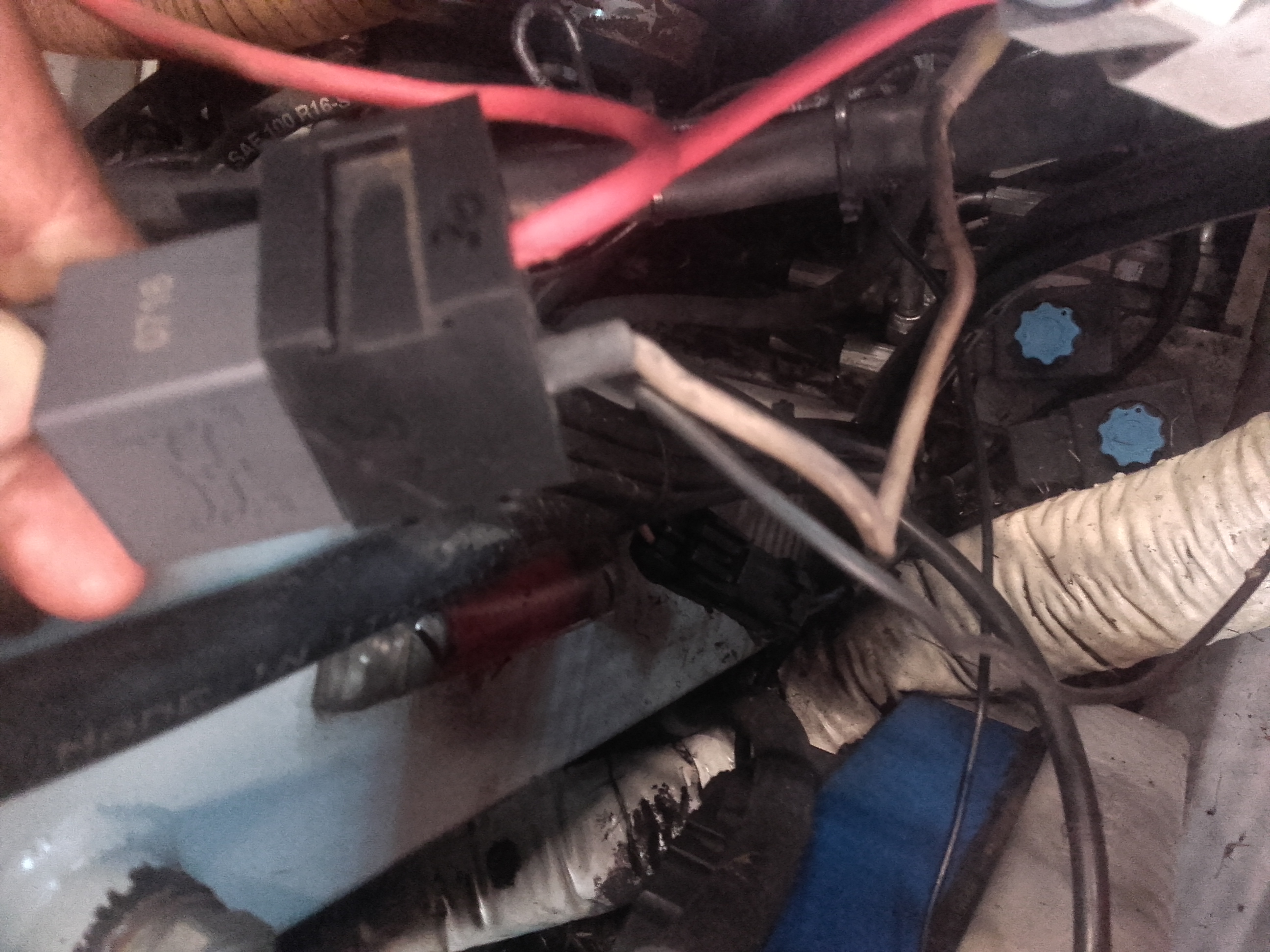

Står med en fjernstyret plæneklipper som springer sikringen til stopspolen som giver gas.
Der er blevet bygget et relæ på for at hjælpe stopspolen. Hiver jeg stopspolen helt i bund manuelt og trykker på gas knappen springer sikringen ikke. Har flyttet konstat + fra kl 86 til kl 30 fordi at den sprang sikringen i styringsboksen. nu springer den så bare sikringen på + fra batteri til klemme 30 på relæ.
sikringen er en 15A men under oplysninger om stop spolen står der ampere træk 17, smider jeg så en 20 amp sikring på bliver den også knaldet. Der er ingen modstand når man skal hive i gassen.
Nogle gode forslag hvad der er galt. ??

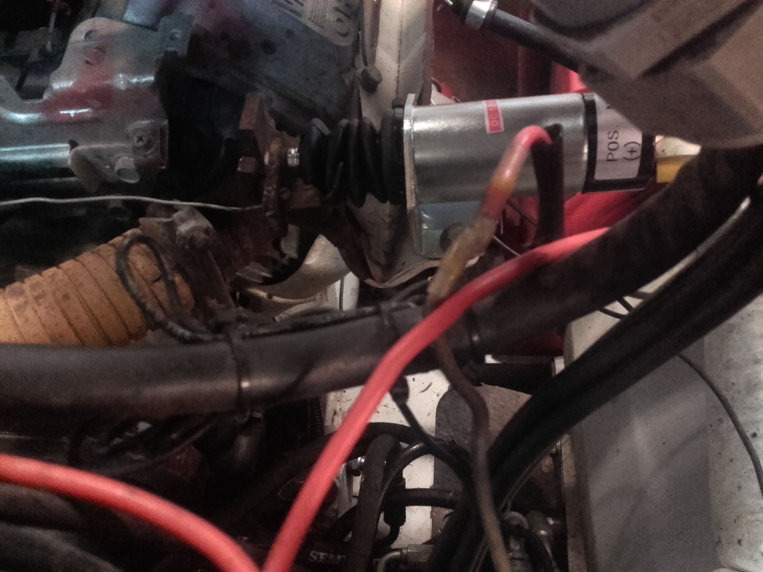

det er en rotair speedy cutter 1200
090224 - Stopspole
Holdkraft 89N, Kontakt Indvendig, Volt 12, Plunger Indvendig, Gevind type MM, Gevind størrelse 6, Amp træk 17, Amp hold 0.25, Trækkraft 40N ved 25.4 mm, Returfjedre 17N,
Men jeg har lige prøvet at køre uden om relæet sådan at det kun er strømmen fra kontrolboksen. men der sidder også en sikring mellem styrestrømmen og stopspolen. den springer bare i stedet. så det kunne godt tyde på at det er stopspolen der ikke er kraftig nok ?
Nååå, tror allerede godt jeg kan fortælle dig hvad der er galt. Den spole du har isat: https://hc-cargo.dk/catalog/p/090224--stopspole har en kontakt indbygget der, når spolen er helt trukket afbryder trækstrømmen. Det betyder højst sansynligt (kan jo ikke se hvad der sidder inden i spolen) at spolen hele tiden står og slipper - trækker - slipper - trækker. Det gør formodentelig at spids trækstrømmen er endnu større end den opgivende. Den er derfor formodentelig også ubrugelig til dit formål.
Men, du skriver at spolen bruges til at give motoren gas. Er det så korrekt opfattet, at spolen skal trække for at hæve motorens omdregninger ???
Opstillingen undre mig nemlig, idet motoren i så fald kun kan gå tomgang eller for fulde omdregninger. Det skal måske være sådanne ???
Mvh. Leif.

okay. det lyder intressant. ja den skal trække for at give gas og den kan kun få fuld gas eller tomgang.
men hvis jeg trækker stopspolen i bund og trykker på gasknappen på fjernbetjening kan den godt holde den i bund uden at springe sikringen. det er i det den selv skal trække sig tilbage den springer sikringen.
det er lige præcis den stopspole du linker til der sidder på og den er også købt ved hc cargo

Den måde, hvorpå du knalder sikringen kan jeg faktisk overhovedet ikke lide.
Nu glemte du og fortælle, om den gamle "spole" stadig er til mere ???
For hvis, ville jeg anbefale du laver en måling på hvor mange Amp den forbruger når spolen er trukket.  Samtidig bør du lave en tilsvarende måling på den nye "spole" for og se hvad forskellen er. Jeg ville bruge en extern strømforsyning/batteri til de målinger med en passende sikring i mellem så styreboxen ikke går hen og ............ hvis.
Prøv efterfølgende og sætte en prøvelampe og et voltmeter over styreboxen og se hvad der kommer der når du "gasser" op.
Kan du ikke blive klog på hvad der kommer fra styreboxen, begynder jeg og ane den er defekt.
Og samtidig vil jeg mene, den nye "stopspole" trækker alt for meget, idet du sagtens burde kunne klare og give gas med mindre end et forbrug på 5 Amp.
Det kan være at Polobjørn kommer forbi, og har nogle guldkorn på lager.
Mvh. Leif.

måler jeg fra spolens indgang og til udgangen fra relæ til spolen kommer der ingen ting.
måler jeg så fra spolens indgang + til - på spolen sker der heller ingen ting. jeg vil jo mene man skal måle i serie for at for at måle forbruget ?
ja jeg har stadig den gamle spole liggende
