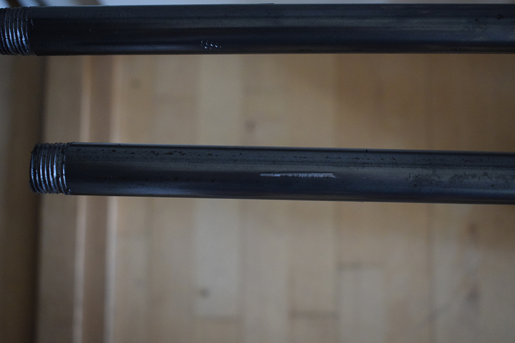

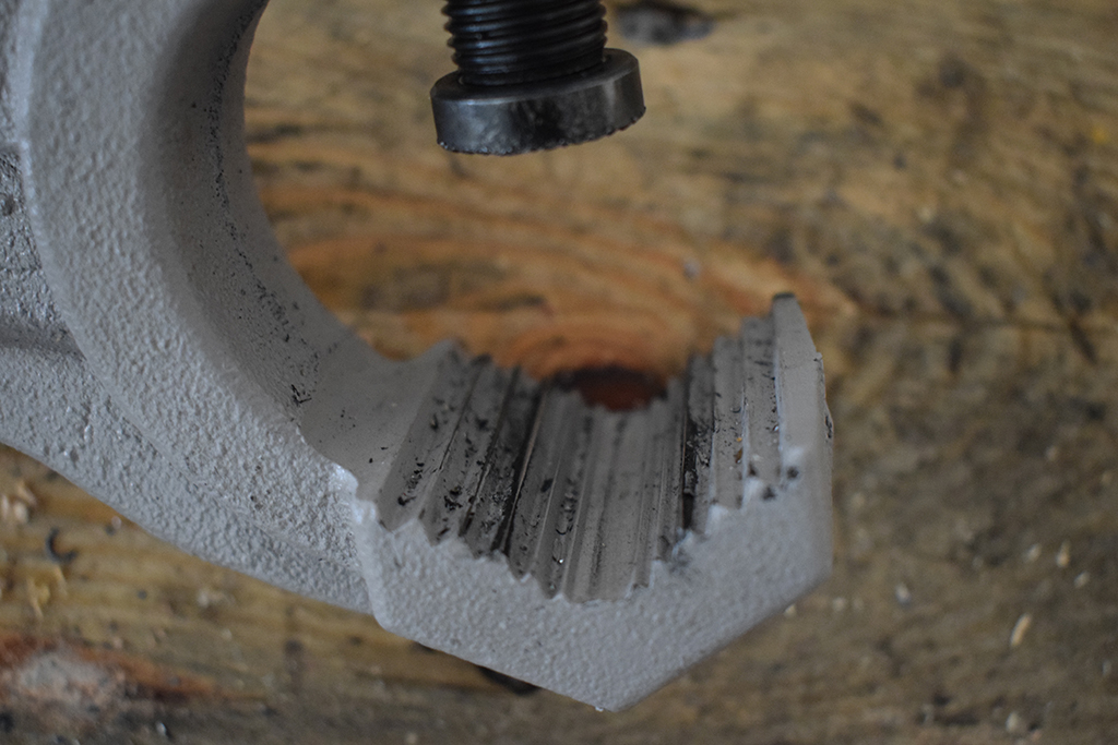

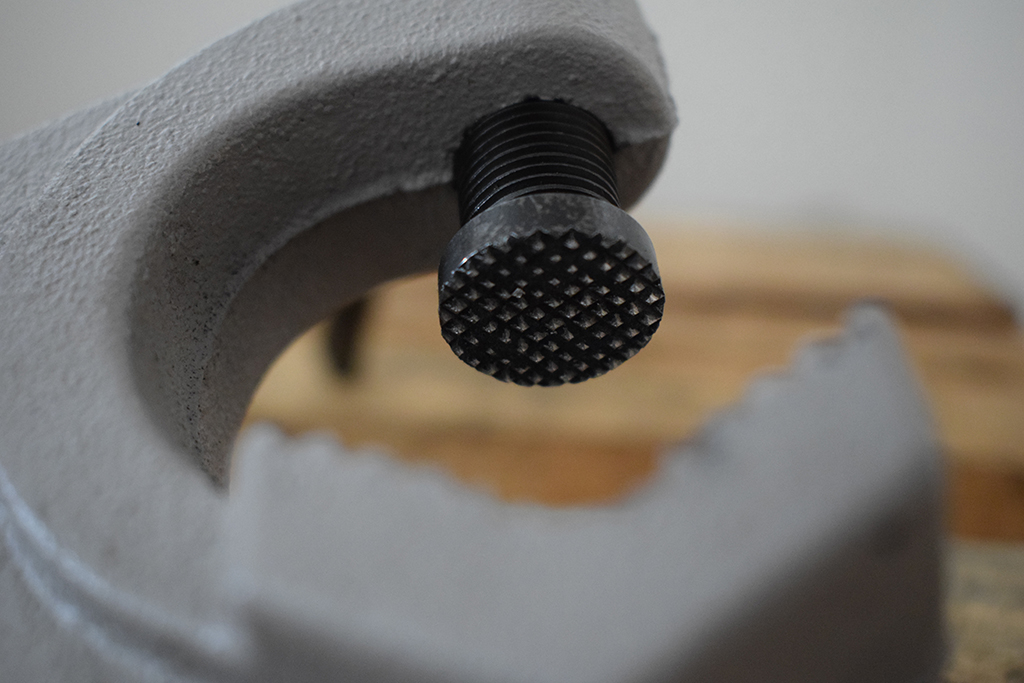

Jeg har taget nogle billeder, hvor man kan se ridsen der kommer i røret efter skæring, og billeder af holderen. Lige pt. bruger jeg læder imellem holderen øverste runde del, så man i det mindste ikke kan se den i røret. Men man kan ikke bruge læder på den nederste del af holderen, da tænderne er for skarpe, og skærer igennem aluminiumet.

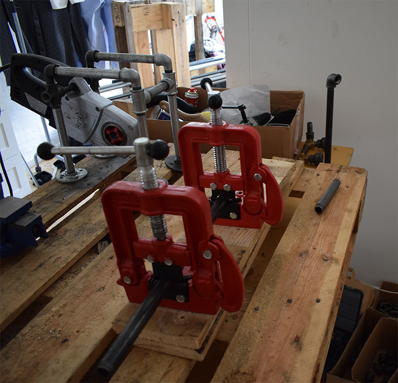

På det øverste billede kan man se det setup jeg forstiller mig, måske kan virker. Røret er spændt fast i 2 rørskruestiks. Og bagved har jeg lavet en holder til maskinen. Er dette et ordentligt setup, eller har i bedre forslag?

Ja det setup med to rørskruestikke ser jo fint ud, måske du kan ligge aluminium imellem i de to skruestikke, de spænder jo nok noget hårdere end den klo på maskinen, og så helt undgå spændemærker.
Måske et stykke aluminium udboret til røret diameter, og savet i 2 dele, kunne bruges.
Hvis jeg har noget aluminium liggende i passende tykkelse, kan jeg godt prøve at lave et par stykker til dig.
Jeg forestiller mig de skal være 40-50 mm udv. og 60-80mm lange og udboret så de passer til et ½" vandrør. (hvis jeg har alu liggende, skal det kun koste portoen)
