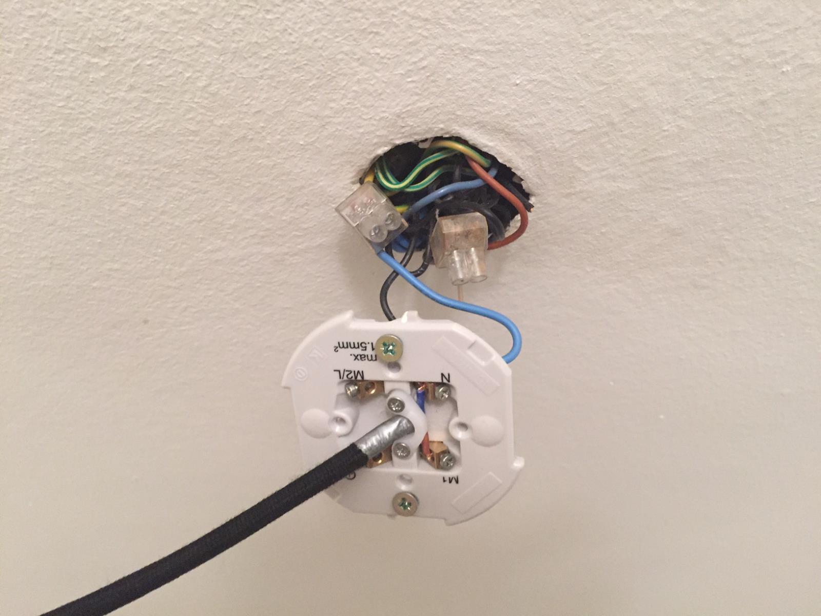

Loftsdåse over lampeudtag, for lidt plads Captiva 9 6000 23-10-2016 23:32 Hej Min elektriker har lavet en del samlinger i et f de gaml loftudtag. Mit problem er nu at vi ikke kan få lampeudtaget op, der er simpelthen ikek plads nok. Kan man få en krave eller 'forlængerring' md tilhørende længereskruer så man kan sænke lampeudtaget så det ikek liger plant med loftet? se billede Mvh Bjarne 14 svar 1 2 › » Følg tråden Annonce Annonce Annonce

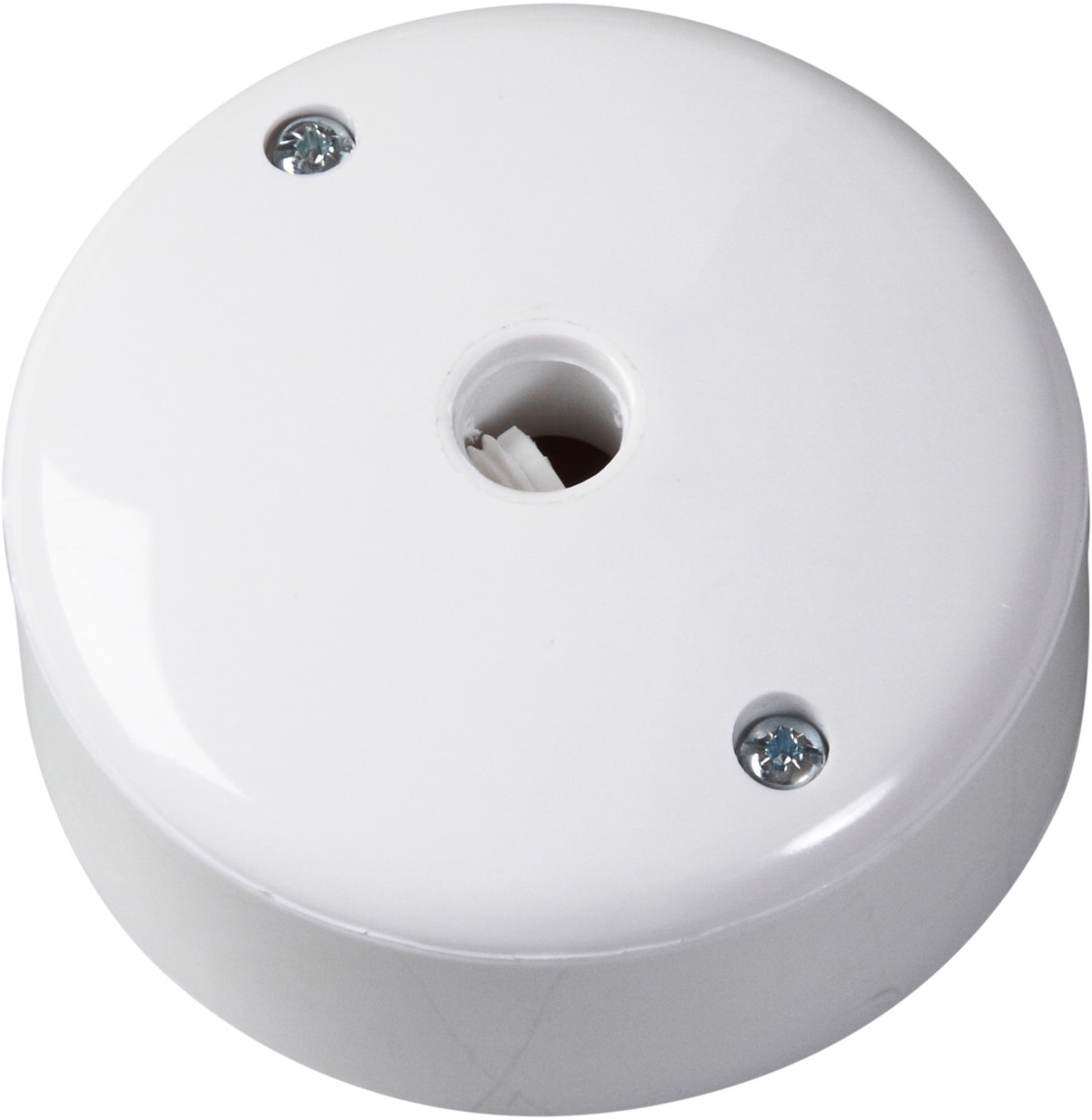

je_ns 12989 23-10-2016 23:48 Kan du ikke stoppe ledningerne op i loftsdåsen, de tager ikke skade af at blive klemt godt sammen. Hvor dyb er loftsdåsen? Ellers skal du over i sådan en fætter, som vel ikke ligefrem pynter. Vi prøver igen, i morgen --
Captiva Trådstarter 9 6000 24-10-2016 00:14 Tak for (meget hurtigt) svar. Kan godt leve med den fætter du viser, men giver den ikke kun ekstra plads under lampeudtag, altså der hvor ledninger fra lamper går ind. Mit problem er bag den lampeudtagsplade som jeg viser billede af, det er ikke så meget ledninger der fylder, det er flere dobbelt kronmuffer som er stoppet op i hullet
S. Fabrin 19647 4400 24-10-2016 00:53 Har du selv monteret det lampeudtag, du viser på billedet? Det ville da være lettere at tage samle- og kronemuffer af og montere ledningerne i lampeudtaget Så vil jeg tro, at det hele kan være der. Lampeudtaget er beregnet til at afslutte installationen i og fungere som skillepunkt mellem den faste installation, og det du selv må tilslutte. fase
Captiva Trådstarter 9 6000 24-10-2016 01:03 Korrekt, men selve loftsdåsen over lampeudtaget bruges til at samle diverse andre lampekredse, så spørgsmålet er om der findes en afstandsring eller anden løsning så jeg kan sænke selve lampeudtaget ned og efterlade ekstra plads ovenover?

S. Fabrin 19647 4400 24-10-2016 08:43 Det må da være en mindre del, der vedrører andre lampekredse, hvis ellers installationen er vel tilrettelagt. Endelig kan ledninger til andre kredse trækkes igennem dåsen, såfremt der ikke er brugt kabler til installationen. Fase, nul og mellemledning må kunne monteres i lampeudtaget. fase
ev elmand 30521 7480 24-10-2016 08:56 Når man forstørrer billedet ligner det godt nok en rotterede deroppe. Man kan sagtens få plads til de ledninger hvis man er omhyggelig. Alle samlinger trækkes ned, ledninger klippes ca 3-4 cm under loftet. De samlinger der vedrører andre lamper samles i enkelt samlemuffer, og drejes enkelt vis op i bunden af dåsen, rundt langs siden af dåsen. Fase - nul - jordledn - og den ledning der skal tænde lampen monteres i klemmer i udtaget. Nu kan udtaget sættes op ved at dreje det lidt så ledninger lægger sig pænt op. Der er overhovedet ikke brug for dobbelt samlemuffer. Har nogen samlet det, kan det skilles ad. Samles igen ? ?m.v.h. Erik (1/2 ekspert i mange ting)
Captiva Trådstarter 9 6000 24-10-2016 12:50 Tak for jeres inout, kan forstå at der tilsyneladende ikke rigtig findes en afstandsfidus eller andet der kan give mere plads, jeg gir videre til elektriker. Grunden til at der er rigeligt med ledninger er bla at dåsen er 'mellemstation for de 2 tændledninger som går imellem korrespondance kontakter. De kunne evt også trækkes direkte så man slipper for samlemuffer - vi ser på det
ev elmand 30521 7480 24-10-2016 15:37 Ja: den konstallation er helt almindelig, det findes sikkert 2-3 gange i alle huse med korrespondance. Det er især dobbelt samlemuffer der ikke skal være der. Har nogen samlet det, kan det skilles ad. Samles igen ? ?m.v.h. Erik (1/2 ekspert i mange ting)
