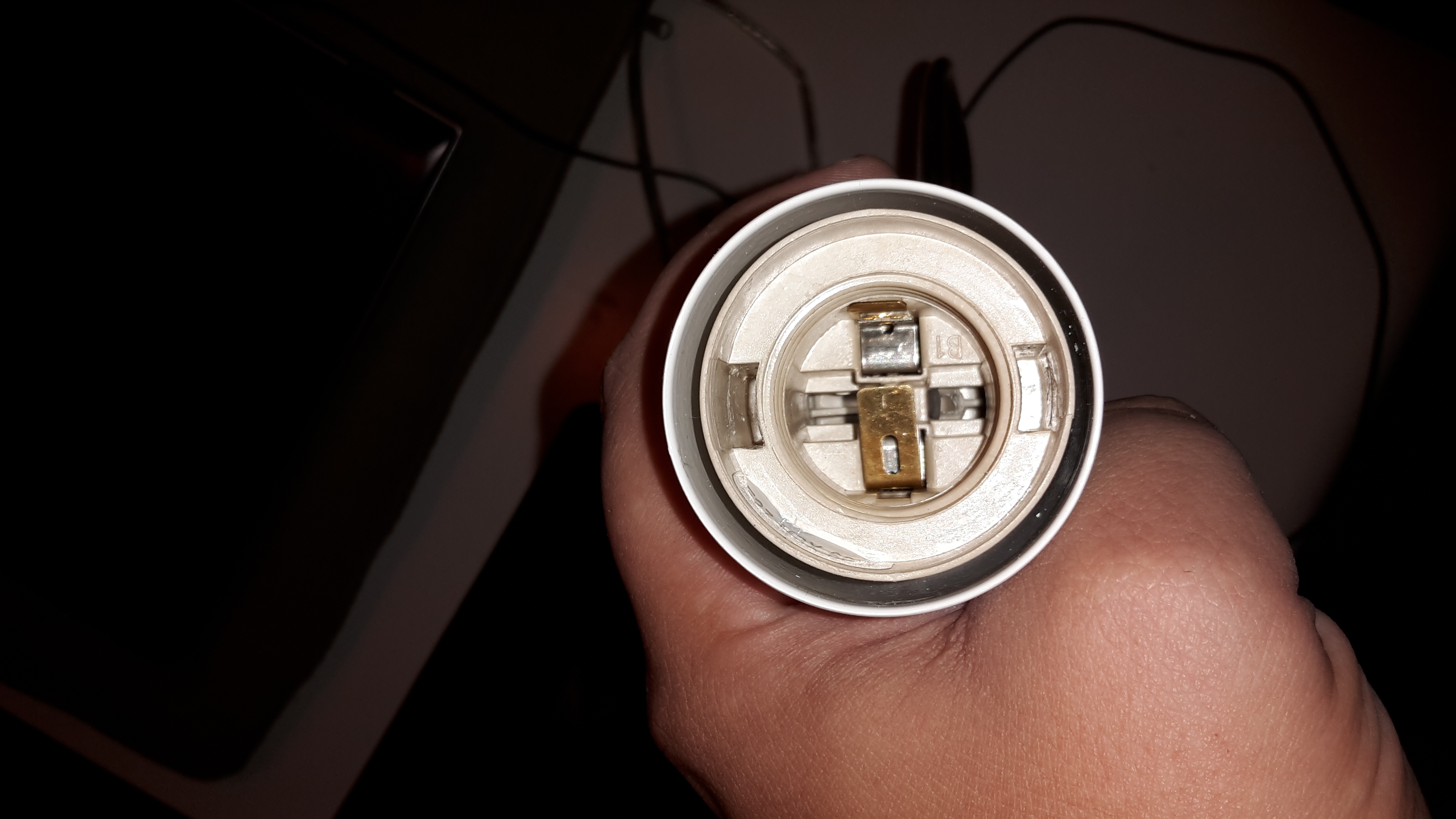

2: Jeg skal have skiftet ledning på 2 lamper, men jeg kan simpelthen ikke skille fatningen ad. Jeg kan se at der har været spurgt om det før, men har ikke fundet noget svar jeg kunne bruge.
Jeg har trykket alle tænkelige veje på den lille plastdims i hullet til højre indenfor gevindet til pæren, men jeg kan simpelthen ikke åbne den. Er der nogen der har et bud på hvad jeg gør forkert?

Er der ikke en 'dims' i begge sider ? Nogle gange skal de påvirkes samtidigt...

Der kan være fjederen der ikke er sat godt nok i igen
I den ene side er det ligesom der er brækket noget af. Overfor det er der ligesom en pal, der skal bevæges til side, og så kan gevindet trækkes op. Det plejer at være noget slem lort at skille ad, og måske skal du have en ny fatning.

Dem jeg har set er det en del af metallet i sidekontakt der danner en låsepal.

Jeg fik klaret det. Det blev til et par nye fatninger, da en elektriker heller ikke kunne skille det ad. Til gengæld kunne han efter en del søgen finde relæet til lyset der var installeret ulovligt, og brændt godt og vel af.
