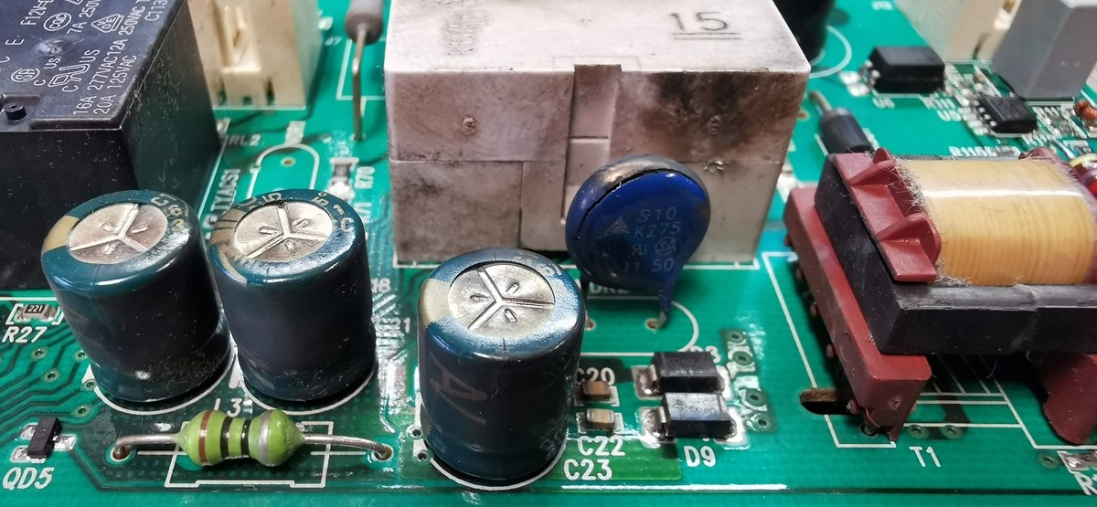

Maskinen sagde knald og så var der stille. Jeg har taget et par billeder af printet og vedhæftet her.
Din printplade ser beskadiget ud. Min havde ikke et eneste spor af skade. Jeg ved dog ikke hvilken lyd der akkompagnerede dens udånding.

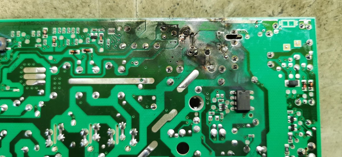

Din varistor er eksploderet i begge retninger. Den kan skiftes, men det er svært at se om printet har taget skade på bagsiden, prøv at rense det med nogle vatpinde og noget sprit, så skaderne kan bedømmes.
En varistor beskytter mod overbelastning - skete der andre ting i hjemmet? Lynnedslag?

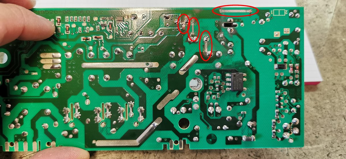

Ja, jeg mener også at varistoren er færdig, jeg mener også at kunne se at printbanerne er futtet af 4 steder, se billede.
Mon det vil virke at lave de 4 printbaner og udskifte varistoren? Det er selvfølgelig altid et forsøg værd, da det er billigere end en ny tørretumbler.
Måske, det er ikke til at sige om nogle af de andre komponenter har taget skade.

Hvis du selv kan lodde, så kosteren ny varistor ikke ret meget - men det kan godt være at du lige skal gå banerne over med lidt ekstra loddetin og tjekke om der er kontinuitet der hvor der skal være :)
Ja det er lige det. Hvor skal der er være forbindelse og hvor skal der ikke? Jeg er ret ferm med en loddekolbe, hvis jeg selv skal sige det;-)

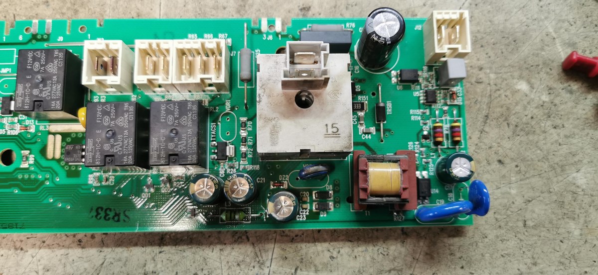

Jeg købte et nyt print til min, da den ikke fungerede længere. Det var nemt nok at skifte. Det kostede dog 1100Kr. mener jeg. Men stadig billigere end at købe en ny maskine, den var kun 3 år gammel.
Jo Pilehave, det ligner præcist det print og der kan jeg se at de 4 forbindelser jeg har rammet ind tidligere skal være der. Tak. Jeg prøver at genskabe forbindelserne og skifte varistoren og se om det vil virke. Fortsætteslse følger...
