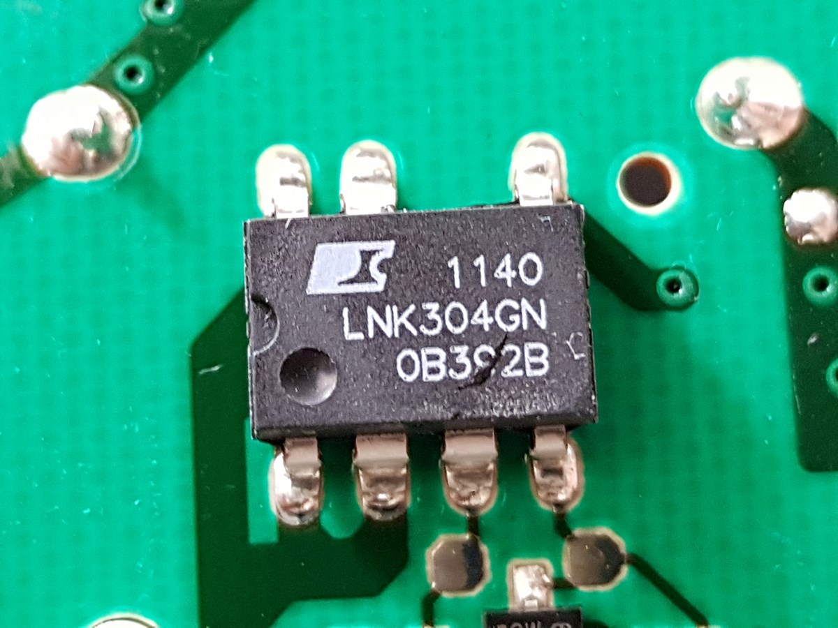

Hej, min har lige gjort det samme Kan i sende et link til den pågældende IC? Syntes ikke jeg kan finde den korrekte på RS

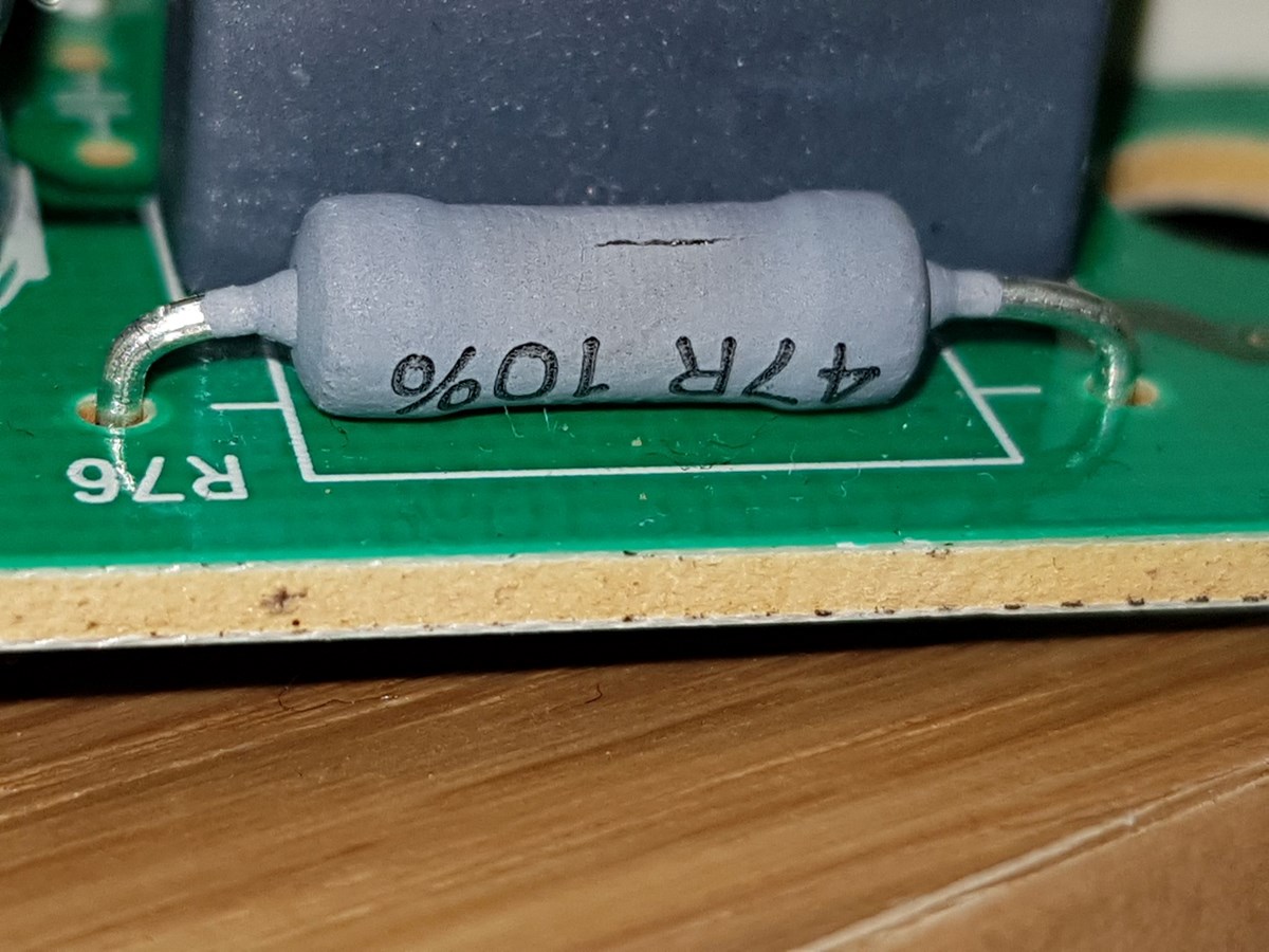

Det er modstanden som Kassereren viser der er gået hos mig.
Jeg går ud fra at have fundet den rigtige IC: http://dk.rs-online.com/web/p/products/5254167/
Men er i tvilv om hvilken modstand jeg skal bruge.
Hvordan ved jeg at jeg køber den rigtige modstand? Gætter på at det skal være en 47Ohm med 10% tolerance? Men så er der også noget med watt, hvor jeg bliver i tvivl, det står der ikke så meget om på selve modstanden.

 Jubi - I er mine helte. Jeg fik lavet min tørretumbler for 30 kr. Det virkede fuldstændig som I fortalte. Jeg købte i EleXtra både IC og modstand. Min gode ven hjalp med at lodde det på og jeg selv samlede tørretumbleren.

Er der nogen der har et link til den modstand der er nævnt i tråden? 47R10% har samme problem her
Jeg har også haft samme problem som i beskriver, men fik skiftet de 2 komponenter og har den kørt som den plejer siden. Super.

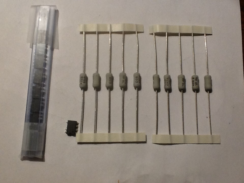

En EDH97961w kondens tørretumbler og et print der lignede det der er først i tråden. Jeg fik en til at købe IC og modstanden hjem, men han købte for mange så nu har jeg 10 af hver, så hvis der er nogen der vil købe et sæt (en af hver) for 40kr plus forsendelse.
Så kontakt mig på +4560599943 så finder vi ud af det.
