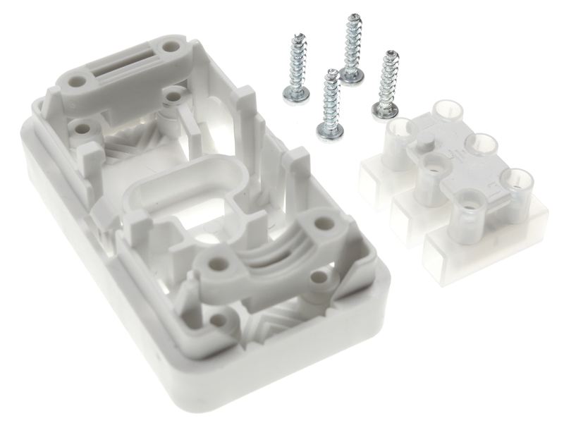

Du spørger om du kan samle dem i en kronemuffe så du kan nøjes med 1 ledning fra loftet og ned til lampeudtaget. Det "kan" man godt. Du kan lave samlingen mellem de 2 lamper, og den ledning der skal ned i lampeudtaget i en mini jaus dåse, som du skruer fast i loftet et sted mellem de 2 lamper.  Den ser sådan her ud og kan købe hos greenline i linket neden under. De 3 ledninger samles så i den kronemuffe du også ser på billedet.
https://www.greenline.dk/k/elartikler/samledaser/indendors-samledase/p/mini-jaus-samledase
