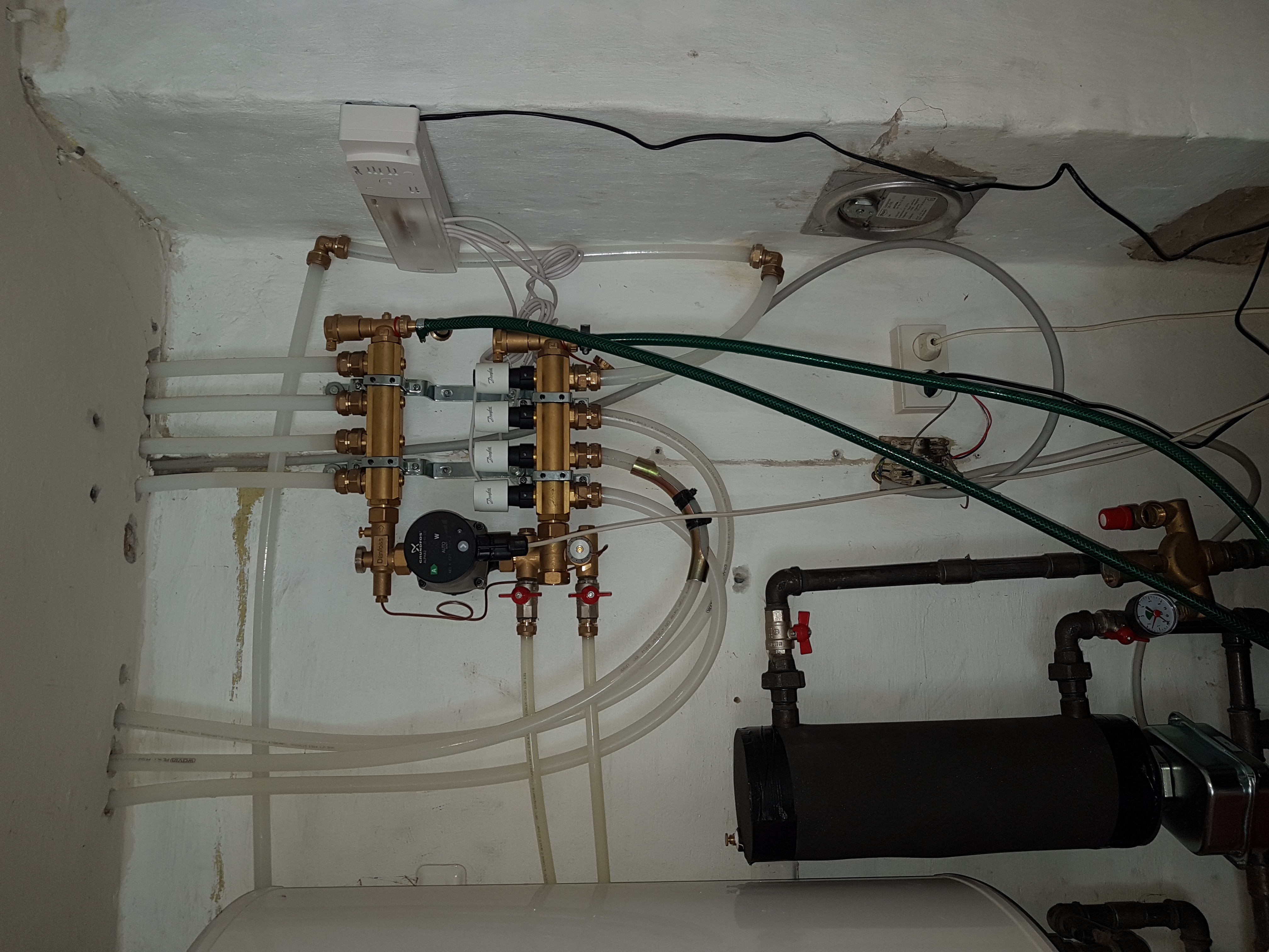

Jeg har i dag tilsluttet den nye gulvvarme for første gang, og står med et problem. Gulvvarmen er lagt i hele stueetagen, og shunten sidder i fyrrummet i kælderen.
Jeg havde slet ikke overvejet at det kunne blive et problem med udluftning, men det ser ud til at luften simpelthen bliver i rørene og ikke ryger med ned til shunten (så den kan udlufte) når den sidder ca. ½-1 meter lavere end gulvet.
Findes der en måde at løse det på?
Der er ca. 2 bar tryk på anlæget lige nu, og jeg har ladet cirkulationspumpen køre ca. 1 times tid, men der er stadig luft i returrørene, som ser ud til, ikke at forsvinde af sig selv.
Når shunten og manifold er placeret lavere end slangerne, er det desværre næsten umulig og få luftet ordenteligt ud i gulvkredsene.
Et fix kunne være, hvis du kan komme til og montere en udluftningsmulighed på hver gulvvarmekreds, så der sidder højere end nivoet for kredsen i gulvet. Men det er desværre sjældent det er praktisk muligt uden en mindre ombygning.
Ellers er der kun og forsøge at skylle luften ud. Måske burde du overveje, før du går i gang med vandslangen, om det ikke vil være en rigtig god ide og montere et par afspæringshaner i til/af-gangen på manifolden/shunten, så gulvene "kun" skal tømmes for luft en gang, hvis vandet skal af den resterende del af anlæget. ??? Det kræver dog, man husker og lukke af for gulvene inden aftapningen påbegyndes.
