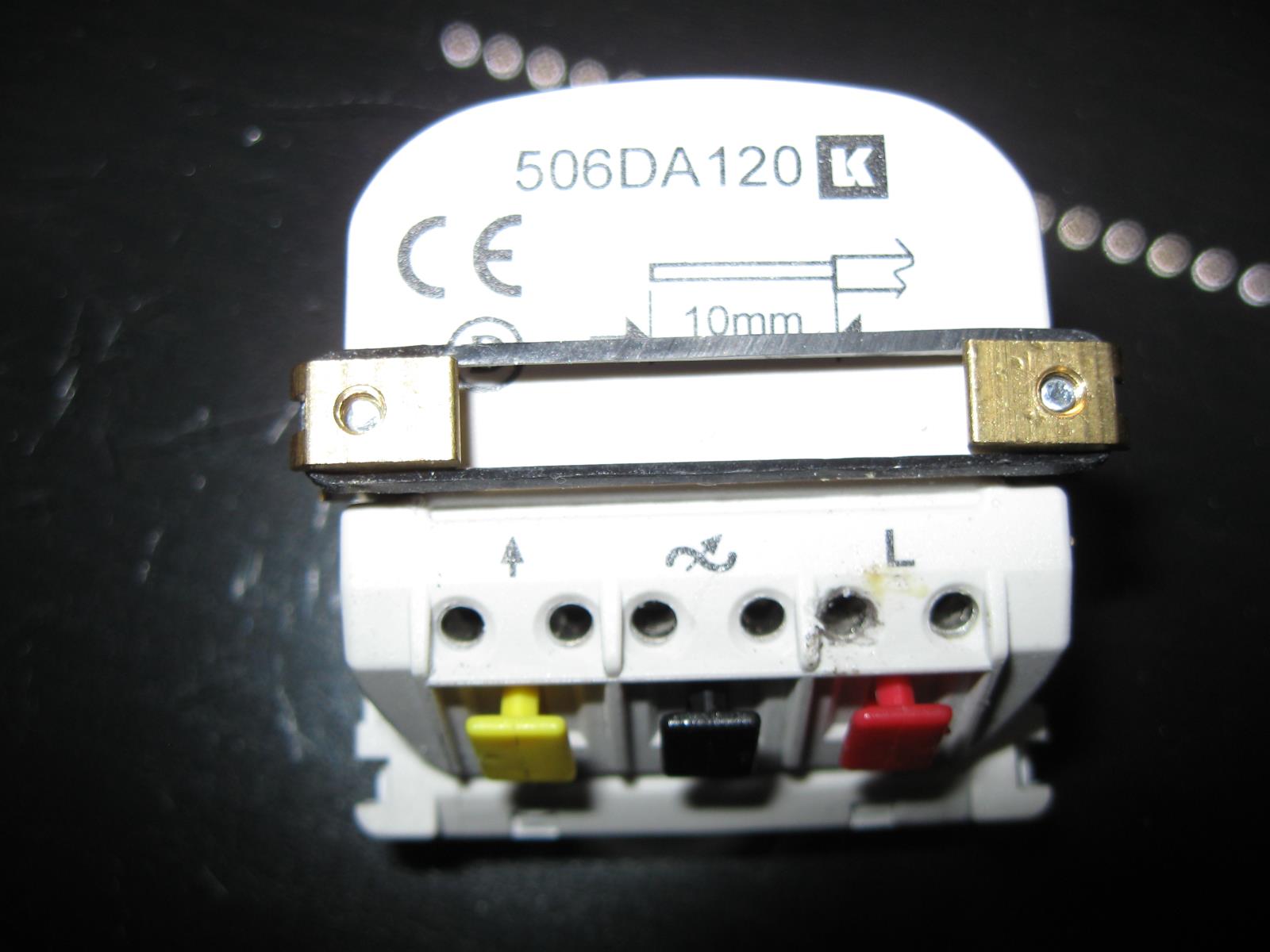

Nu er jeg sørme på den igen. Skal have installeret en touch lysdæmper istedet for alm. kontakt (ill. 1+2).

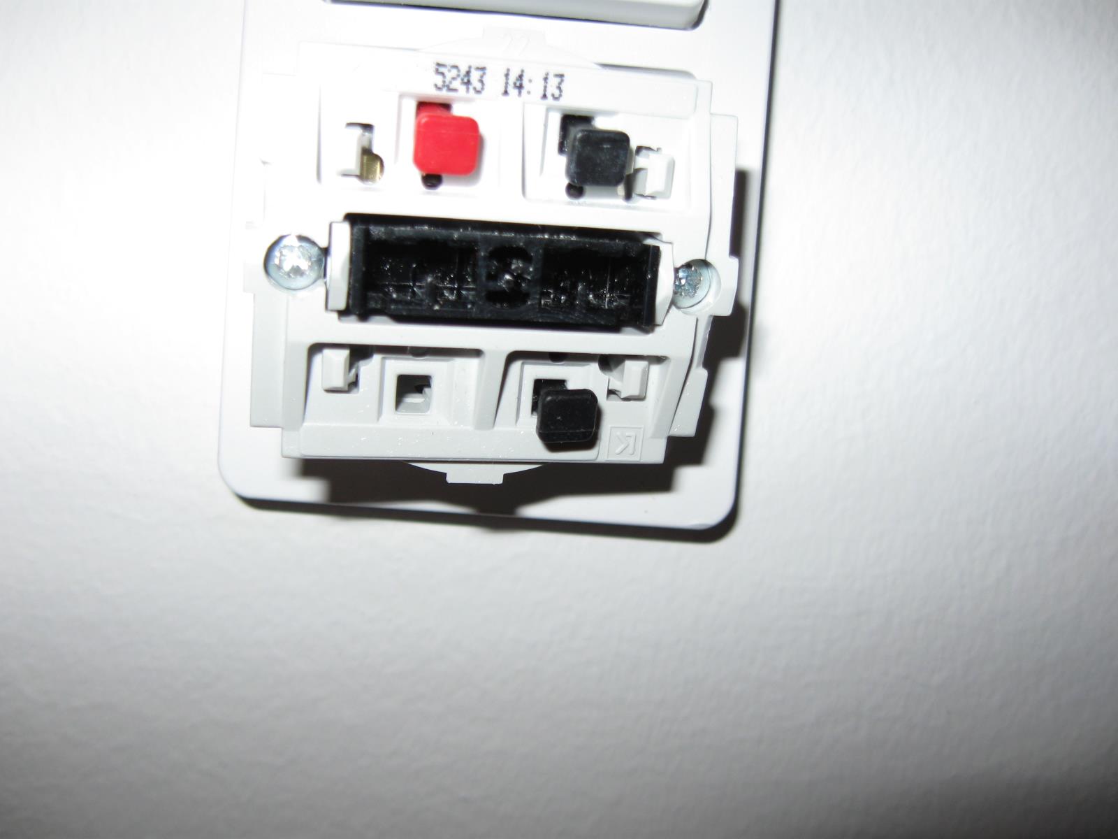

I øverste rød sidder 1 brun ledning, i øverste sort sidder 1 sort ledning og i nederste sort sidder 2 brune ledninger (ill. 3)

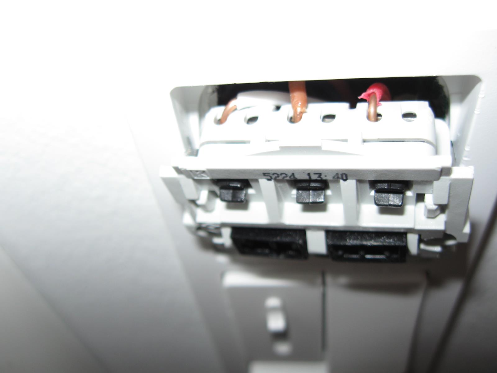

Hvordan forbindes det til lysdæmperen? (ill.4)

Det kan man umuligt svare konkret på. Man skal finde den ledning der går op til lampen. Det kan findes ved forsøg, som at montere den sammen med en fase (sikkert den brune der er 2 af) Du kan lave det i 2 tempi, så du ikke står med hele det indviklede på en gang.
Lampeledningen skal i den sorte klemme i lysdæmper.
Fasen monteres i den røde klemme. Så virker lysdæmper alene. Så er du nået lidt videre ! husk at nyde din succes.
Lad den anden korrespondance få en fase ind på den røde klemme. og en ledning fra en af de sorte til den gule på lysdæmper. Der skal så monteres en fjeder under klappen så du kun giver impuls når der trykkes.
Kører dæmper op og ned har du spænding på den gule hele tiden. Afbryder og fjeder skal vende rigtig.

Okay.. Som jeg forstår det, så er en af de to brune, som sidder i nederste sort en fase? Hvis jeg piller dem begge fra - vil så kun én af dem lyse, hvis jeg bruger en løs polsøger? og det er selvfølgelig så fasen, der så kommes i rød klemme i lysdæmperen (Touch IR 350 Uni) Og hvor sidder/hvordan finder jeg så lampeledningen jf. ill. 3? Lampeledningen kommer så i sort på lysdæmper.
Ved jeg hvor ledningen til den anden korrespondance sidder (ill.3) - altså den der skal give fase fra den røde klemme på lysdæmperen? og så vil enten sort ledning eller brun ledning fra en af de sorte klemmer kommer på gul i lysdæmper. Er det så hér jeg skal prøve mig frem til, hvilken af disse to kombinationsmulighederne, der virker?

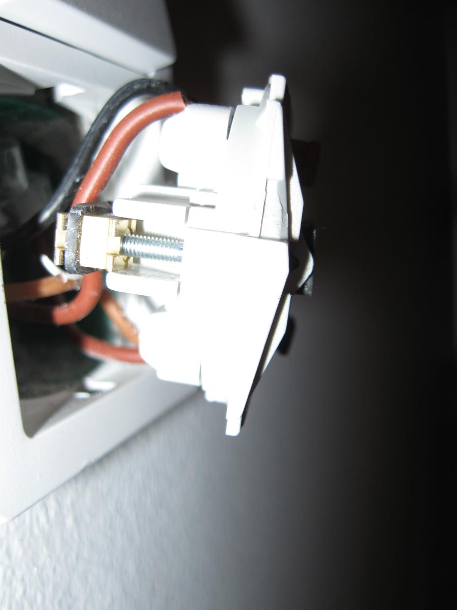

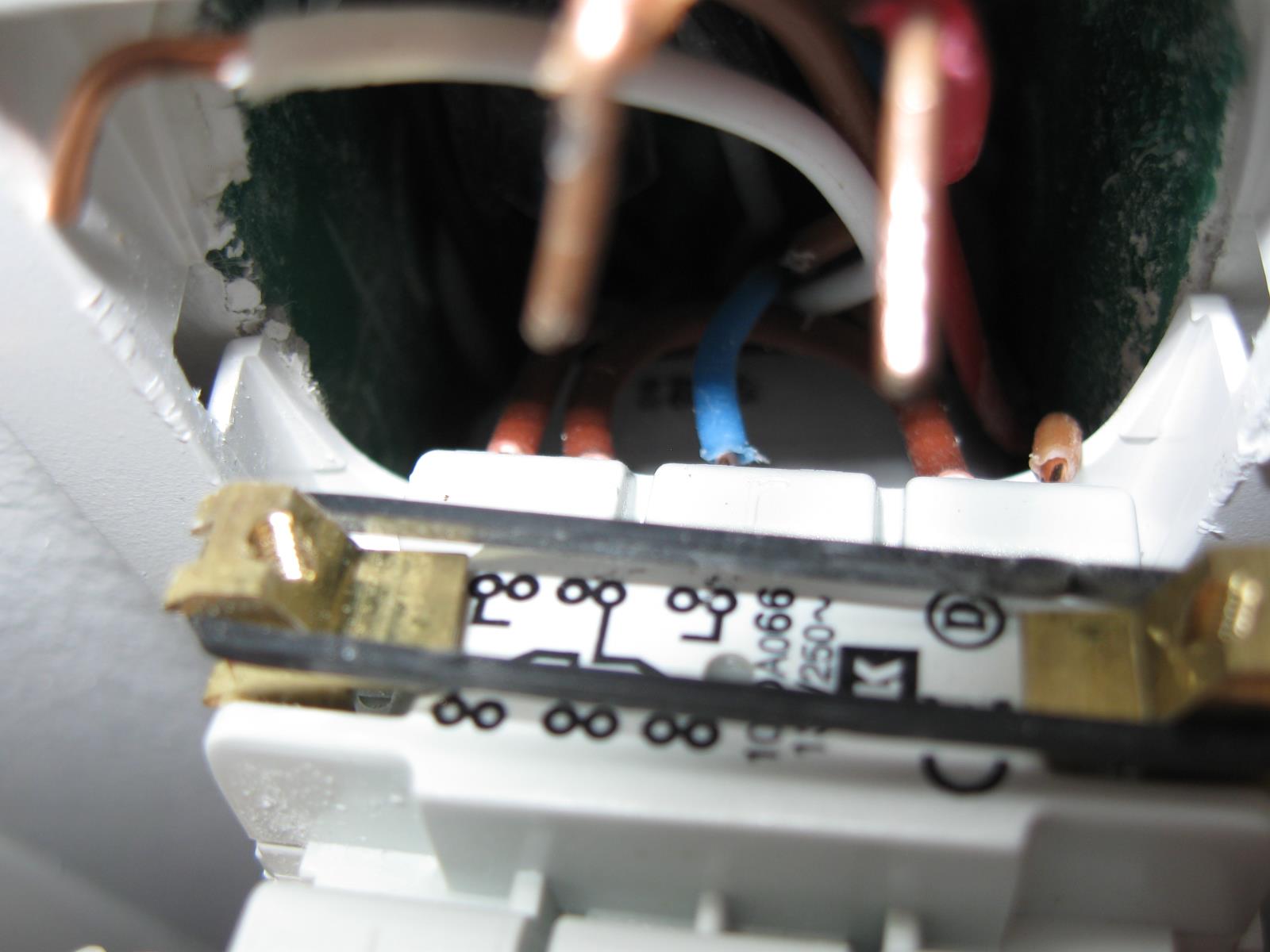

Det er lykkedes mig at få korrespondance kontakten ud (venstre tryk)(ill. 1+2). Den sad godt nok meget stramt. Tænkte hvordan man overhovedet har kunnet montere den :-O Var med møje og besvær nød til at afmontere de øverste ledninger først før jeg kunne se de nederste ledninger i kontakten. Højre knap går til lyset i loftet - venstre til lysekronen (dæmperen).
Som man burde kunne se af Ill. 2 (nederste ledninger), så går der 2 brune til venstre, en blå midt og 2 brune til højre.
Sidst du hjalp mig, så var der to ledninger, der skulle muffes samtidig med fjederen for kip. Ved ikke om det også er tilfældet her?

Det er godt du har fået dæmper til at virke, så er der ro i det lille hjem.
Den du har på nederste billede er en dobbelt korrespondance. Den virker som du skriver også på noget andet. Den er faktisk lidt trigge, også for elektrikerlælinge. Det var derfor jeg gerne ville have dig til at lave det i 2 omgange.
Du skal kun koncentrere dig om venstre side naturligvis.
Der hvor der går 2 brune i, er faser til begge sider så dem behøver du ikke at røre ved. Blå og rød hører også til det du ikke skal lave om på.
Så har du hvid og en enkelt brun tilbage.
De ser ud som om den hvide er lampeledning, den skal muffes og lægges ind i bunden. Det er lampeledning og har så en dæmpet spænding nu.
Den brune skal så sættes i hvor den sad, og monteres i dæmper også.
Nu er der 2 muligheder: Dæmperen kører op og ned hele tiden (korrespondance knap skal vippes ) Eller dæmper står stille og kører når knappen vippes.
Du skal så have en fjeder bag tangenten så den bliver holdt i den stilling så dæmper ikke får signal (undtagen når du vipper tangenten)
Så kommer næste problem måske. Det skal helst være sådan at tangent skal vippes ind forneden når det skal virke. Men det må vi se tiol den tid.
Har muffet den hvide og lagt i bunden. Har sat fjeder i venstre tangent nederst, så der er kip, når man trykker ned. I dæmper har jeg monteret den sidste brune ledning i gul. Nu står lysekronen og kører op og ned automatisk, men når jeg holder kip ned, så står lyset stille.
