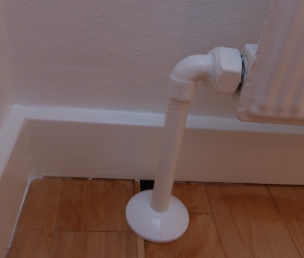

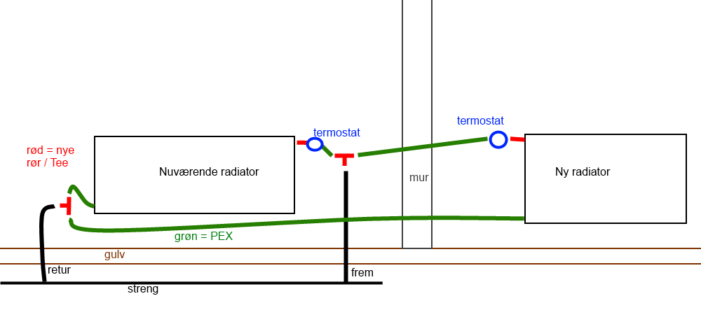

Jeg har pønset på en anden løsning, hvor jeg ikke ødelægger noget. Tage radiatoren af, og sætte en lidt smallere op i stedet. Den nuværende er 200cm bred, så jeg kan sætte en smallere dobbelt-radiator på i stedet. På vinkelstykket der sidder på røret i gulvet, hvor retur fra den nuværende radiator er koblet på, sætter jeg et T-stykke på, der så kan forgrene sig ud i to PEX rør - ét til retur fra den nuværende radiator, og ét til den nye. Det samme i fremløbet - forgren fremløbsrøret fra gulvet i to, PEX til de to radiatorers termostat og ind. Her er en skitse:
og her er returrøret ved gulvet
Super kønt vil det ikke blive med en spaghetti af T-stykker og PEX-rør, men det er mindre risikofrit, og kan laves om igen, hvis det bliver noget hø.
Kommentarer? Jeg sætter pris på hjælpen.
Det er ligegyldigt om du vender dine tee's på den ene eller anden måde.
I stedet for og skifte radiatoren, kunne du ikke i stedet bruge et stykke blødt kobberrør til tilkoblingen. Det gør du ved og en cirkel ved tilslutningen på radiatoren. Skønner det er begrænset hvor meget det tager af flowet gennem radiatoren, og så lang tid set er et forsøg er udseendet jo ligegyldigt. ;-)

Den løsning du skitserer sidst, kan godt virke.
Omend det er en noget uskøn løsning, jeg tror dog ikke begge kan varme samtidigt.
Der er ikke meget flow i et 1 strengs anlæg, har selv et med diverse knopskydninger.
Det fungerer fint, men hvis huset er koldt så er det knopskydningerne der får varme først. De er koblet som du beskriver, men stjæler altså varmen.
Når huset er i normal drift er det intet problem, og der er fint varme overalt.
