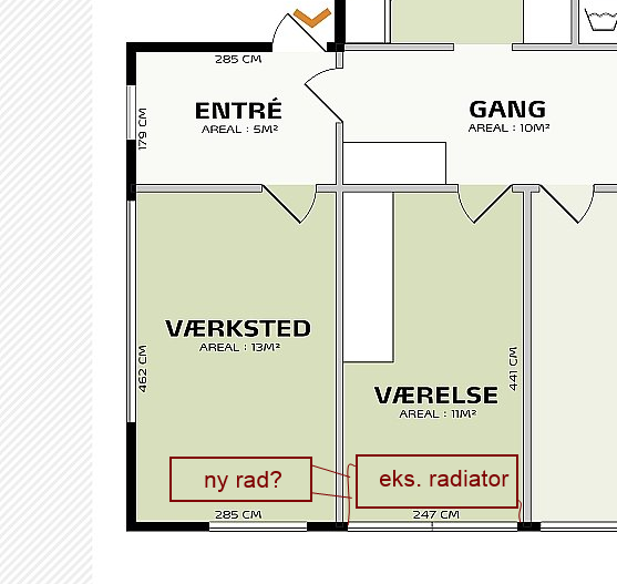

Her er lidt billeder, først udsnit af plantegningen:
Herefter soveværelset og muren set indefra, med min plan. Bag radiatoren er der vinduer, til højre er muren, og så hobbyrummet hvor jeg har skitseret tanken om en ny radiator med rør.
Giver det mening at "snitte" røret til den eksisterende radiator op og forgrene den ud til en ny radiator med to T-stykker? Jeg kører i forvejen med alle radiatorer i mit hus på 4 hele året, så der vil meget ofte være gennemgang til radiatoren alligevel, og der behøver ikke være så meget varme på radiatoren i hobbyrummet. Jeg tænker måske, at en ekstra radiator vil "forstyrre" det tryk-halløj der sørger for, at vandet bliver trukket fra strengen op gennem radiatoren i soveværelset, men.... altså mon ikke det kan komme til at fungere sådan nogenlunde?

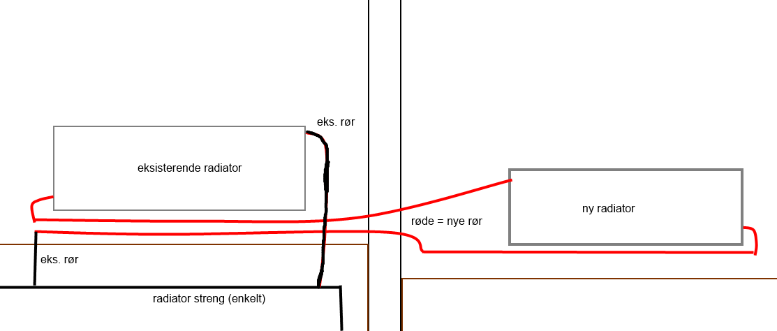

Hvad siger folk til at serieforbinde radiatorerne i stedet? Så skal jeg ikke engang snitte i de eksisterende rør. Her er en skitse, hvor de røde rør er de nye planlagte rør. Så vil det hele vel fungere nogenlunde som én stor radiator?

Tvivler meget stærkt på det kommer noget varme til skuret, forudsat der ikke bliver lukket så meget op i sovekammeret at i bliver stegt. Har du nogensinde prøvet og måle temperaturen på omtalte radiators returledning ???
Her i huset er radiatoren i sovekammeret den der bliver åbnet mindst for. Lige nu er den helt kold, også på tilgangen.
Men skal du have radiatoren koblet på i skuret, skal du gøre det på samme måde som radiatoren i sovekammeret og trække rørene ud gennem vægen. Ydermere bør radiatoren i skuret være den sidste på strengen så den ikke "tager" al varmen fra de efterfølgene radiatore i huset. Et enstrenget anlæg, er desværre ikke noget man lige udvider på samme lette måde som et tostrenget.

Jeg har faktisk lukket permanent op på 4 på alle mine radiatorerer, så der er godt med flow. Det er jo naturgas, og så vidt jeg ved giver det mening at lave lav fremløbstemperatur og højt varmetab over radiatorerne huset rundt.
Radiatoren i soveværelset er nummer 2 på strengen, så det er måske ikke optimalt, men på den anden side er radiatoren i forældresoveværelset den næstsidste på strengen, og der er altså ingen problemer med varmen, heller ikke i badeværelset, der har håndlædetørrestativ og gulvvarme som det allersidste på strengen. Der er dejligt lunt i hytten.
Men ja, måske er det ikke så godt, og så må jeg overveje en varmepumpe i stedet. Jeg gider ikke betale for en fuld løsning hvor gulvet skal brækkes op osv.
Jeg tænker det må være muligt at koble fremløb til den nye radiator fra fremløbet på den gamle radiator - ligeledes returren fra den nye radiator på returren til den gamle radiator.

Det er tkke for og være på tværs, men jo mere du lukker op for den første radiator på strengen, jo koldere bliver radiatorvandet til de resterende radiatore idet returvandet jo går tilbage til strengen og bliver blandet op med det varme vand der skal føde den næste radiator og så fremdeles. Det gør også at et enstrengs anlæg kræver et betydeligt større vandflow end et tostrengsanlæg for og virke ordenteligt.
Jeg vil anbefale, du prøver og koble radiatoren op som Frank foreslår. Kan de næste rum ikke opvarmes ordentelig, kan du altid pille radioatoren ned igen og lappe gennemføringerne.
Tror ikke der kan koges mere kulde på den opsætning.
