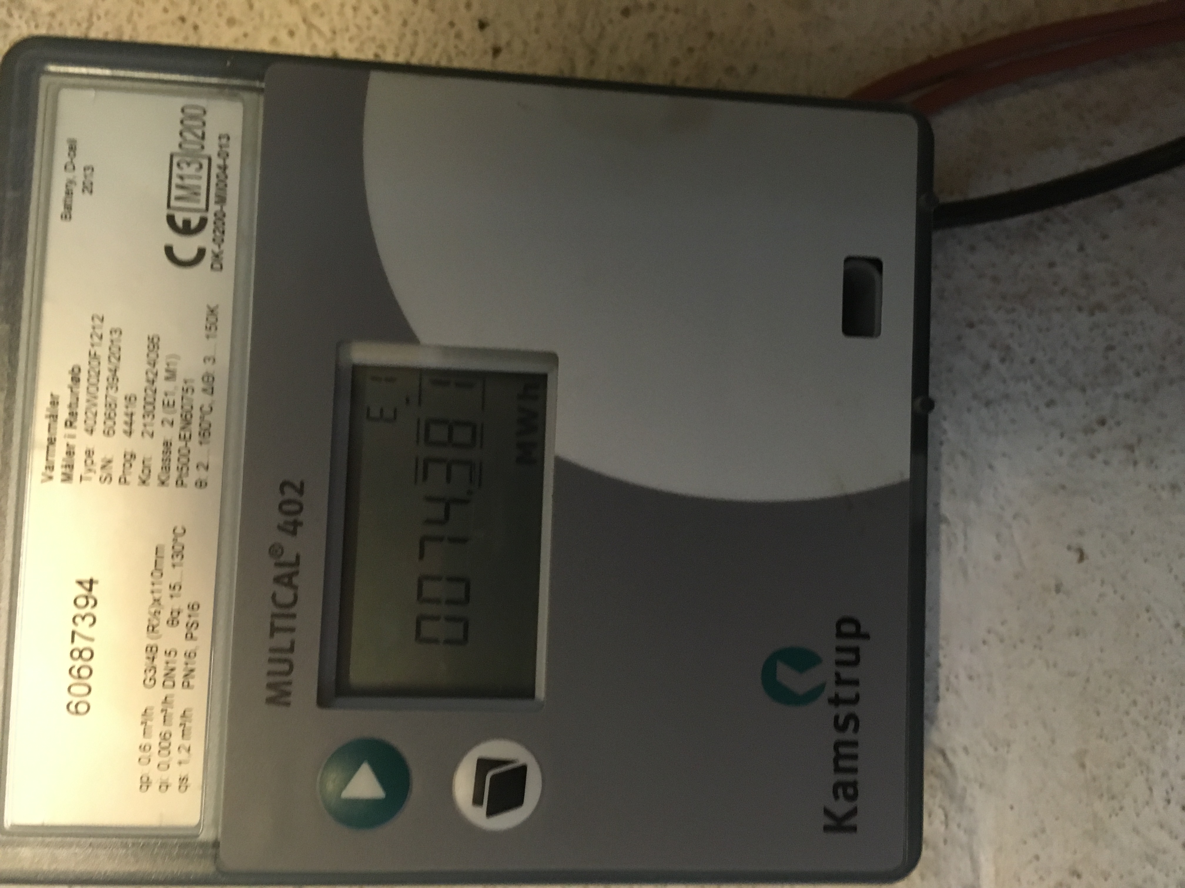

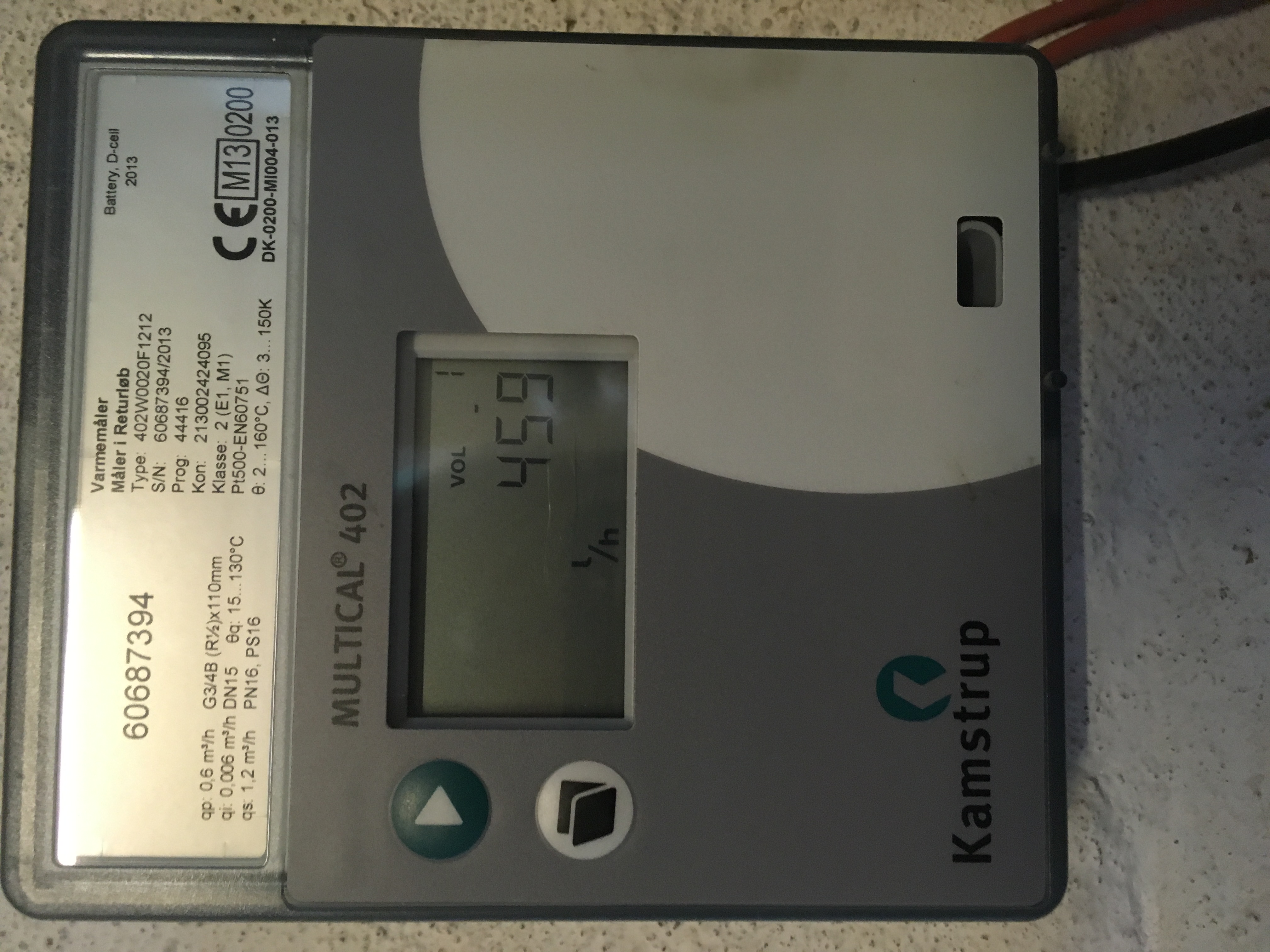

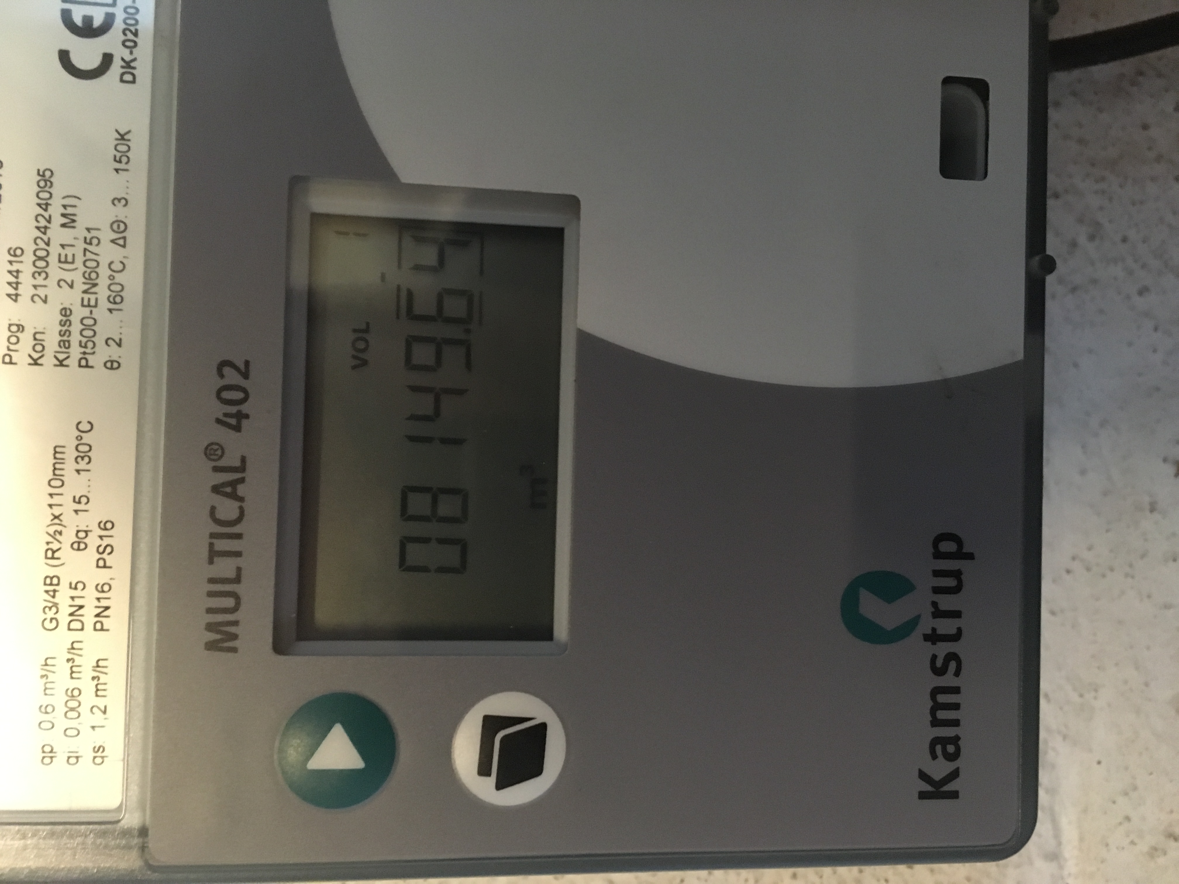

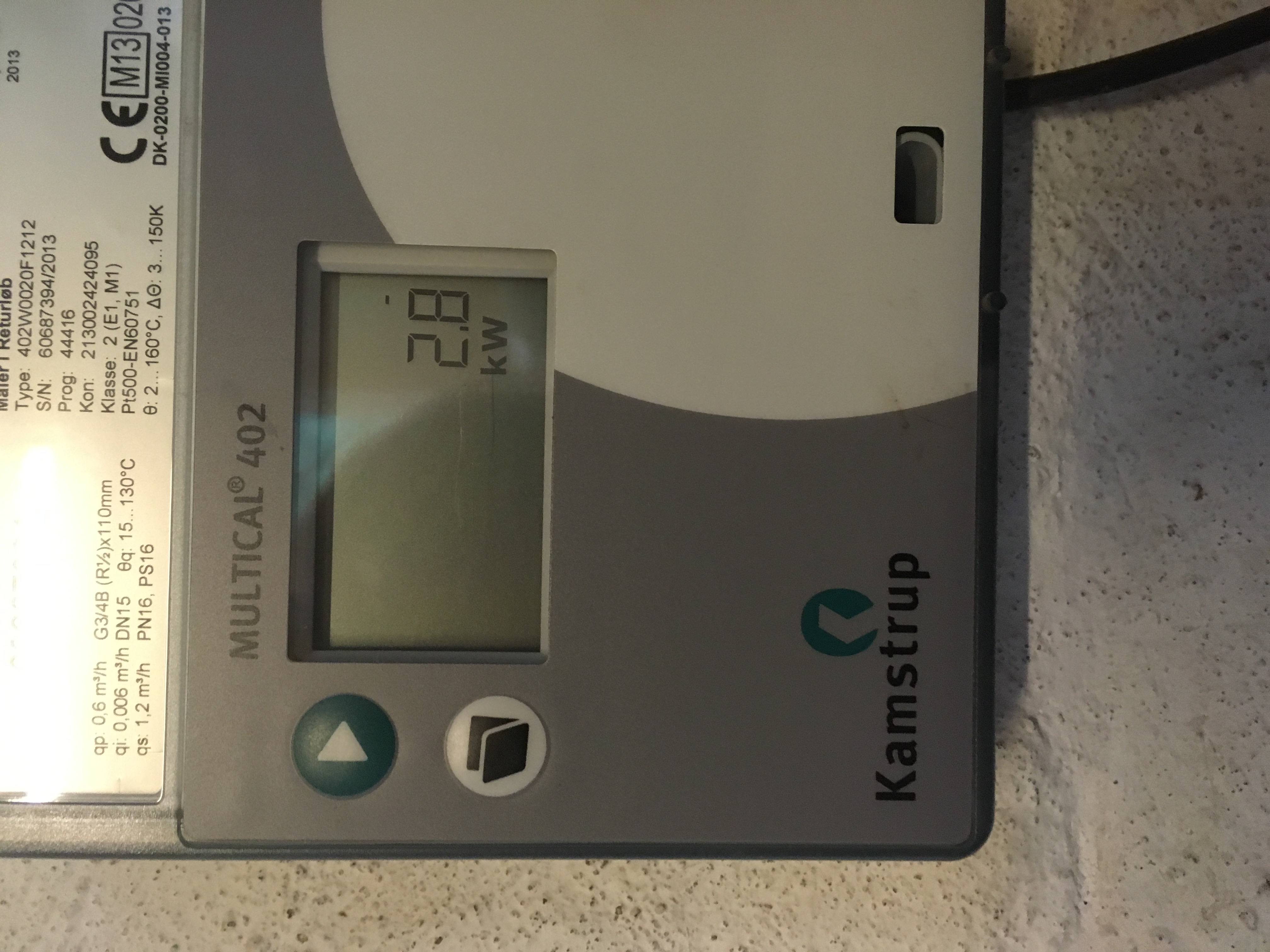

For at kunne beregne varmeudgiften for hver bruger, er I nødt til at have en måler for hver bruger, som i dette tilfælde er 3, hvoraf de to er udlejede. Du skriver, at der er installeret en måler, som måler frem- og returtemperatur, og deraf beregnes antal m3. Det kan ikke lade sig gøre af den simple grund, at m3 ikke kan beregnes udfra forskellen frem- og returtemperaturen. Jeres måler må også have et mål for kWh eller Gcal afhængig af måleren. Det ville være rart, om du vil oplyse, hvilken måler det drejer sig om, eller sætte et billede af måleren ind.
Hvis I vil have fordelt varmeudgiften i forhold til forbruget, er I nødt til at have en måler, som måler enten kWh eller Gcal, for hver bruger. Fordelingsnøglen er så: forbrug hos  forbruger/ det samlede forbrug hos alle forbrugere.  Når forbrugsnøglen er beregnet, ganger du de samlede udgifter til opvarmning (heri indgår udgift til piller, udgifter til vedligeholdelse af varmeanlæg) med fordelingsnøglen. Du skriver, at I selv har et erhvervslejemål. Udgiften til varme i dette lejemål må kunne indgå i regnskabet som en udgift. Dette må betyde, at der regnskabsmæssigt  er tre lejemål.
Eks. på beregning af forbrug: forbruger 1 = 30 kWh, forbruger 2= 35 kWh og forbruger 3 = 45 kWh. Samlet forbrug = 110 kWh. forbruger 1 skal så betale 30/110 * 70000 = 19091Kr, forbruger 2 betaler 35/110* 70000 = 22272 Kr. og forbruger 3 betaler 45/110* 70000 = 28636 kr.

Den reelle varmeudgift har du angivet til 70000 kr., så det er vel prisen for at varme arealet op. Om den pris kan reduceres er et andet spørgsmål.
Det jeg gav et eksempel på var fordelingen af udgiften i forhold til forbruget. For at kunne fordele retfærdigt er det nødvendigt med en måler til hver forbruger. Måleren kan være magen til den, der i forvejen er sat op, idet den måler forbruget i MWh. ved hjælp af den målte temperaturforskel*m3
Vi bruger selv begge de andre lejemål, så varme udgiften for dem er ikke interessant for os. Derfor har vi egentlig valgt at spare flere målere væk. Også fordi vi stadig er i tvivl hvorvidt de er brugbare eller ej.
Så derfor vil jeg fortsat gerne finde ud af, om vi kan beregne en nogenlunde varmeudgift med udgangspunkt i den måler vi har på udlejningshuset.
I kan ikke med rimelighed beregne varmeudgiften til jeres lejer ud fra den ene måler.
At I selv bruger begge lejemål, gør ikke at I kan beregne varmeudgiften for jeres lejer på en rimelig måde ud fra den ene måler. Hvordan vil du kunne vide, hvor stor en del af varmen I selv bruger. Desuden har du nævnt, det ene lejemål er jeres erhvervs lejemål, hvor der må være fradrag for dokumenteret varmeudgift. Det betyder, at I er nødt til at have måler på alle 3 lejemål, for at kunne beregne fordelingen til varmeudgiften rigtig.
Hvis dit fyr kan få 4kwh ud af hver kg piller af 2kr. Så levere det ca 140Mwh hvilket vil sige ca 500kr pr Mwh.
Hvis det Mwh tal du har vist på måleren er lejerens forbrug/år så skal han betale ca halvdelen af varmeregningen. Hvis jeg regner rigtigt. Hvad er det for et pillefyr I har? Men det mest retfærdige ville nok være at I også kunne måle jeres eget forbrug. Så var I fri for at skulle estimere fyrets virkningsgrad.
