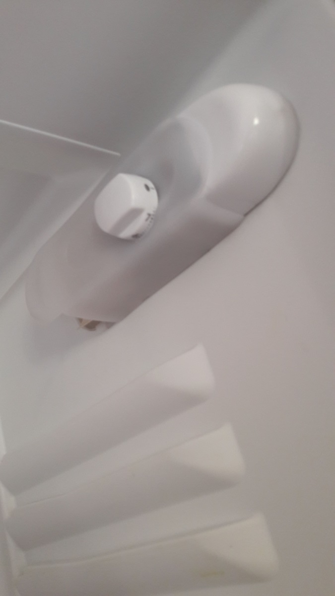

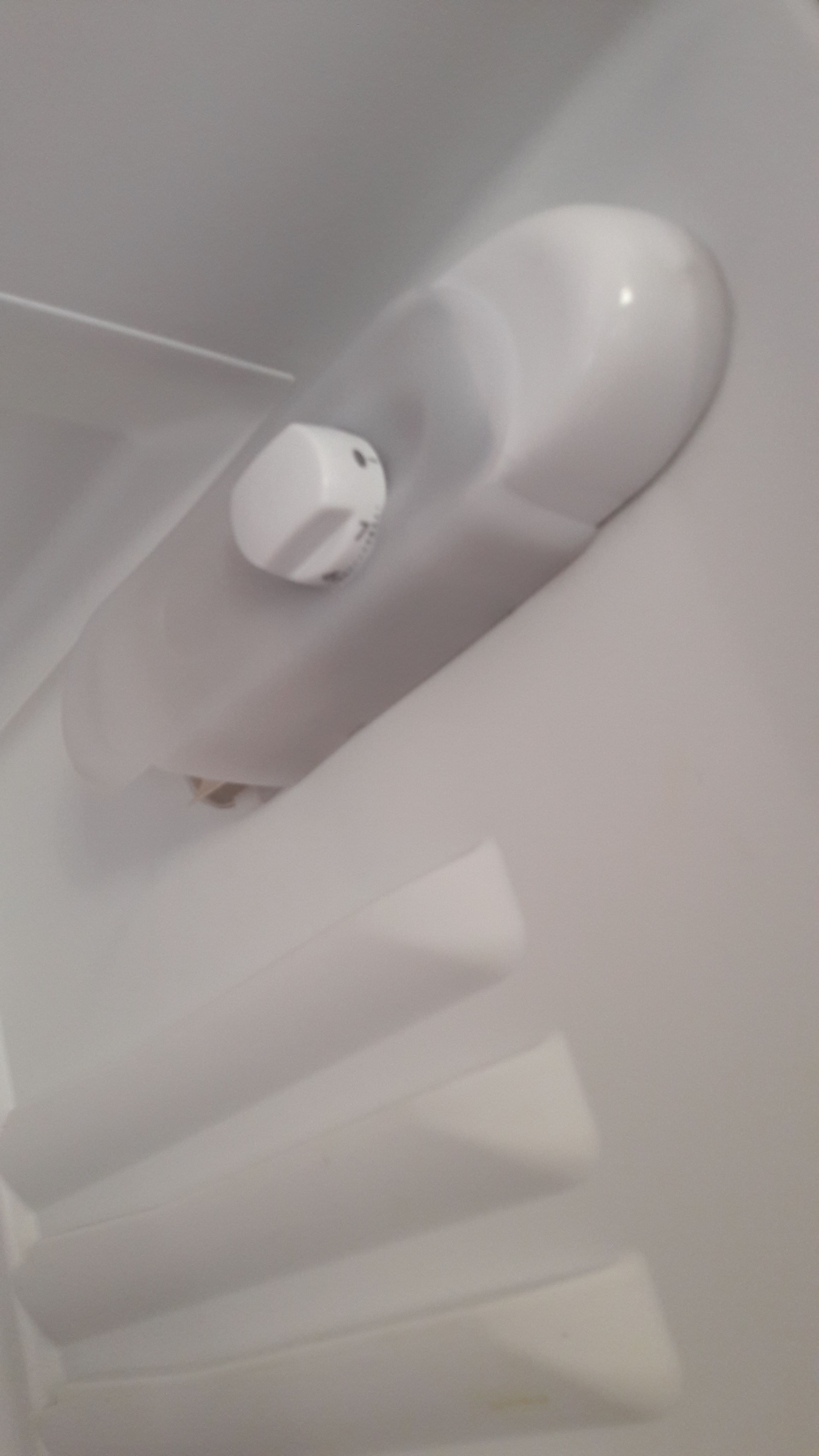

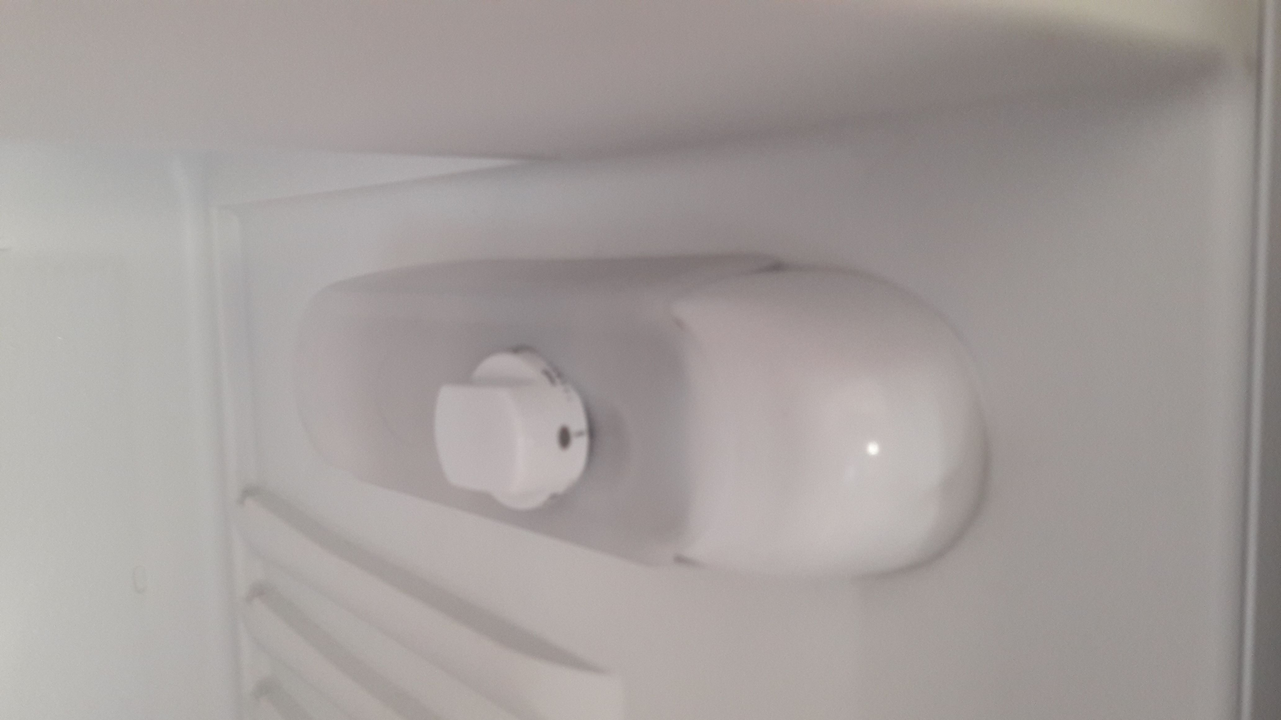

Termostaten sidder i samme boks som lampen - men der er bare ingen skruer at se lige umiddelbart. Pæren er ikke skærmet fuldt, men kan godt ske der sidder en skrue bag pæren alligevel. Ellers så det ud til der var en lille rille i bunden, som måske kunne være til lige at presse en flad skruetrækker i for at åbne. Jeg ser om jeg kan finde ud af det, og ellers kan jeg lige smide et billede op når jeg kommer hjem
Nu er jeg så kommet hjem og har taget strøm fra køleskabet og forsøgt at få boksen med termostat fri, men desværre uden held.
Kan simpelthen ikke gennemskue hvordan den kommer fri - der er ingen skruer eller ting der kan klemmes på så den kommer fri. Har forsøgt med flad skruetrækker rundt omkring men ikke kunnet finde noget der løsner den.
Den kan "vippes" et par mm til hver side men ikke ok til at kunne se under, hvor den sidder fast eller hvordan det skal løsnes.
Forslag modtages meget gerne

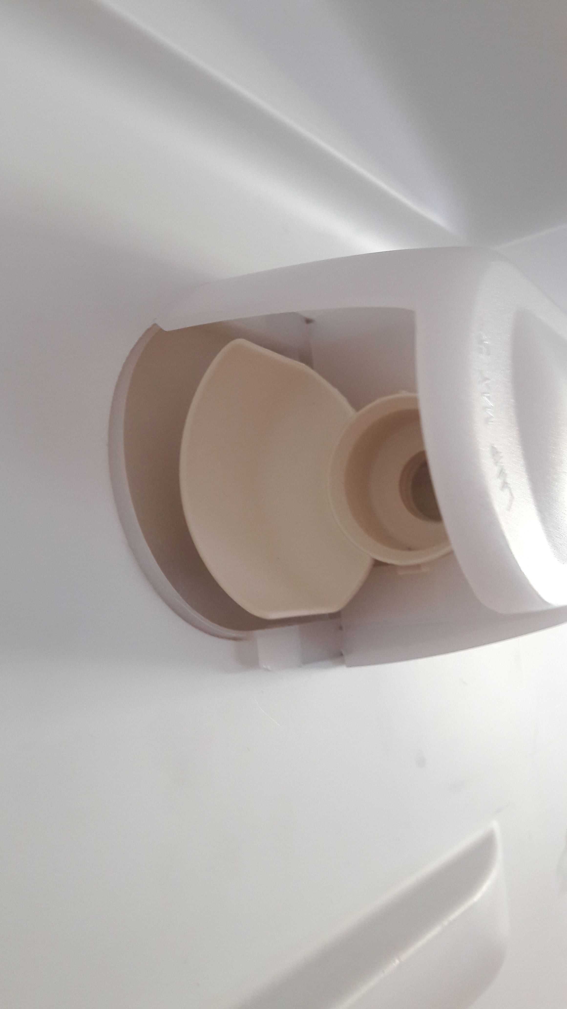

Jeg gav det et forsøg mere og endelig havde jeg held med det. Det viser sig at knappen som styrer lyset kunne trykkes og vrides fri og tages af, og bag den gemte sig sørme en skrue. Da den blev skruet af var det lige til at tage boksen inkl lampe og thermostat af. Markerede lige på den gamle føler hvor den gik ind og fik så relativt let skiftet thermostat og sat det til igen.
