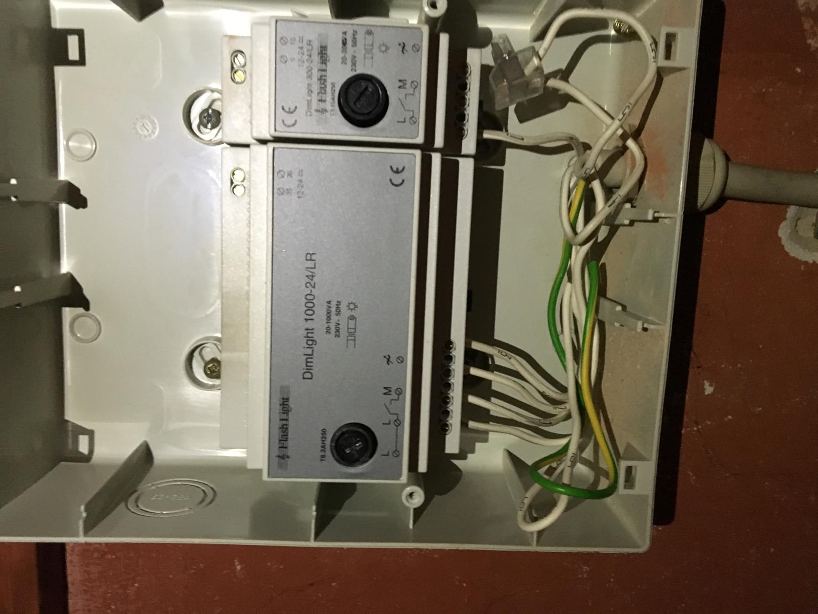

De her gamle fasereguleret dimmer skal skiftes til
 Type: 65-410 Universal RCL lysdæmper, ohmsk/kapacitiv/induktiv belastning, 100-1400 VA - See more at: http://www.niko.dk/catalog/193#sthash.pH2ki6h8.dpuf.
Lige umiddelbart burde det være simpelt nok,men syntes nu ik rigtigt det funker.
Jeg har trukket en nul til den nye dimmer. og derefter har jeg taget fjedertrykkets to ledninger den ene monteret på den regulerbar fase og den anden ledningen ved jeg ikke hvor jeg skal montere.
Umidelbart kan jeg se at trykket skal monteres mellem klemme 3-4.
men da den ene skal monteres på sympolet reguler fase, så er der kun en ledning tilbage.
så er lidt forvirret.
skal der evt. trækkes ny installation før det kan lade sig gøre?

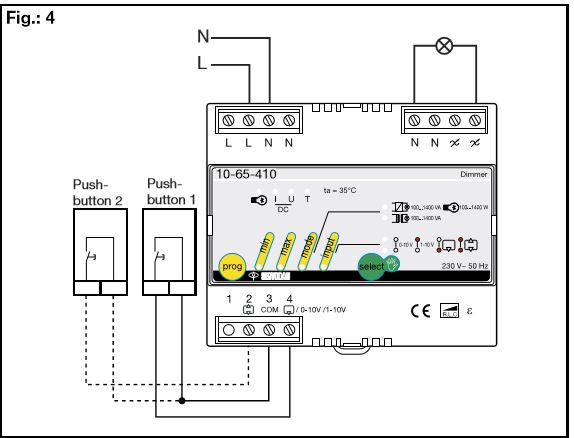

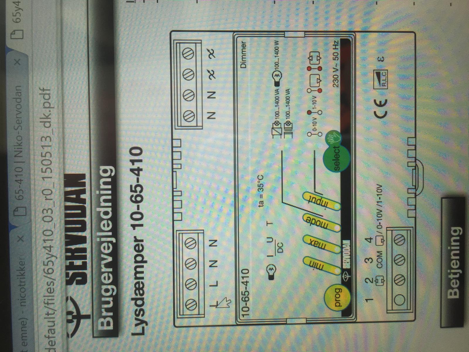

Belastningen skal tilsluttes på klemmerne mærket N og signaturen for variabel belastning. Afbryderen skal tilsluttes 3 og 4 evt. tilsluttes der også en på 3 og 2. 3 er com/fælles. Du kan se tilslutningerne på diagrammet.
Her kan du også se hvordan den skal forbindes
