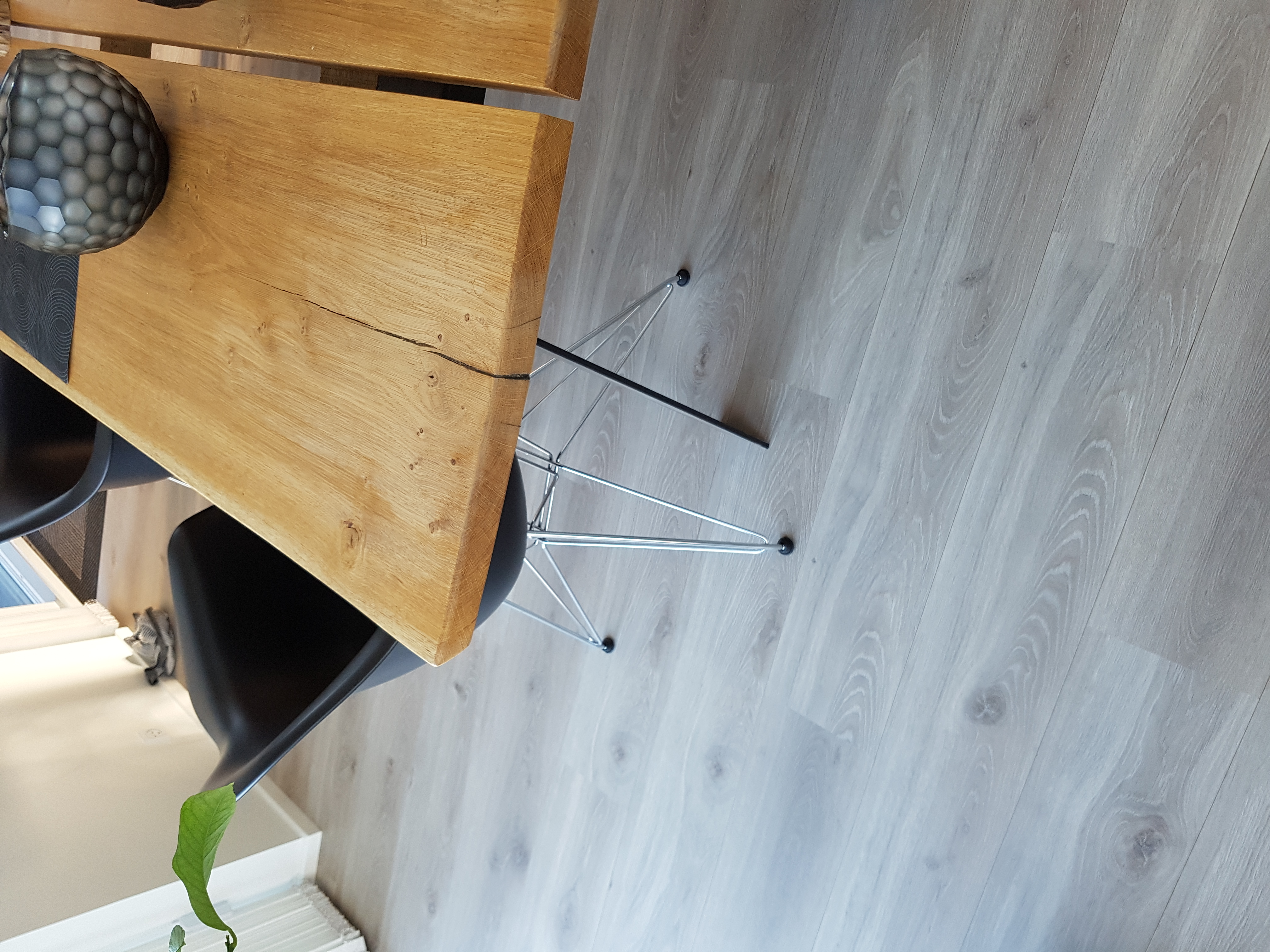

Vi har købt et plankebord i egetræ, men desværre har det fået store sprækker. Firmaet der solgte det har vist sig som et dårligt bekendtskab. Der er ingen hjælp at hente :-(
Jeg vil gerne forsøge med en træfiller inden det får noget olie, i håbet om at det igen kan komme til at ligne et bord til 12000kr. Hvilken filler kan I anbefale til eg, der kan optage olie?

Jeg er vant til at arbejde i træ og det her tilfælde er helt galt. Vi har forresten en egetræstrappe lige ved siden af, der ikke har givet sig en millimeter. Nej bordet buer så meget i den ene ende efter 9 måneder at hovederne på skruerne til ben og tværstivere knækket af...

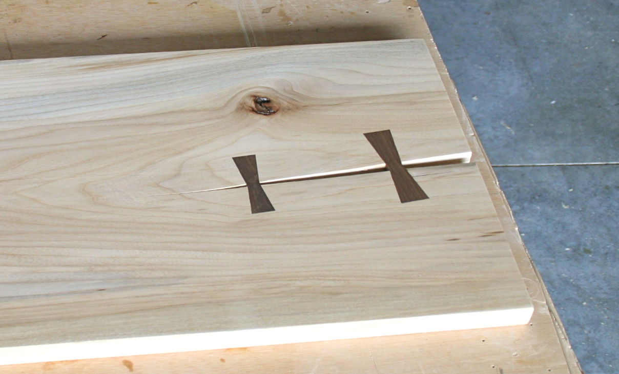

Kunne man ikke lave sådan en butterfly joint, som de kalder det i usa?
Tidligere kongelig priviligeret tømrersvend
Jo måske?

Træet har sikkert ikke været møbeltørt. Jeg ved at firmaet brugte en filler på deres borde, men vi er ikke lige på talefod...noget med at de ikke bryder sig om kunder der kan finde på at henvende sig efter at varen er leveret... ;-)
Bordet har kun fået oliebehandling på oversiden fra firmaet. Det er også i den retning det buer.
Kunne man forestille sig sådan et butterfly joint på bagsiden for at stabilisere flængerne? Noget lim ned i sprækken og så afslutningsvis en filler på til sidst? Jeg kan godt leve med farveforskellen. Hellere det end børn og syltetøj der passerer sprækkerne i bordet.

På den anden side kan jeg også rigtig godt lide de butterflies som man kan stemme ud til at ligge i. Netop grundet den kontrast man ofte vælger, så de fremstår som en lækker detalje. Men det ene behøver jo ikke udelukke det andet.
