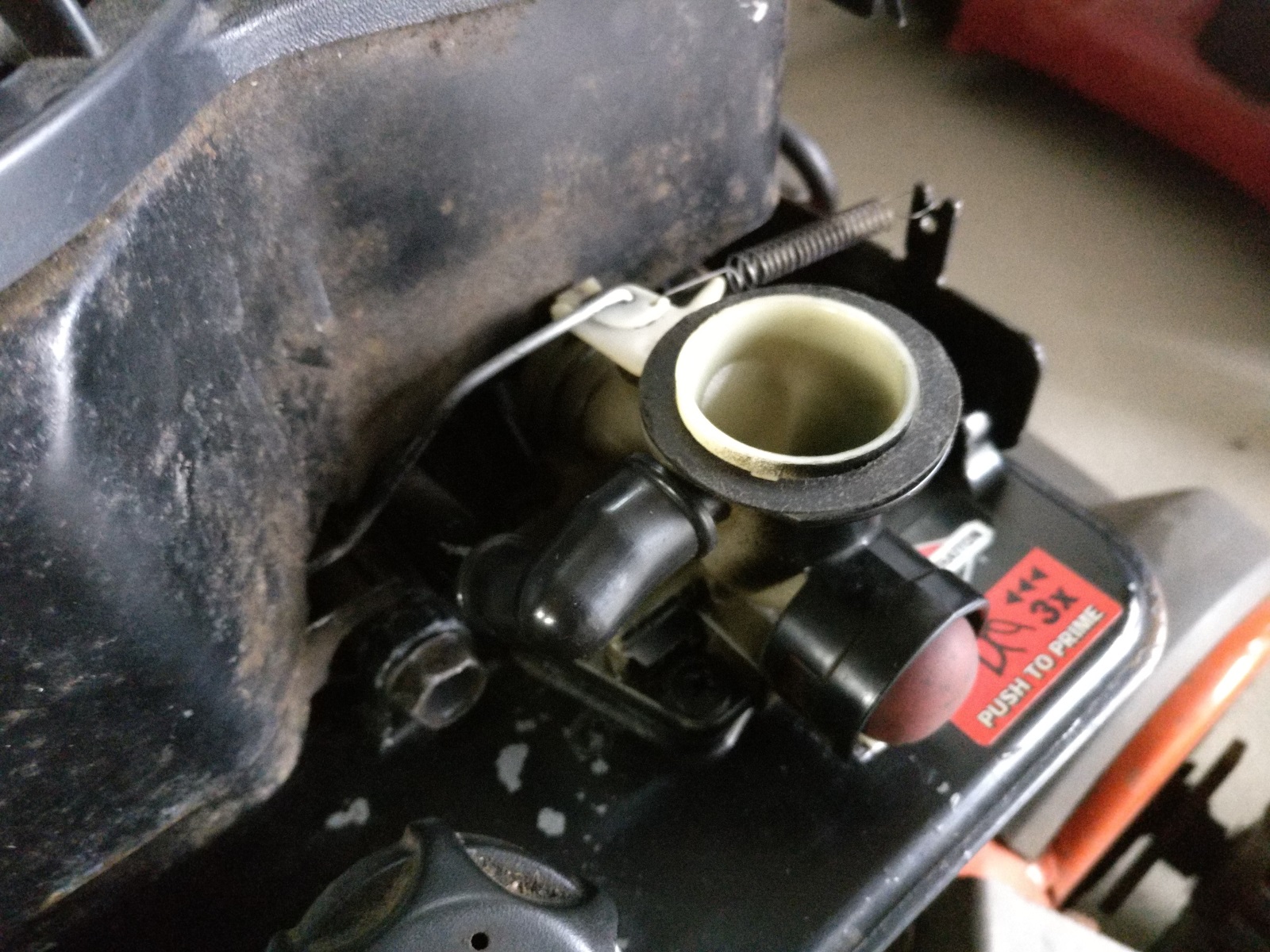

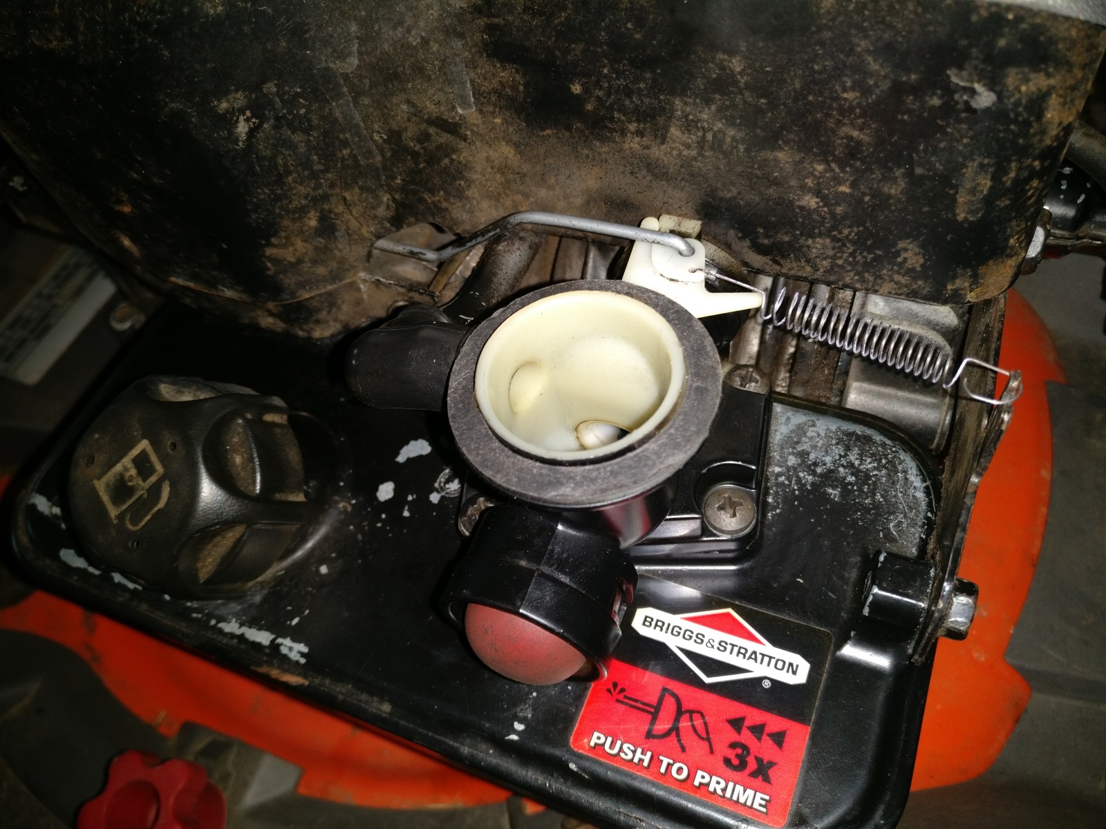

Øh jo ja og ........... Nu er det svært og sidde her og fejlfinde på et tilfælde, der ikke burde kunne lade sig gøre.   Kan du ikke pille luftfilteret af karburatoren og tage nogle billeder af karburatoren og lægge dem op her. Måske jeg kan se noget der ser forkert ud  ???

jo når jeg tager fjederen af og stiller den i tomgang altså med spjældet lukket starter den og så kan jeg sætte fjederen på og så kører den som den skal.. billede kommer
