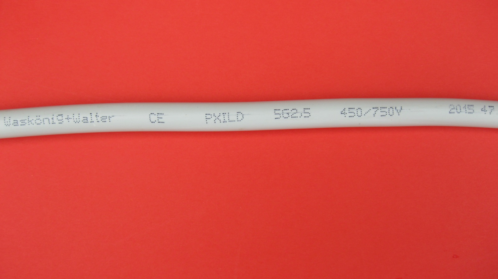

Kablernes er af typen PXILD foto IMG_ 5298
Jeg har fundet oplysningerne i Stærkstrømsbekendtgørelsen afsnit 6, Elektriske installationer under overskriften: Samlet fremføring af flere strømkredse A.523.4 tabel A3, A4 og A5

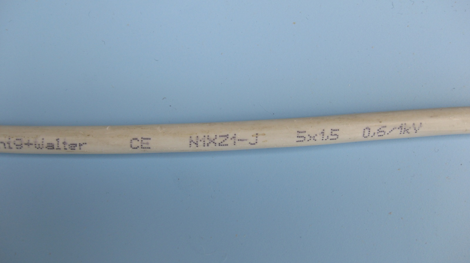

Det anvendte kabel er betegnet PXILD, men tabellerne gælder for kabeltypebetegnelse XLPE
Hvad betyder betegnelserne ?
Foto af to forskellige kabeltyper IMG_5298 og IMG_5299
Strømværdien for 2.5 mm2 kabler = 28 A
Korrektionsfaktor for 40 grader C = 0,87 og for 50 grader C = 0,71
Korrektionsfaktor for 2 strømkredse i kanal = 0,8
Strømværdi for 40 grader C er 28 x 0,87 x 0,8 =19 A  og  for 50 grader C =16 A
Passer udregningen ?

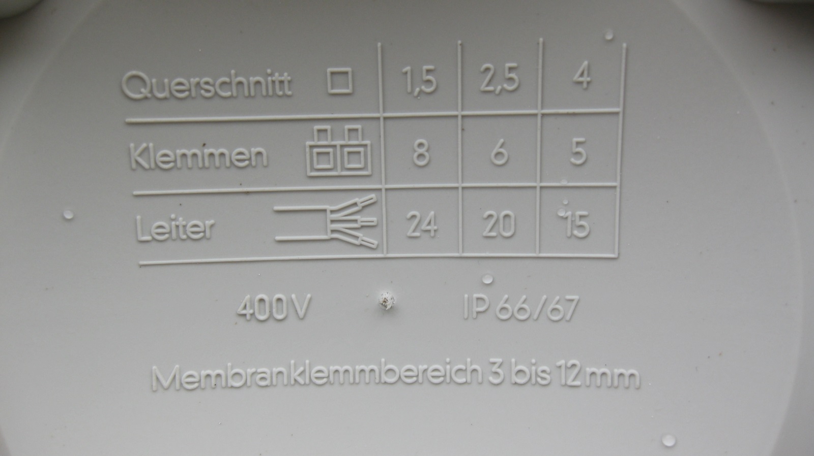

Foto IMG_5288 viser en membrandåse med fabrikantens specifikationer. Er den viste signatur for samlemuffe en ”dobbelt” muffe
Til 2,5 mm2 må der max. være 6 ”klemmen” og 20 ”leiter” i dåsen
Skal visningen af størst antal samlemuffer forstås som antal enkelte eller dobbelte samlemuffer ?
Tæller en dobbelt samlemuffe som 2 enkelte ?
Må der monteres 3 kabler med hver 5 ledere, 3 faser nul og jord ?
Er det tilladt at montere 3 stk 2,5 mm2 af isolerede ledere i en enkelt samlemuffe, hvis højeste antal muffer skal overholdes, eller må der anvendes ”dobbelte” samlemuffer ?

De tabeller for strømværdi finder normalt ikke anvendelse i private rum. Det dine beregninger fører frem til, og det som vi altid siger er at der må være 16A sikringer foran 2,5 mm2 kabel. Og ja de må ligge parallel i kanaler, og i isolering m.m. Derfor denne margin.
Strømværdi tabeller er for kabler ført fra et sted og til f.eks. en motor. Så er der maksimalafbryder på og det er indstilling af denne det gælder. Der skal så reduceres for temperatur, parallel føring og varmeafgivelse. Men der er her tale om vedvarende strøm, hvilket oftest ikke er tilfældet i privat regi.
Ja det er samlemuffer/dobb samlemuffer i dåsen og maks antal ledninger. Men igen man bruger stort set ikke samledåser i privat regi. Antal af samledåser er omvendt proportional med elektrikers IQ
Det med 3 kabler i en dåse JA naturligvis ellers var der sjældent behov for en forgreningsdåse. Samlemuffer fås i forskellige størrelser. Der må være de ledninger i der kan komme ind. Dit billede fra låget siger 6 sml muffer og 20 ledninger 2,5mm2 og du har  3 x 5 =15 så ja. der må samles 3 kabler.

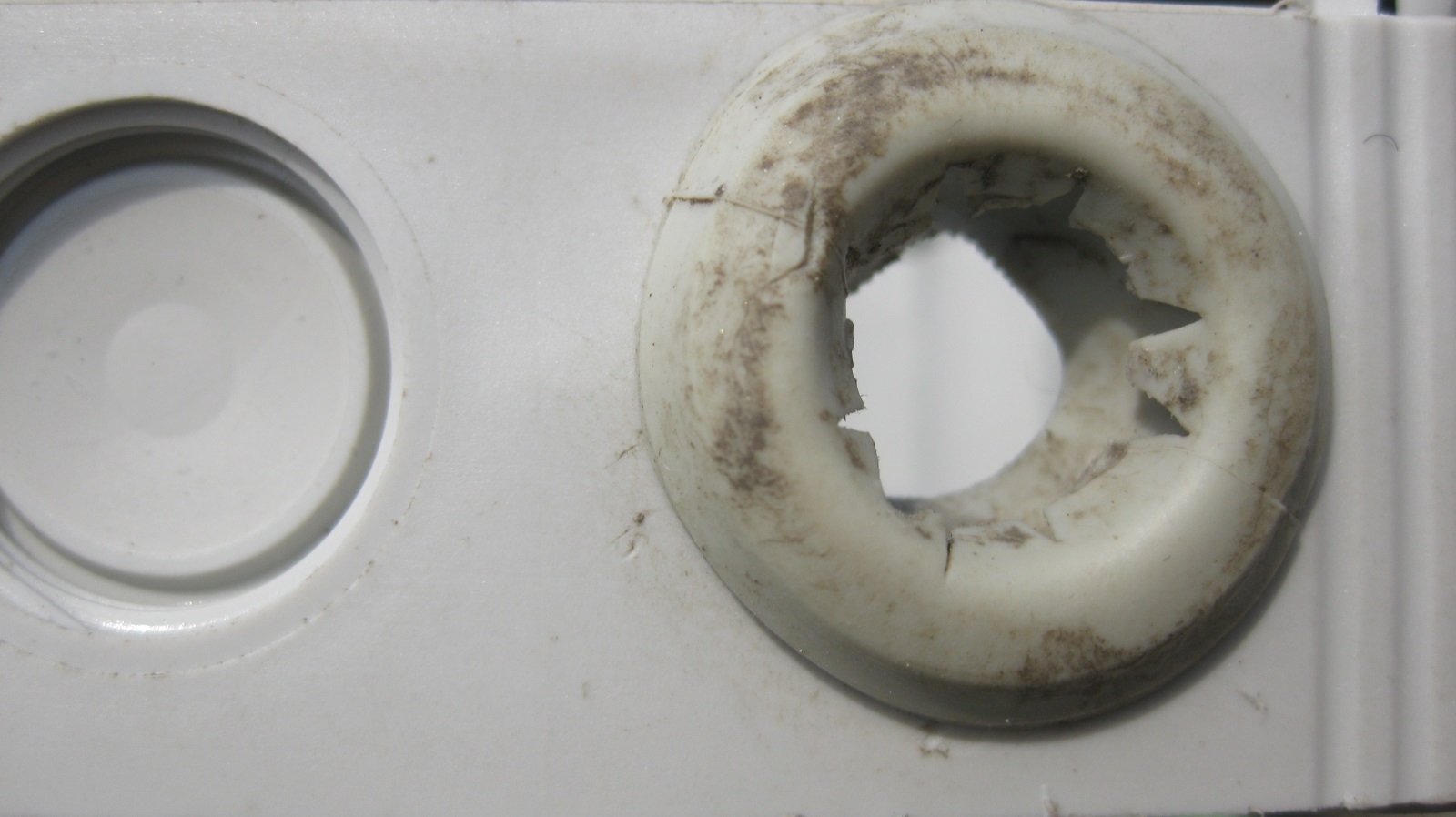

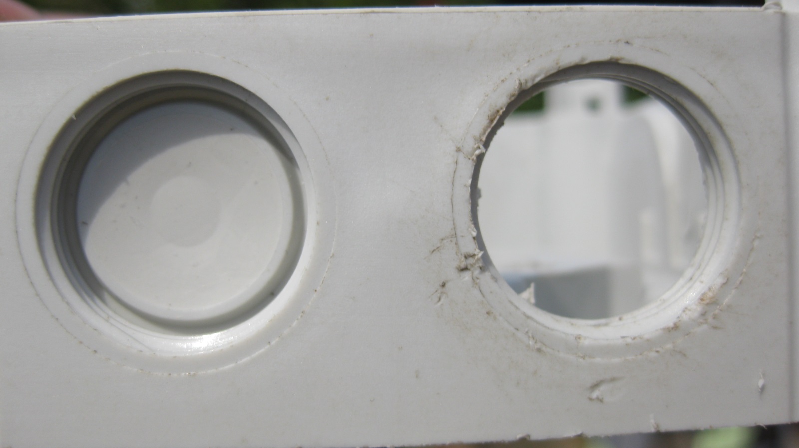

Er det tilladt at fjerne membranen i en forgrenings dåse for at indføre et ældre kabel med blykappe. Dåsens kapslingsklasse er IP 66 / IP 67 (foto)
Hullets diameter er herefter et par millimeter større end kablets diameter
Kablet fører 3 faser, nul og jord fra tavlen. Kablet er 15 mm i diameter, 5 ledere 2,5 mm2 16 A sikringer i tavlen. Efter forgreningsdåsen skal kabler videre til bl. a. el- komfur
Der er tilsluttet en jordleder ved et jordspyd
Forgreningsdåsen befinder sig i et vaskerum eller bryggers med vask, vaskemaskine og fyr. Der er aldrig konstateret kondens af vand fra vasketøj, vandsprøjt og lignende
Hvis membranen fjernes, så kablet med blykappe kan indføres, er forgreningsdåsen ændret til en anden kapslingsklasse. Der er ikke plads til, i hullet i dåsen, at indsætte en løs gummi membran, der passer til kablets tykkelse
1 Må forgreningsdåsen ændres på denne måde og anvendes, den kan vel være reduceret til IP 20 ?

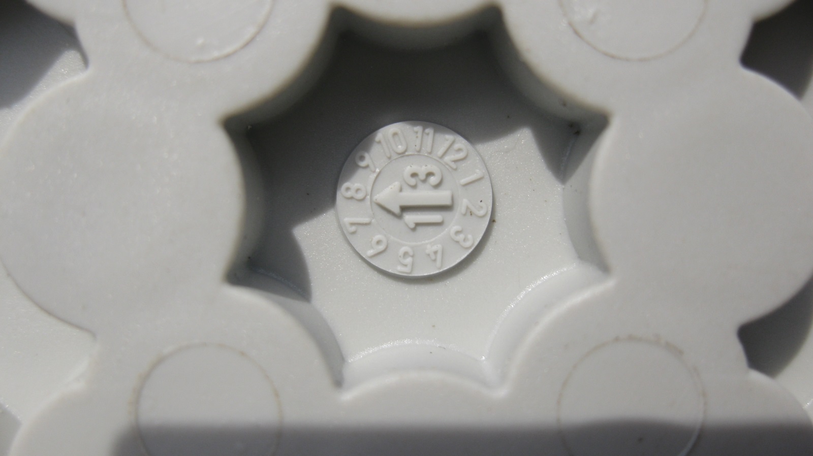

Bag på dåsen er der trykt år og måned (foto)
3 Betyder det, at el- materiel har tids begrænset anvendelse
Må der lovligt anvendes materiel, der er produceret for adskillige år siden ?

Som du selv siger, så kan du ikke opretholde samme IP klasse når du har fjernet den membran nipple. Men det betyder ikke noget når vi snakker indenfor. Du behøver ikke mere end IP20 når vi snakker ting indenfor i almedelig hus. Eneste sted der er andre regler er på badeværelset. Der må du montere IP20 i zone 3, som er alt rum 120cm fra brusehovedet. Eller 225cm over gulv.
Der er ikke udløbsdato på el materiel. Det er nok en produktions dato der står på dåsen.
Dåsen er faktisk beregnet til at forsyne med forskruninger, i det der er gevind i hullerne. Hvis du nu køber en dåse med membran nipler, er jeg næsten sikker på, at du kan få et kabel med Ø15 mm ind i dåsen, som fås bland andet hos Hem&fix til en billig penge. Det er bedre end løsningen med den manglende forskruning.

Der er noget du har opfattet forkert. Du må gerne ændre materiellet, men godkendelsen (D-mærkrning  og CE mærkning) bortfalder, men det er uden betydning, da du i forvejen følger Stærkstrømsregulativet for LDS . Den membrannippel, der er vist på dit billede, er heller ikke den rigtige måde. Dåsen konstruktion er ikke blevet ændret, men brugen er ikke, at den forsynes med en membrannippel, som er beregnet til et hul på 22 mm. Den dåse, jeg henviser til, kan du sagtens få et kabel med en diameter på 15mm. ind i.
Med henvisning til Stærkstrømsregulativet for LDS må man alt, til fare for sig selv og sine omgivelser,  så det er OK, men skal du følge det regulativ, som gælder for elektrikere, må du ikke. Køb dog det materiel, der skal bruges. . Nu er jeg klar over, at mit indlæg vil blive opfattet som regelrytteri, men når der bliver stillet et spørgsmål, må svaret gå på, hvad der er lovligt, og ikke hvad der kan lade sig gøre.
De rigtige membrandåser koster "næsten ingenting" så man bør ikke gøre alle krumspring, for at bruge noget gammelt materiel.
De har en gummi membran som man lige stikker hul i med en skruetrækker hvorefter man den passer til alle kabler fra 5 - 18mm ca.
Jamen, så må på jagt i byggemarkederne
Det var ikke for at spare få kroner og lave noget regarderligt, livsfarligt og ulovligt LDS arbejde, jeg spurgte. Jeg kunne ikke finde en passende dåse. Jeg vil desuden gerne vide, hvordan loven er, naturligvis vil en el- installatør ikke anvende materiel, der er repareret, det vil jeg heller ikke
