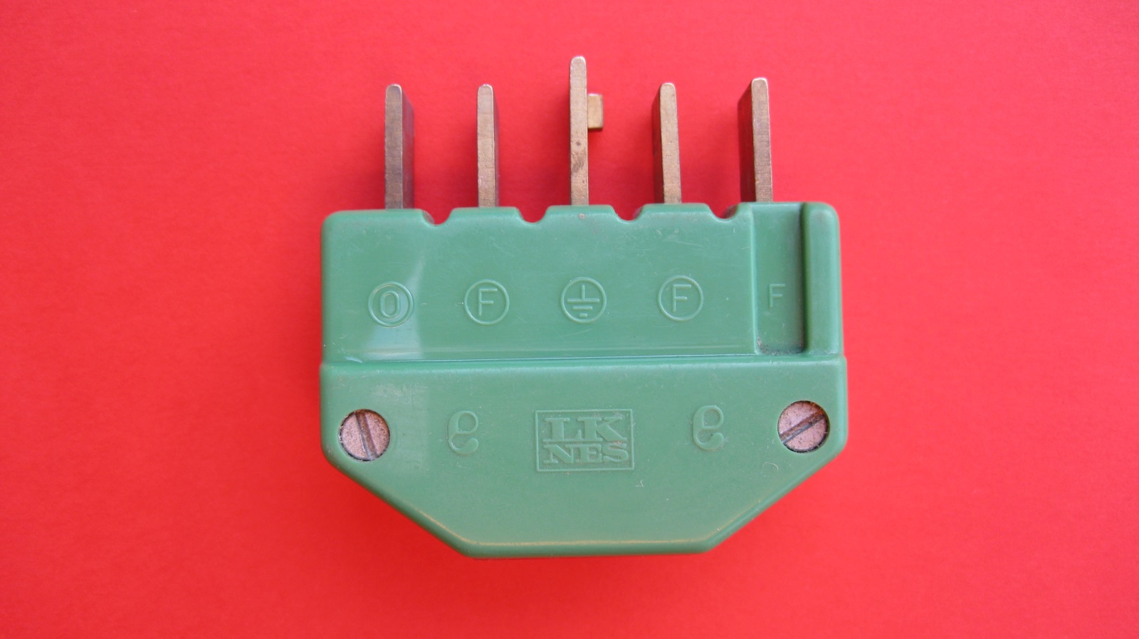

Der er vist foto af et 3 faset stik
Skal lederen til første fase være den brune i kablet, næste fase den sorte og sidste fase den grå, eller er rækkefølgen ligegyldig ?
Det kunne have betydning for, om en tilsluttet asynkronmotor løber højre eller venstre om
Naturligvis kan bygningshåndværkere bare anvende et stik med fasevender, men er der en metode, som helst skal anvendes ?
Er der et lovkrav om rækkefølgen af faserne til kontakten ?

Der er ikke lovgivning om fase rækkefølge eller farverækkefølge. Der er nogen der mener at der er en standard, men de jeg har mødt som har den mening er kommet med forskellige standarder. For 3 fasede motorer kan man ikke sige at noget er forkert vej. Det er maskinen det trækker der bestemmer.
Hvor jeg arbejder er ca. 100 - 150 stikkontakter, nedhængte forlængere samt forlængerkabler alle "justeret så de løber samme vej. Så kan vi meget nemt flytte rundt på småmaskiner (nogen vejer godt nok over 5 tons)
Men på byggepladser er det svært at holde standarden, derfor vendestikprop.
Normal ville brun være L1/ fase R, sort/sort med stribe nærmest brun være L2/fase S og sort være L3/ fase T. Om du vil bruge den grå som L2 er op til dig. Med hensyn til om motoren løber den ene eller den anden vej, er det nemt at bytte to faser i det viste stik, idet du bare bytter de to faser til højre. Der er mig bekendt ingen lovkrav om fasefølgen til stikket, men man kan have sin egen måde at montere på f.eks. L1, L2, L3 og N og PE. I det viste stik ville det så blive fra venstre mod højre: N, L3, PE, L2 og L1.
Det er kun i CEE stik du finder fasevender.
tak
