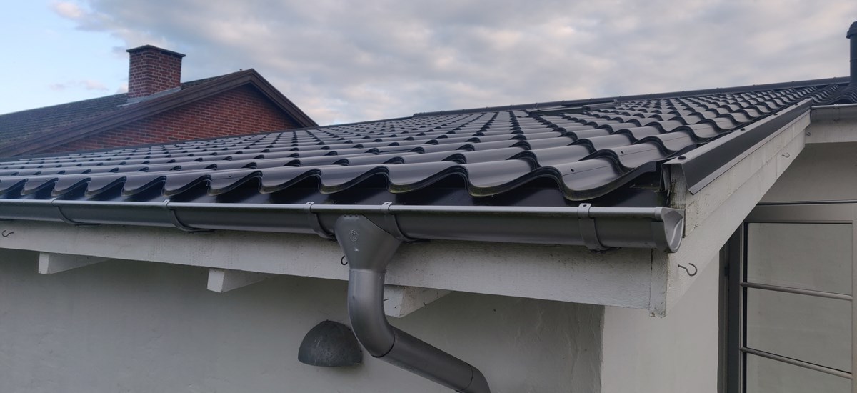

Hvis su hiver det gamle tag af, kan du med lethed efterisolere loftet. Har du hørt de der bliktage i regn- og haglvejr? Lindab mister farven, men det tager en del år. Desuden, hvis du vælger at lægge ovenpå det gamle,, en grim afslutning for neden.

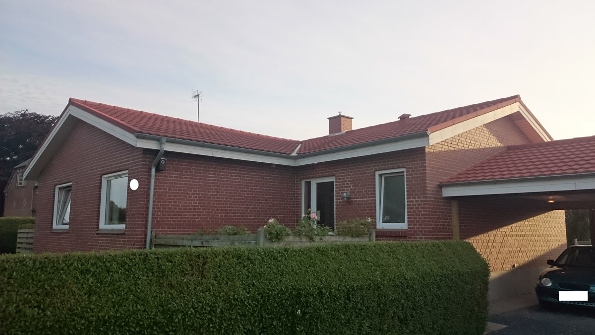

 Jeg har tag på tag, eternit med Decra nu på 18 år
Jeg kan overhovedet ikke genkende nogle af de problemer du nævner
Det larmer faktisk mindre, taget er ikke falmet, og afslutningen synes jeg ikke er grim, men det er jo smag og behag...
Carporten er ikke tag på tag, der er ikke forskel på udseendet...
Frisk skrev den 20-09-2021 12:49:32
 Jeg kan heller ikke genkende det du skriver. Vores tag larmer mindre end da vi kun havde eternittag.
Jeg syntes heller ikke det er en grim afslutning de har lavet, jeg er ret sikker på at de fleste ikke ville opdage det i en blindtest.

 Hvad hedder den type tag du har fået lagt, det er flot
Husejer og bliver derfor nødt til at være handyman.
Jeg kan ikke huske om det var et Decra eller Lindab, men det er vist også same/same.
Det blev lagt af ABC-Byg i Næstved, det foregik rigtig fint.
